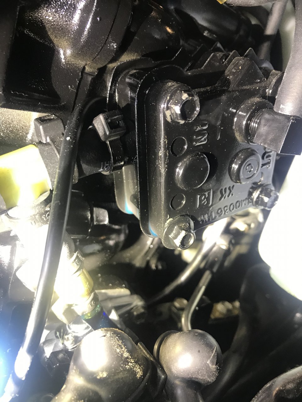

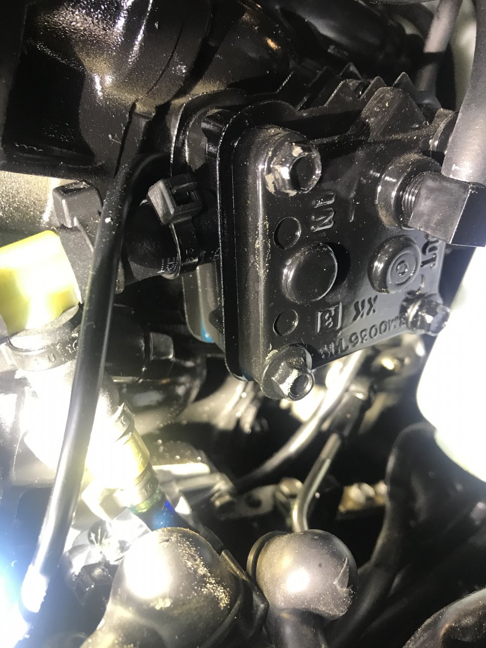

Народ всем привет! Ехал сейчас с рыбалки и мотор задергался, скинул обороты до 4000 едет ровно! Добавил 5200, опять также песня! Значит скорее всего бензонасос! Поменял местами баки вместе со шлангами, без изменений! Посмотрел на сам бензонасос и на нём увидел на мембранах пару капель масла! Вопрос кто нибудь ремонтировал сей насос? Можно ли отдельно купить мембраны? Цена вопроса? А может причина другая держаний?

Если грушей качаешь и изменений нет, то это не бензонасос.
Скорее всего мусор в ГТЖ
8 573
3 309
Совершенно верно-первая проверка работоспособности бензонасоса-подкачка грушей во время просадки оборотов.Если восстановились-бензонасос,если нет-копать дальше.

Уже взял ремкомплект, поменяю лишним не будет! Разобрал насос мембраны вытянуты! А насчёт гтж не могут же все три забиться?

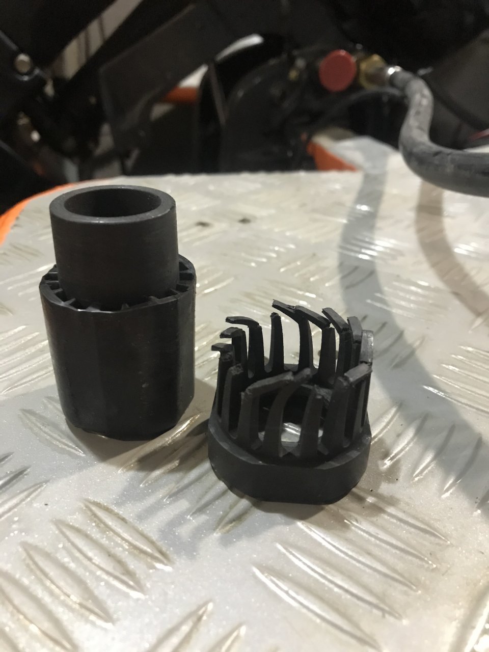

Разобрался с мотором! Втулка винта провернута!
