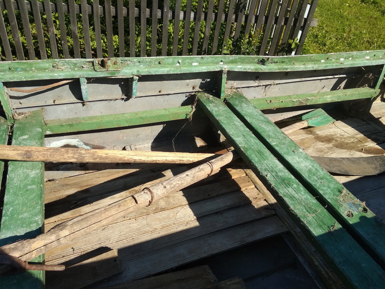

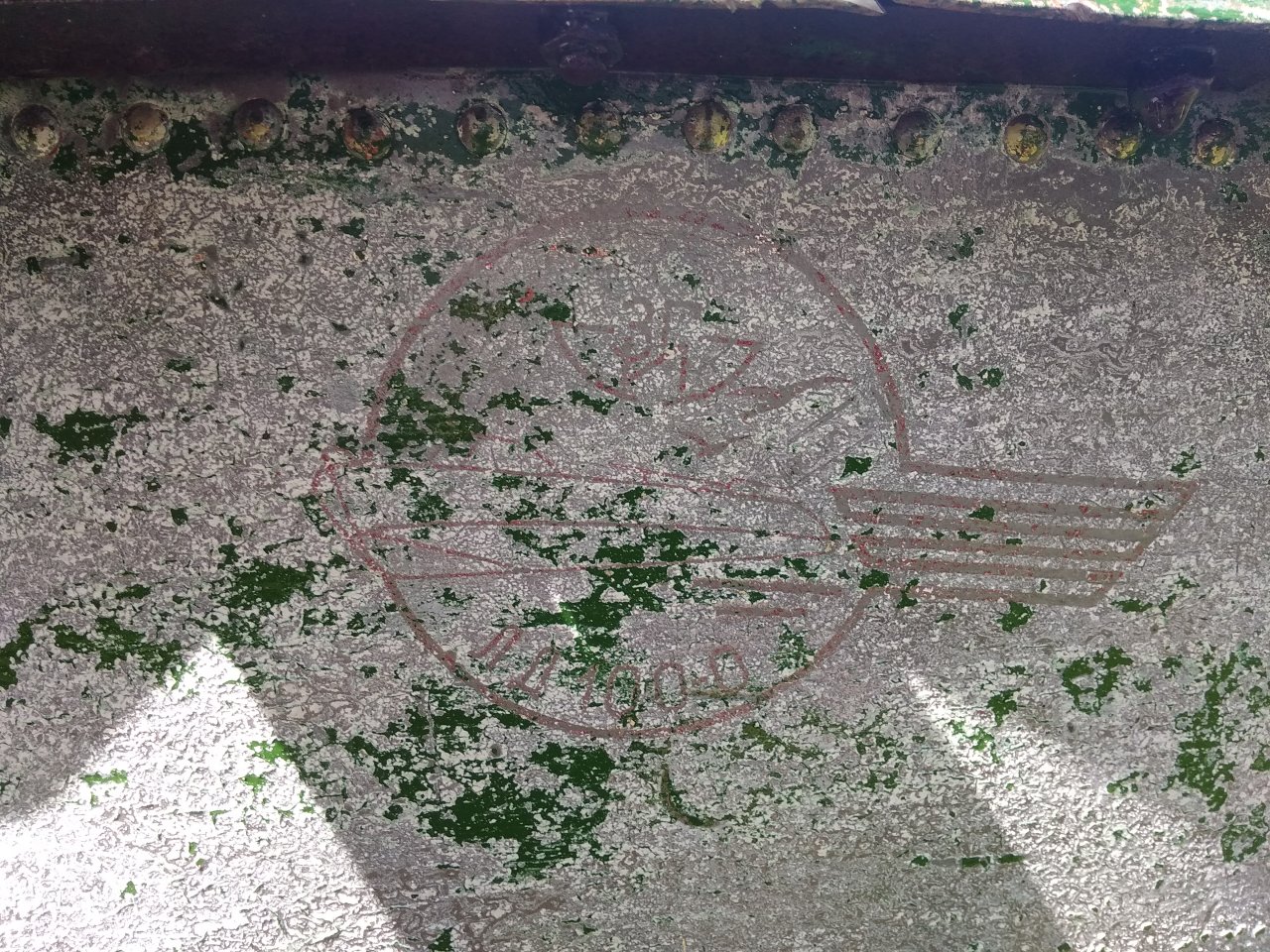

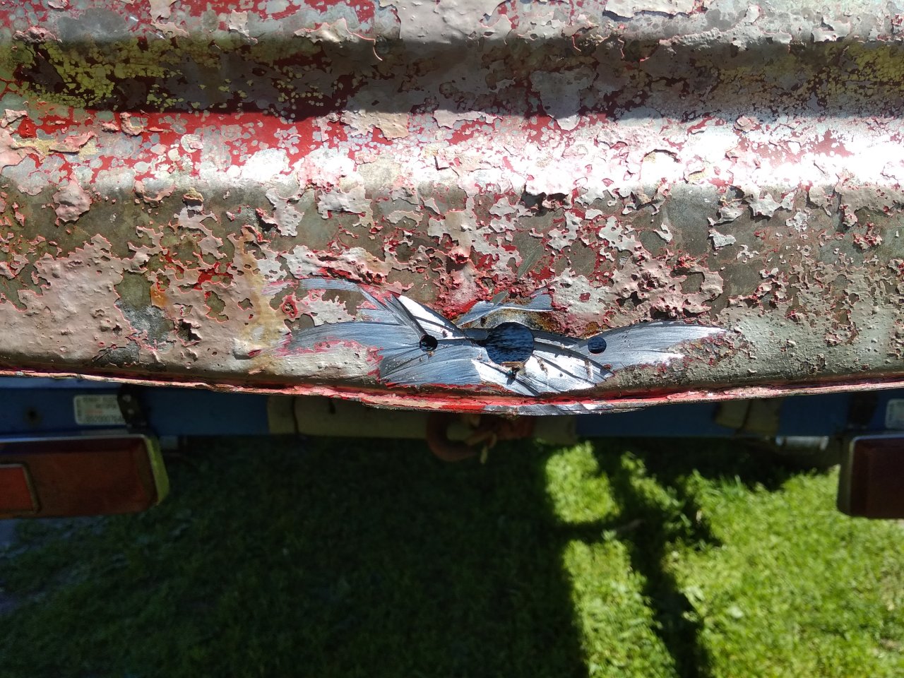

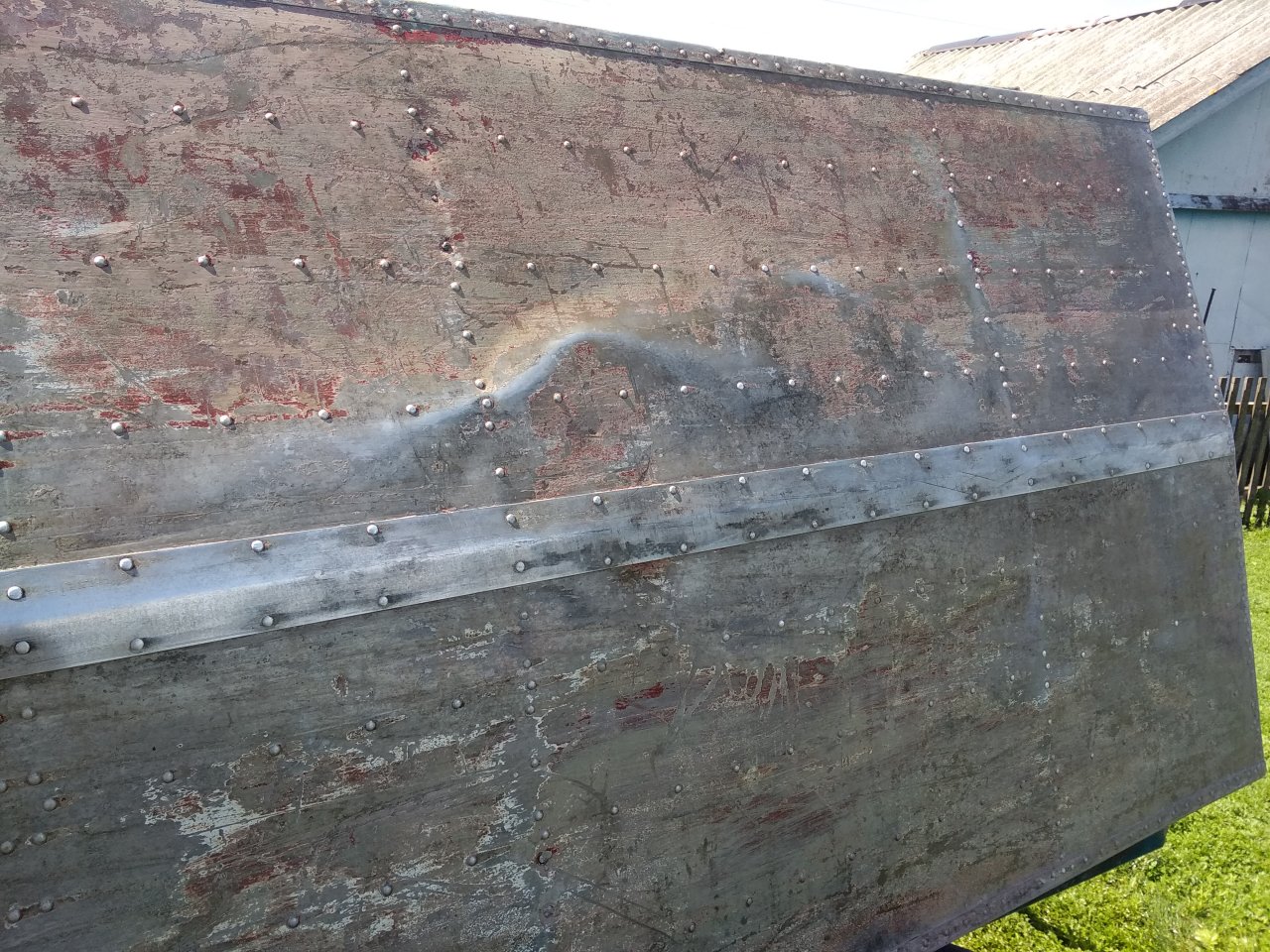

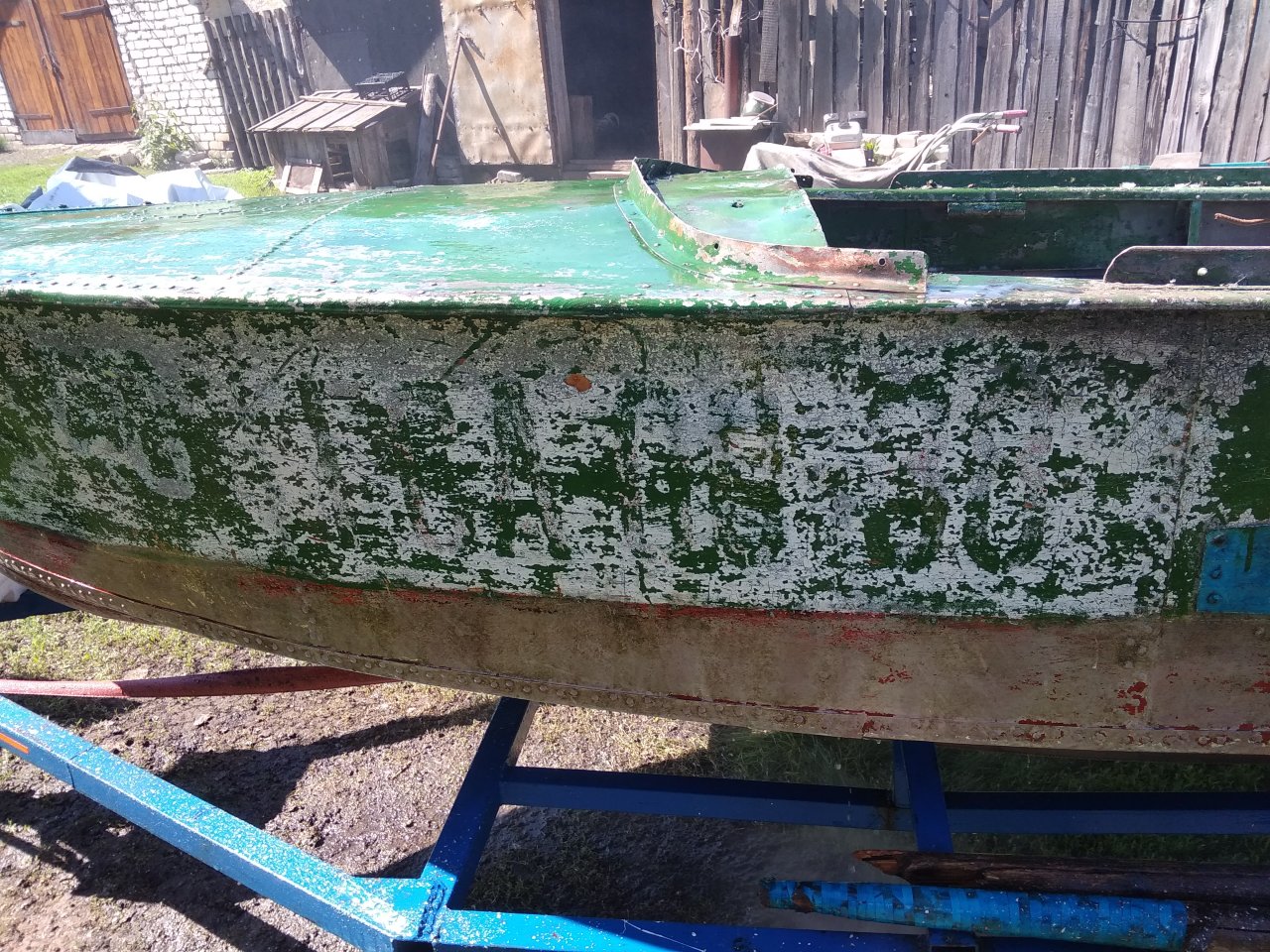

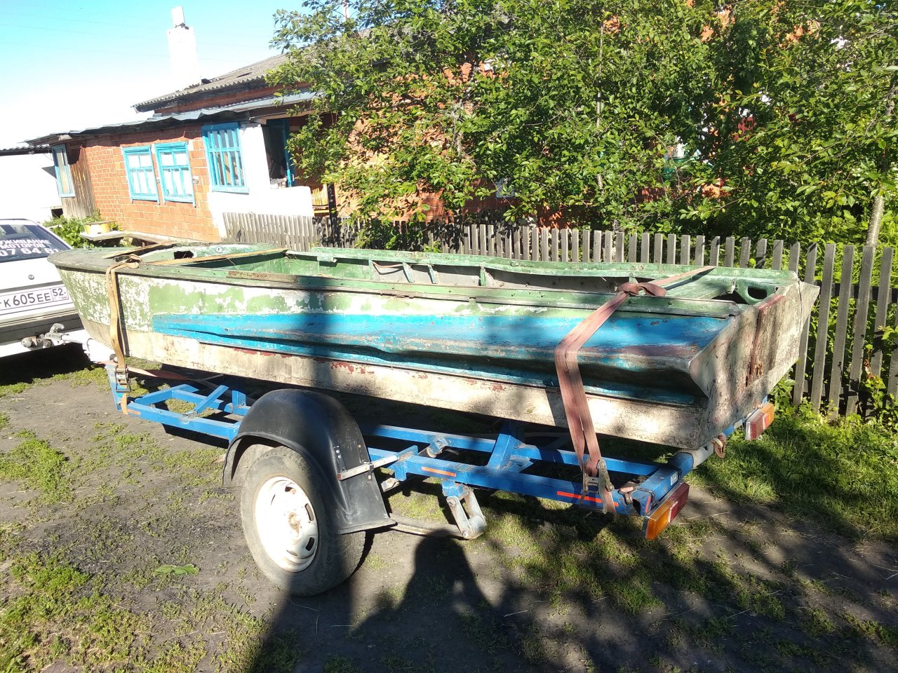

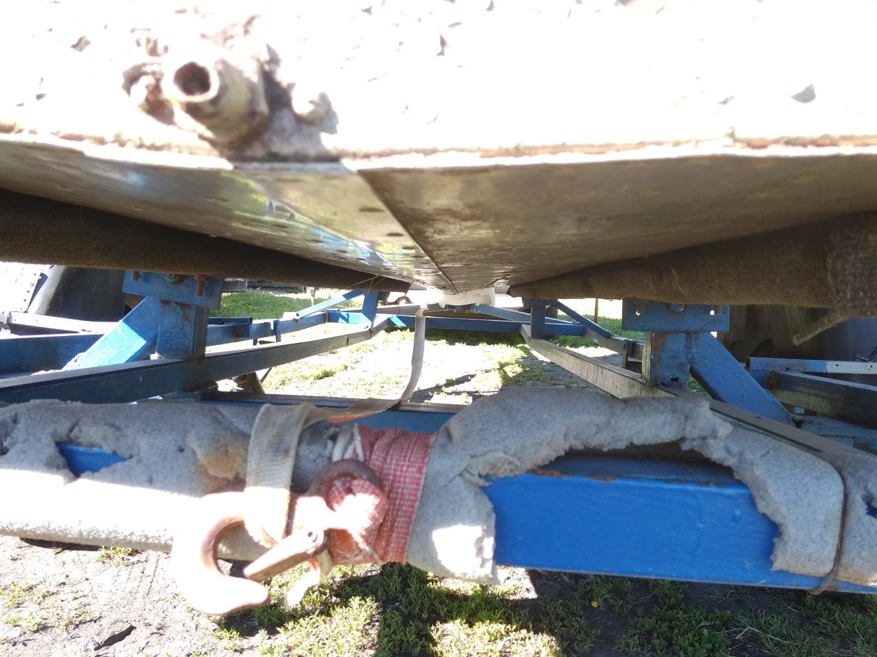

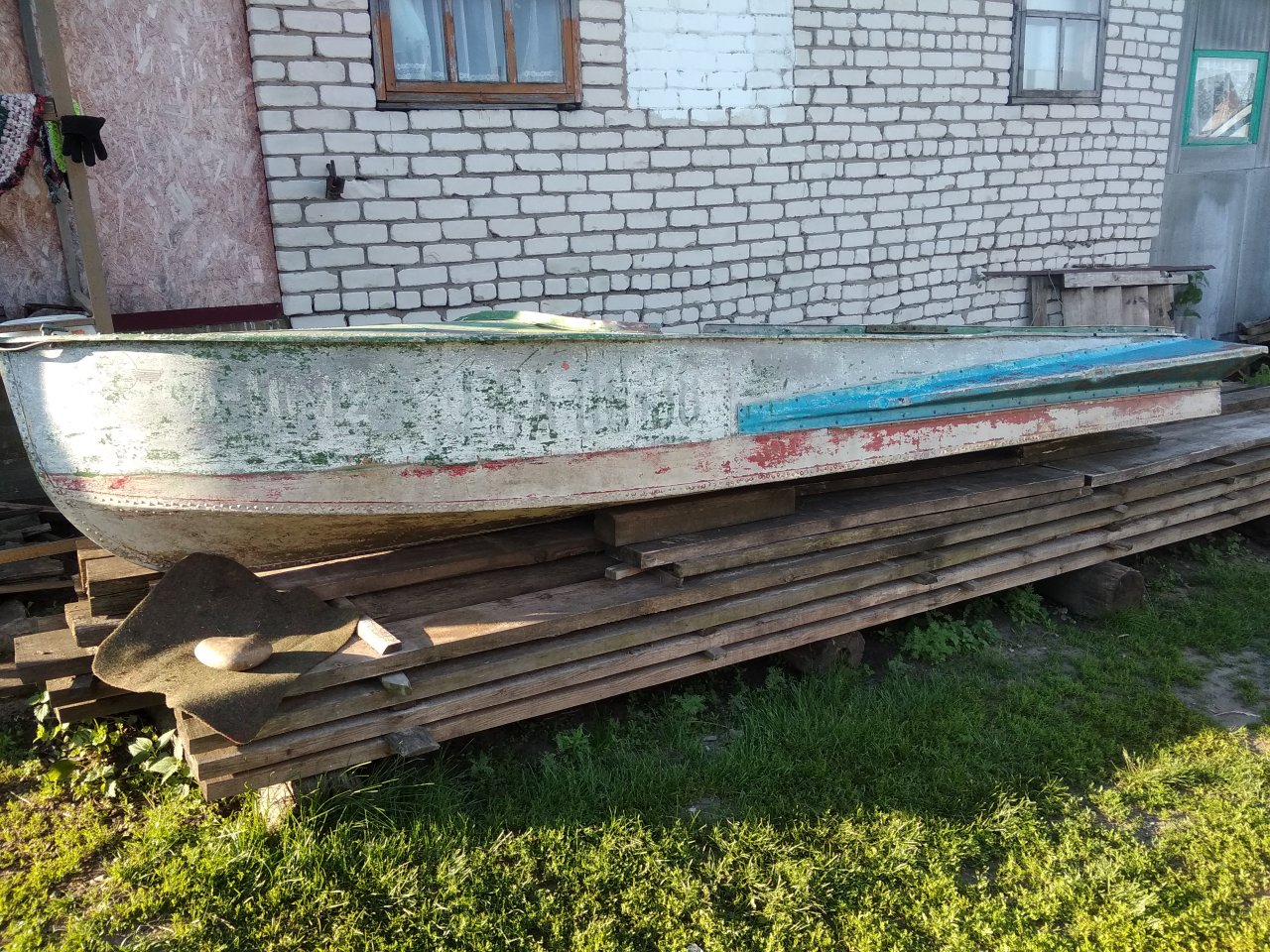

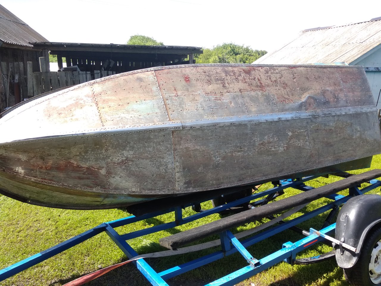

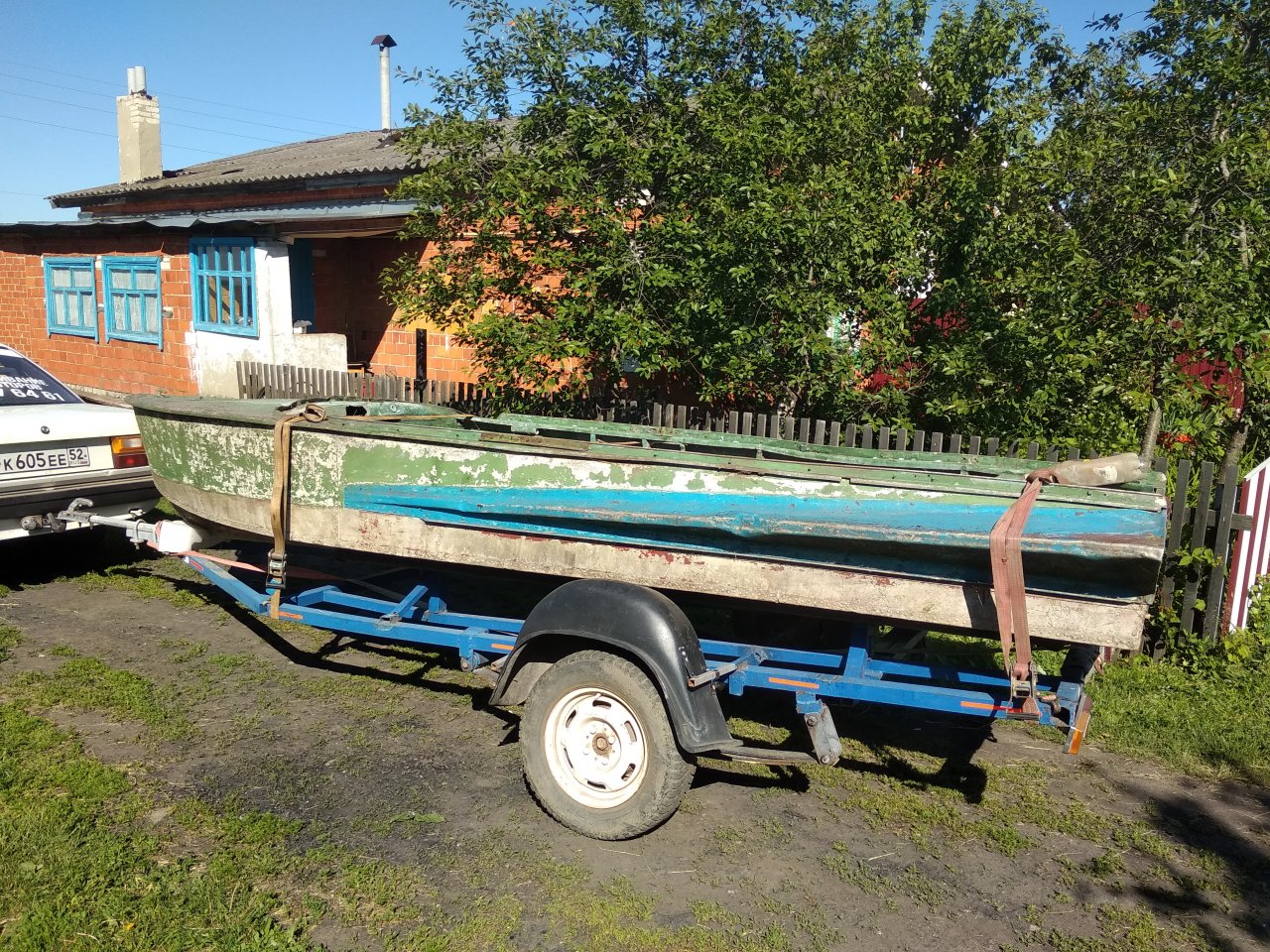

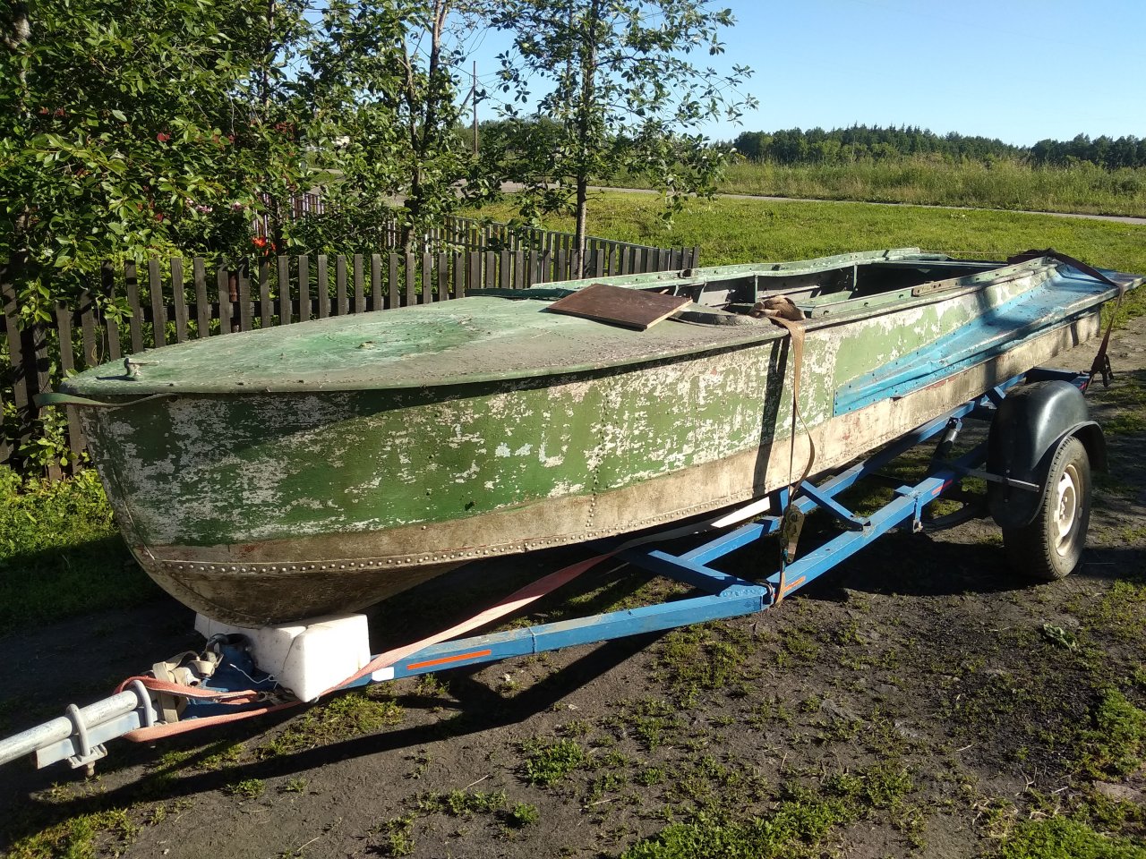

Этим летом купил Казанку М . Недорого, в 15 км от своей деревни, чуть ниже устья Пьяны в Суру. Там эти лодки уже никому не нужны. Все на ПВХ. Но я потихоньку меняю ситуацию. Глядя на меня люди стали переходить на алюминиевый флот.
Казанка- это первая алюминиевая лодка, на которой я начинал свой водномоторный путь. Брал у деда жены. Вешал туда свой Нептун 23 и летал. Но у деда лодка с рифленым дном и палубой, в отличном состоянии, моя же свежееупленная требует немного вложений.
Потом конечно купил П2, в этом году взял ещё Днепр и Казанку 2м. Но прекрасно понимаю, что большие лодки не подходят для охоты и для имеющегося Меркури 15М взял Казанку М.

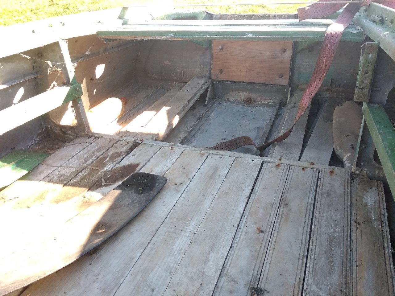

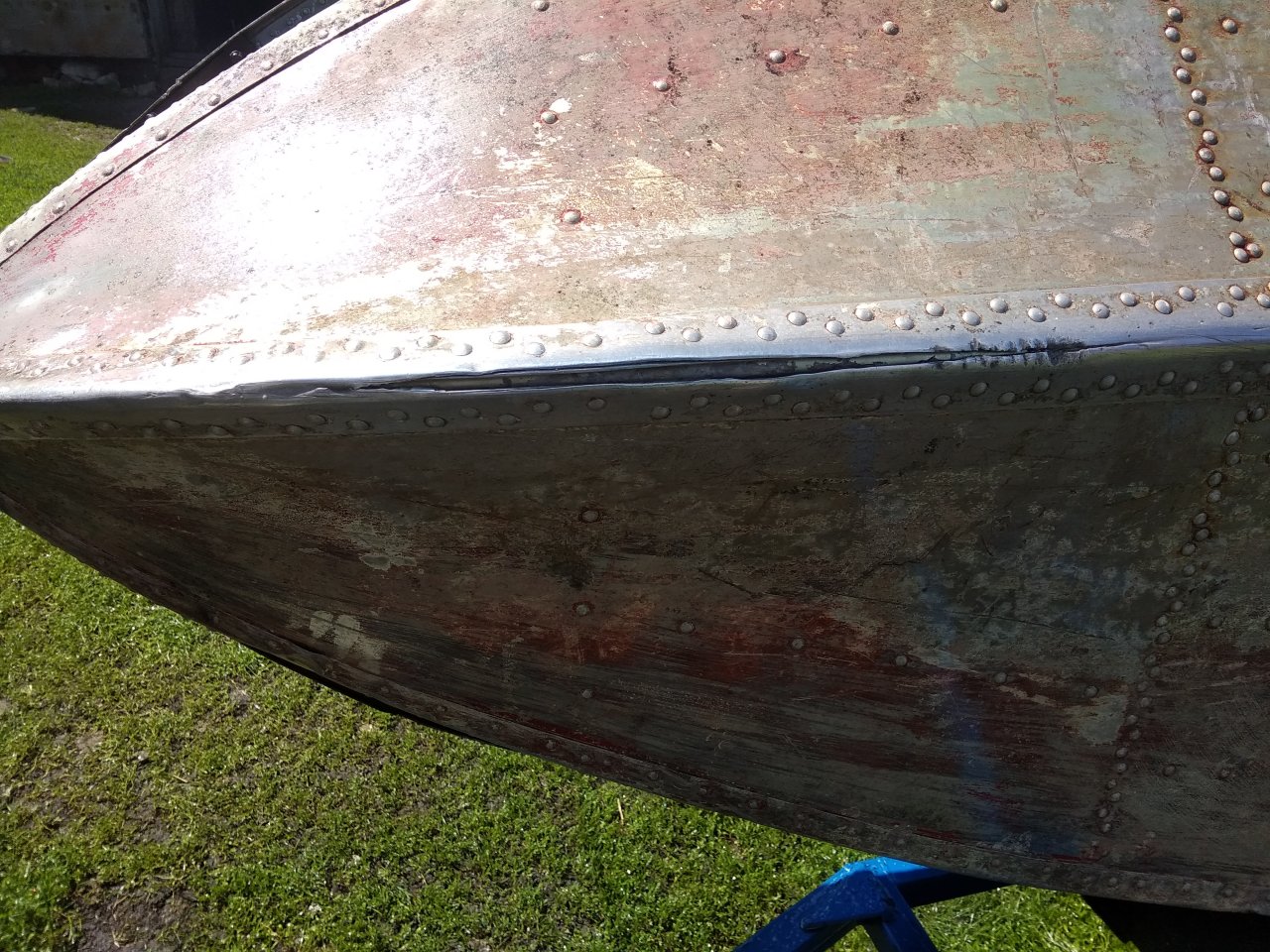

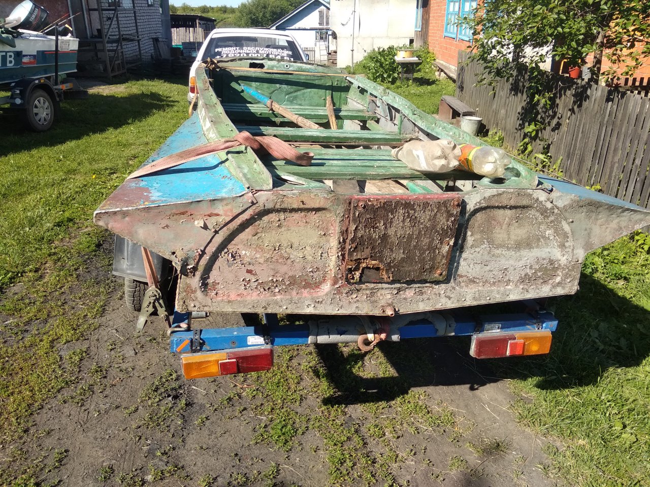

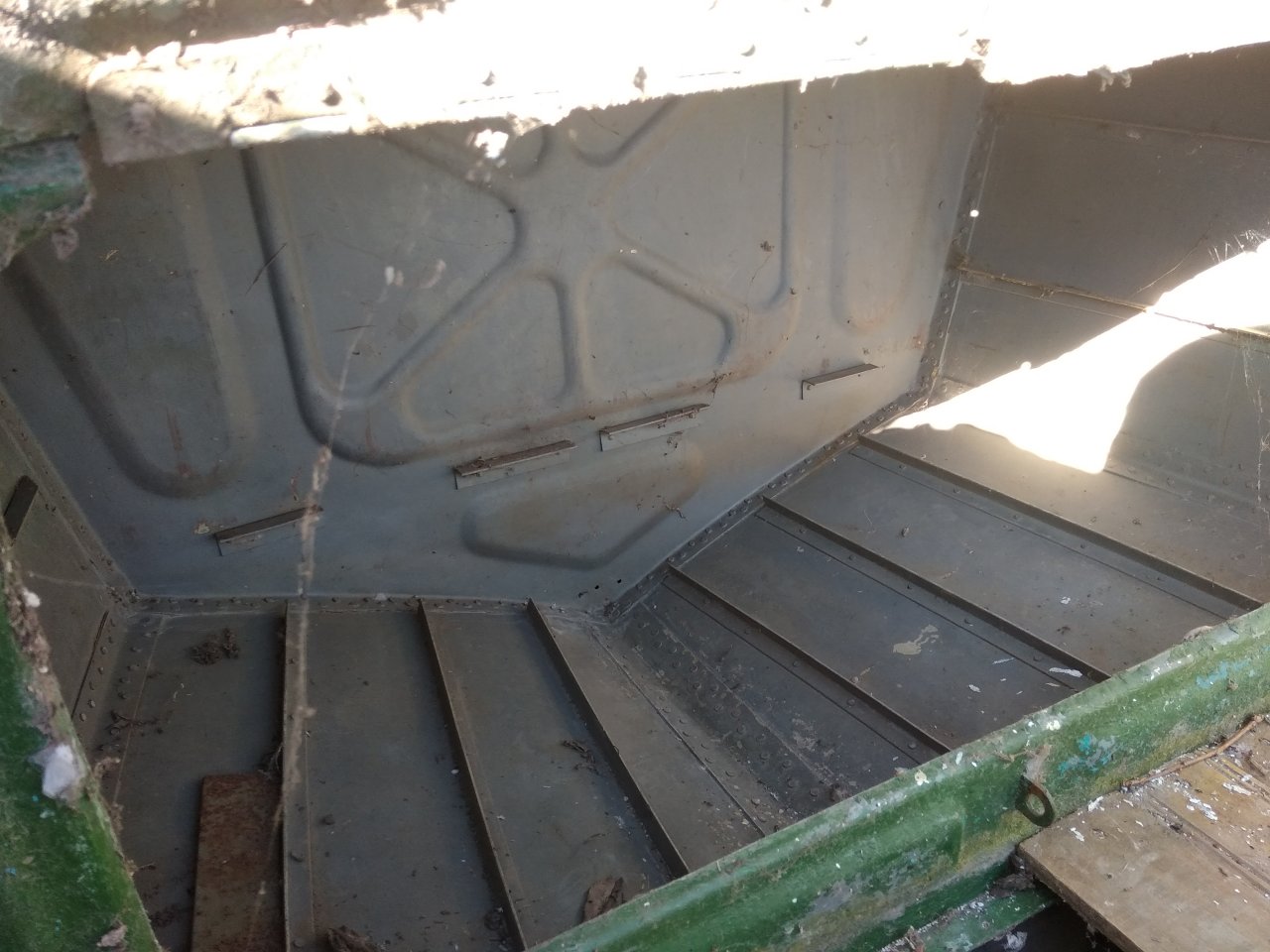

Лодка в неплохом состоянии, требует немного приложить руки и покраску. Танцевую доску уже поменял на текстолит. Срезал лишнее железо, отмыл лодку, решил вопрос с документами, буду восстанавливать непотопляемость с помощью пенофлекса. Покрасить хочу в черный матовый цвет, а поверх нанести камыш , чтобы проще прятаться в камышах.
Лодка как модель, мне нравится. Отлично выполняет свои функции в пределах своих возможностей, которых мне хватает для моих целей.
