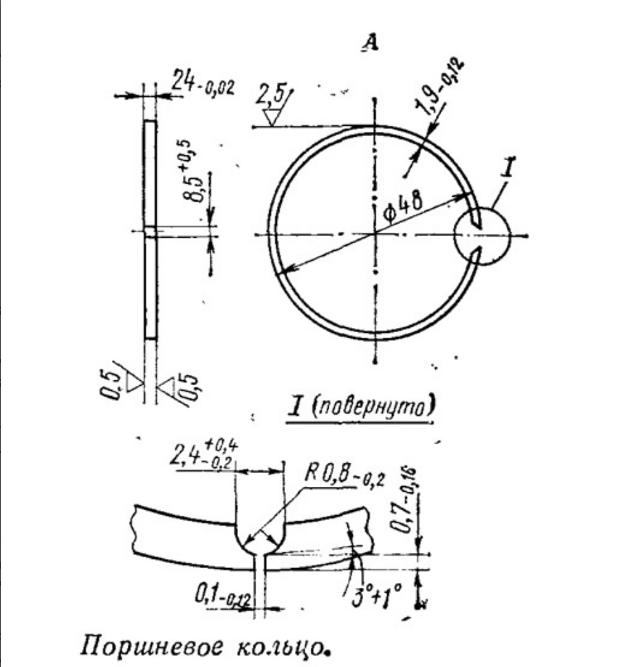

В Прибойках главное компрессия. Причем тянет приемлемо и при 5 барах, а вот с запуском могут быть проблемы. Особенно холодным. И с кольцами на них непросто.... А все остальное лечится.

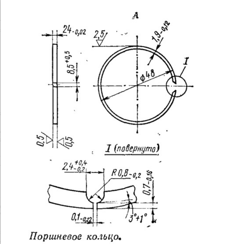

А по кольцам подробнее можно? Аналоги, заменители или под небольшие переделки/расточки поршневую
Не помню, надо в темах посмотреть, где-то было. Там с высотой проблемы, насколько я помню. Я однажды менял, но на родные. Комперссию бы померил. Может, и проблемы нет....
4 200
По идее, кольца должны от Джонсонов/Эвинов 4-6 лошадиных 70-х годов подходить.
187699
Вот чертёж кольца Прибой. Диаметр совпадает с Дружбой бензопилой, высота кольца, помнится, у Дружбы меньше.

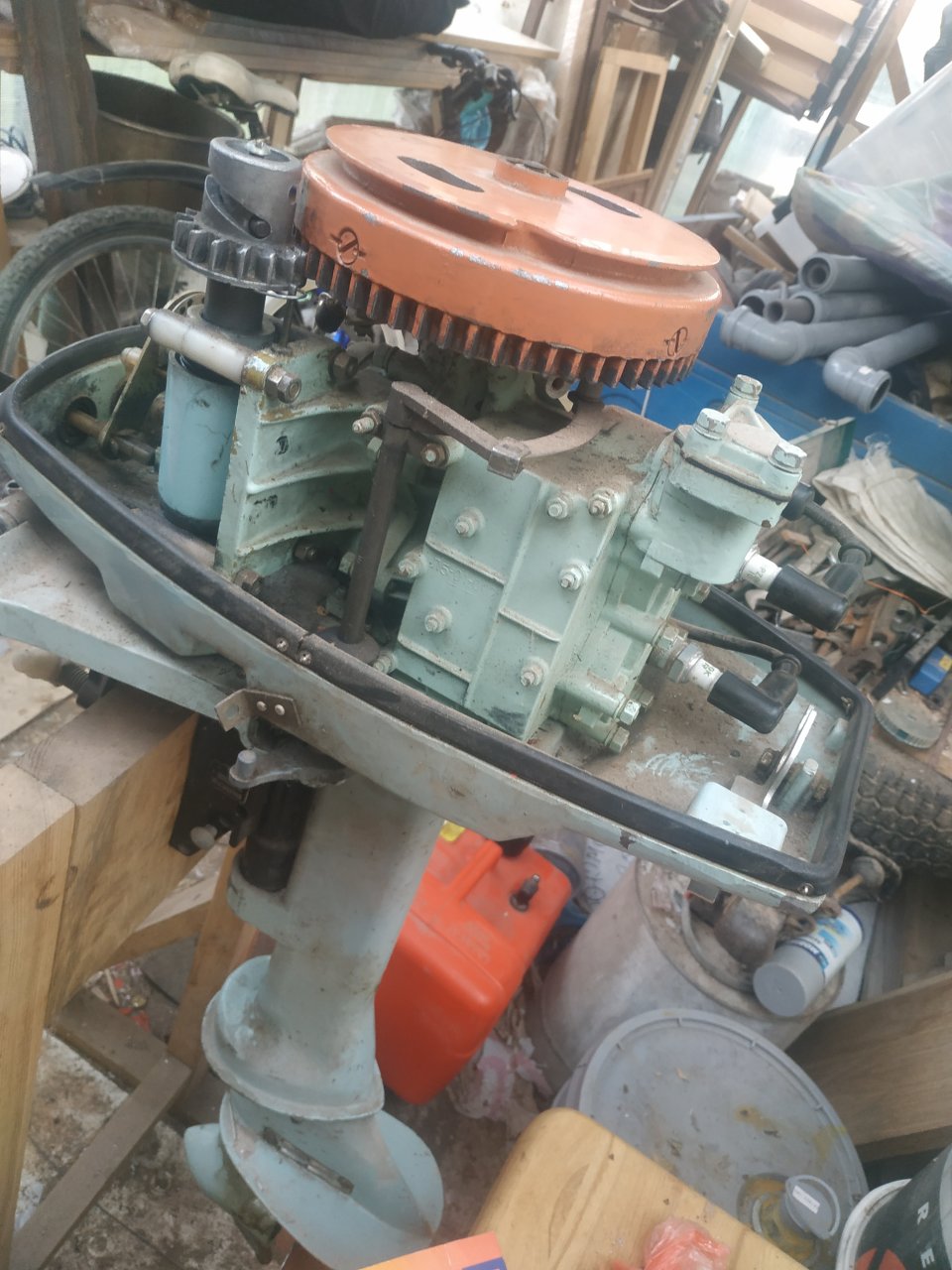

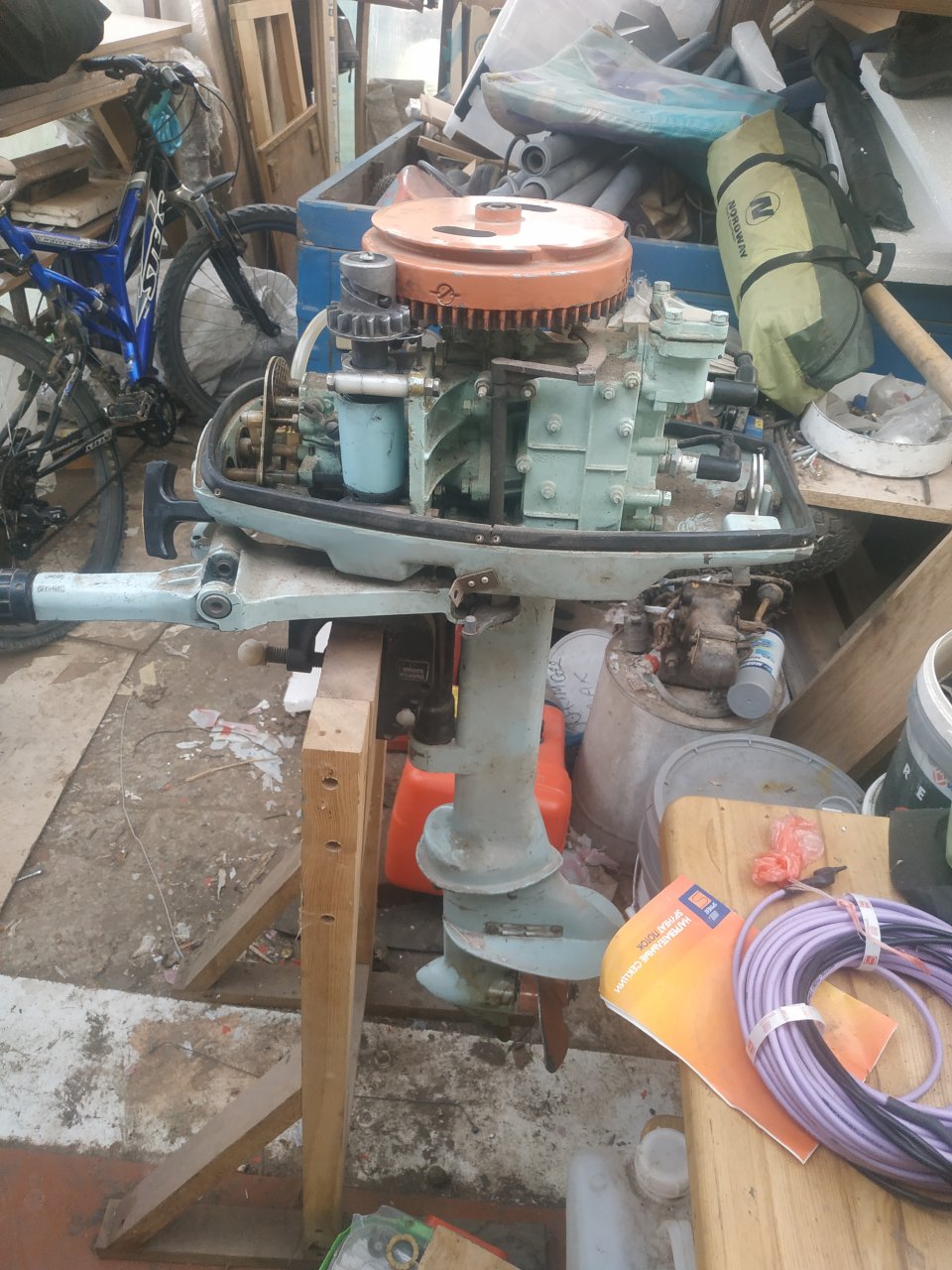

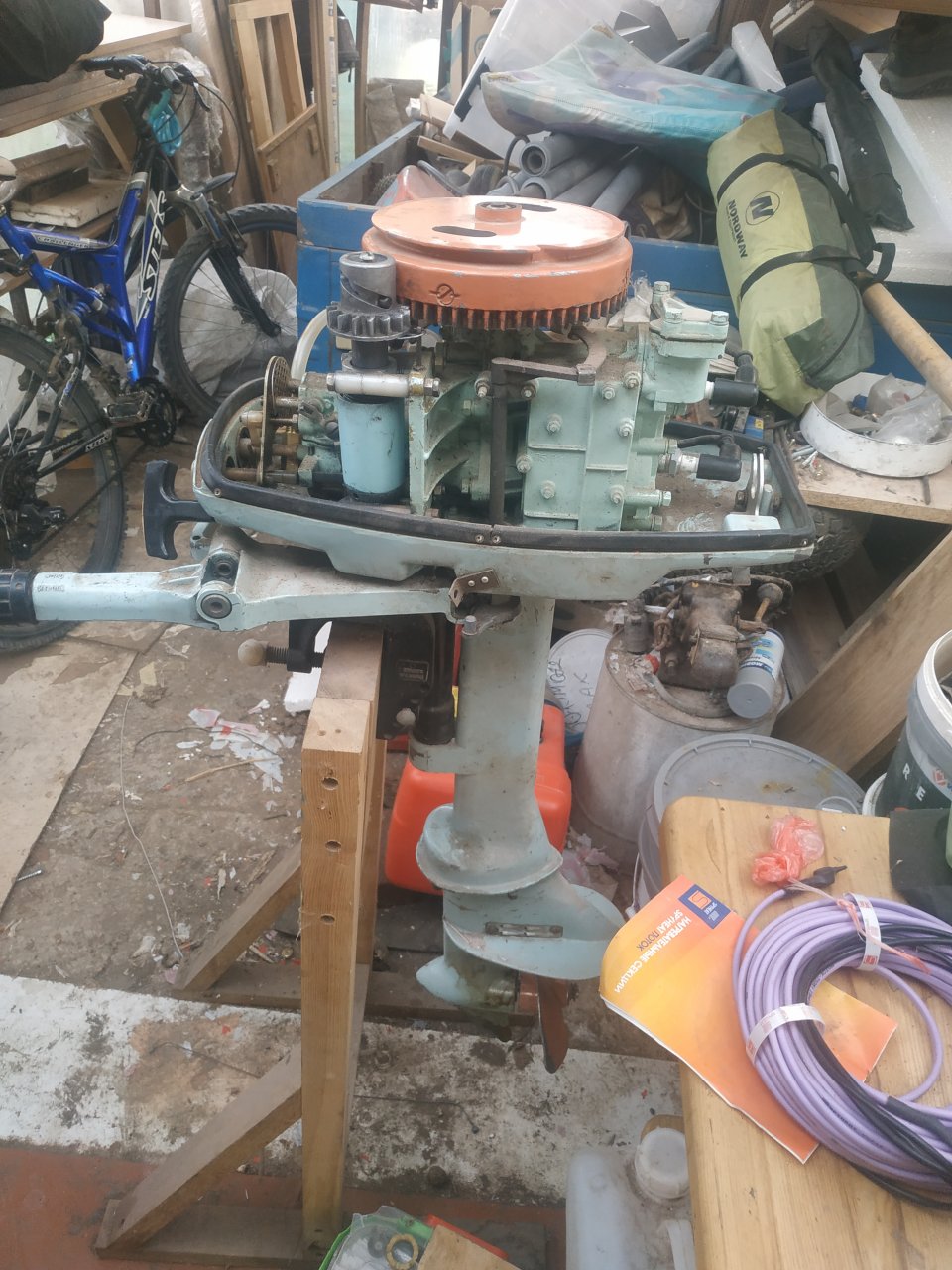

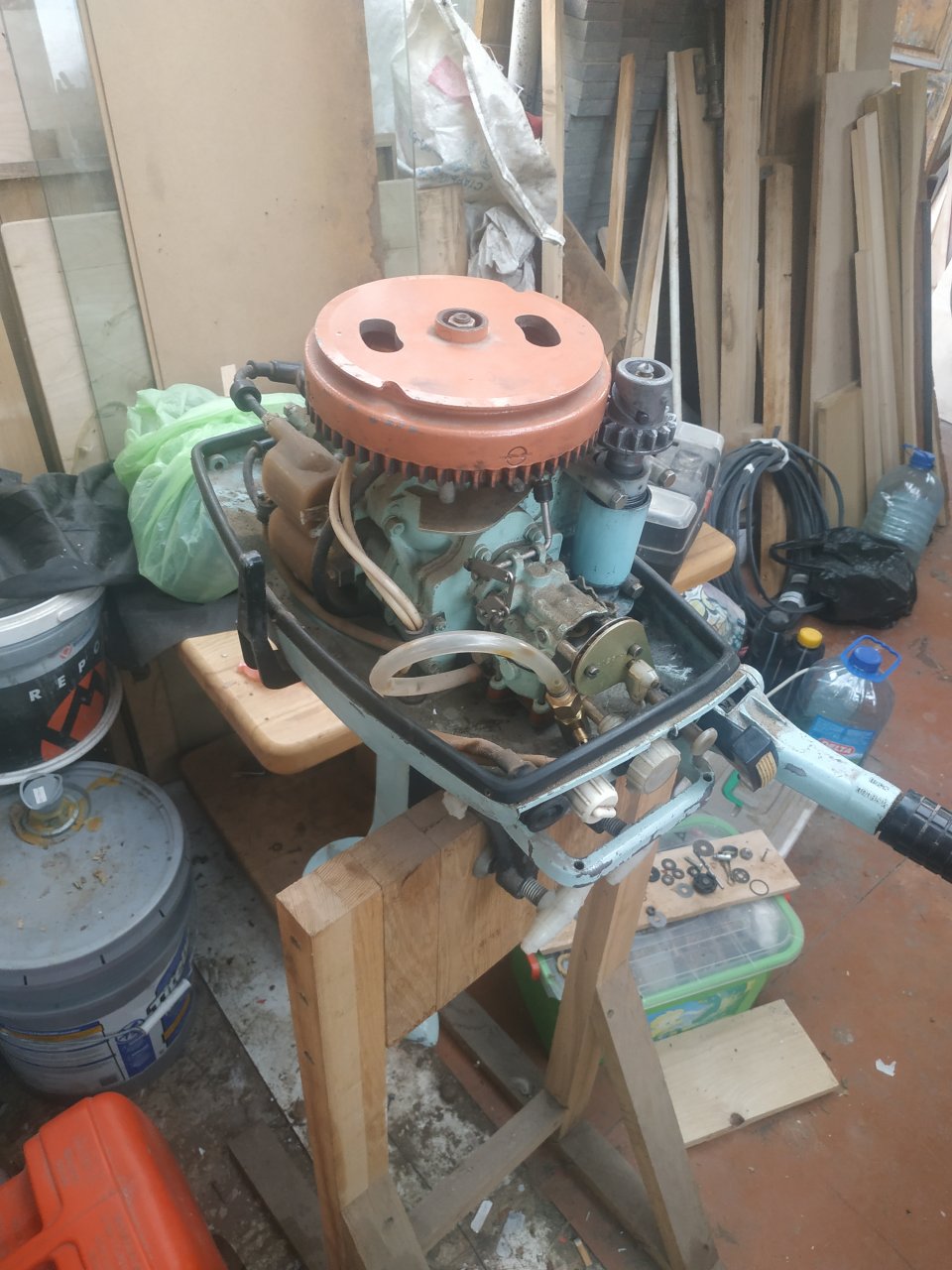

Забрал наконецт этого малыша, внутри его не вскрывали от слова совсем, на гайках и резьбе родная краска. Мотор второго типа, завести не удалось, не было искры, компрессия 6 и 6.1 в котлах
4 200
По такой компрессии должен заводиться. Дрелькой попробуй. Для первого раза.

Так над зажигание смотреть, искры нет. Какая у них номинальная компрессия? 6?
6 очков для Прибоек насухую это вполне неплохо по опыту. Высеки искру, почисти карбюратор и заводи. Вовнутрь слазить успеешь. Сальники, кстати, на них шли весьма качественные. Так что их тоже, вполне вероятно, можно будет не трогать пока.

Я в Прибое больше 6 насухую и не видел ниразу, у этого даже стартер на месте, большая редкость.
