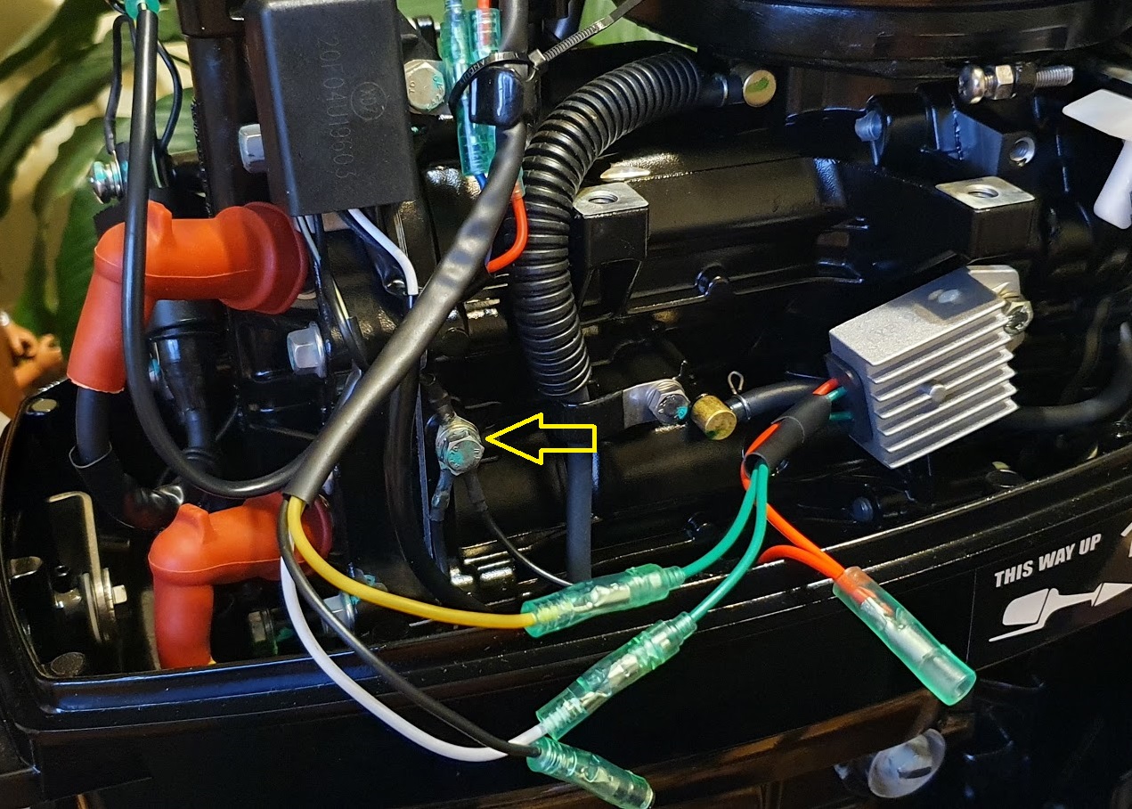

Уважаемые водоморники, доброго времени суток..
Мотор Hidea 9.9 PRO
Установил выпрямитель-регулятор, на мотор. Провода выпрямителя подключил к проводам с генератора, по принципу подключения Тохатсу 18. Черный провод с генератора остался не задействован.
Черный минус выпрямителя подключил к общему болту (указан желтой стрелкой), к которому подключены другие провода от электронного зажигания и катушки зажигания, с этого болта планирую взять минус, который пойдет на аккумулятор и далее на бортовую сеть лодки. Плюс – красный провод выпрямителя, также на аккум и далее на бортовую сеть.
Но терзают смутные сомнения – может минус выпрямителя снять с общего болта массы и запустить его по аналогии с плюсовым проводом?
Прошу вашего мнения..

Я не соединяю минус выпрямителя с корпусом двигателя, несколько раз было, что при небольшой нагрузке, когда регулятор коротит обмотки, в зажигании начинались перебои, сильные помехи. Всё сначала на аккумулятор.

Есть шанс, что конструктивно итак минус на корпусе сидит. Поэтому смысла нет :) - пробовать надо.

Соединён ли чёрный провод с алюминием регулятора.

Запустить черный провод прямо к аккумулятору.
