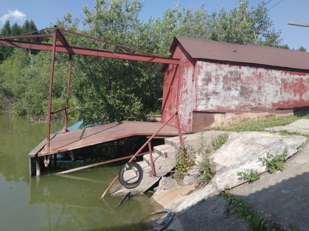

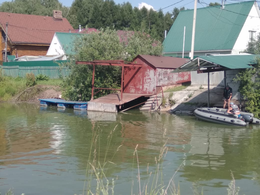

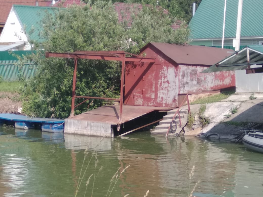

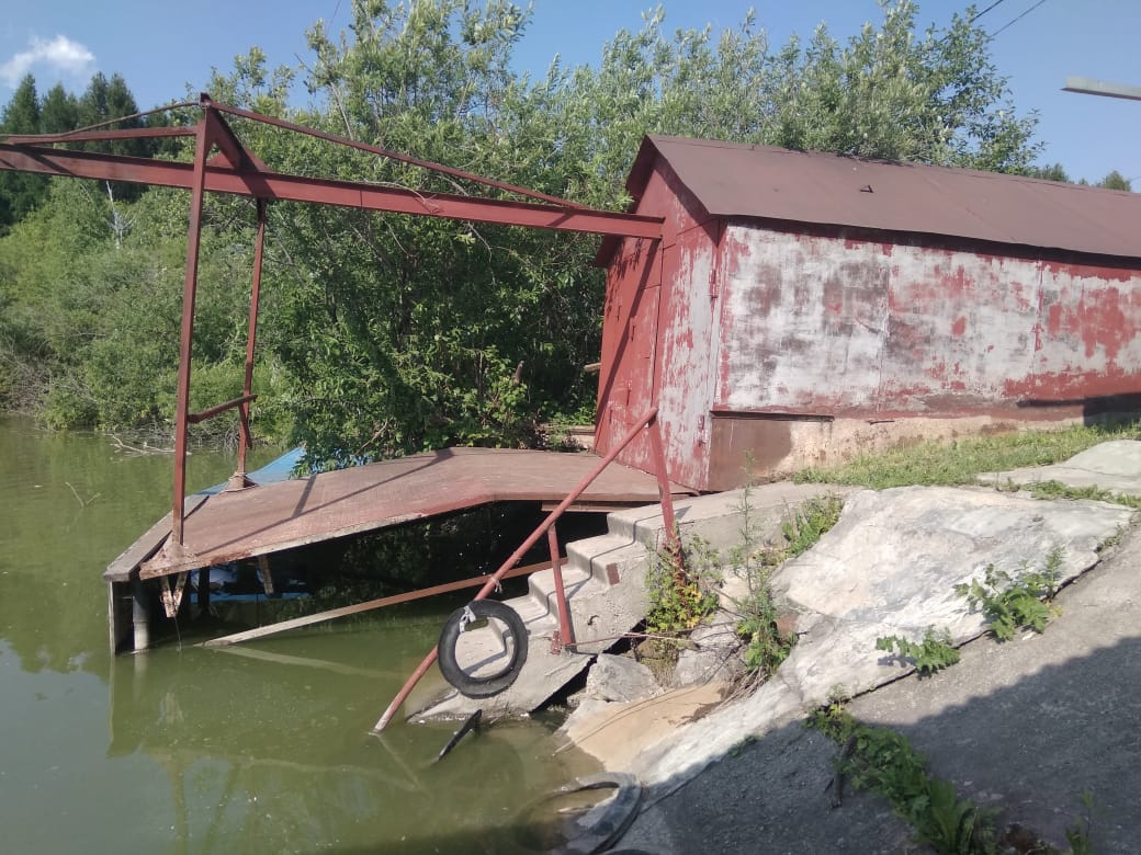

Всем привет...
Есть у меня гараж стоит на воде, глубина в этом месте около 2-2,5 метров, в центре около 3 на зиму полностью мелеет...
187558187557187556
хранится в нем чудо-лодка обь-3, и спускается она по 2-тавровой балке на мехлебедке до воды и потом вниз.
187559
Надоело таскать ее на лебедке, да и не покидаю мысли укрупниться.
Может кто посоветует как ее того, в общем спускать и затаскивать не поднимая в воздух, направляшки чтоли какие сделать ?

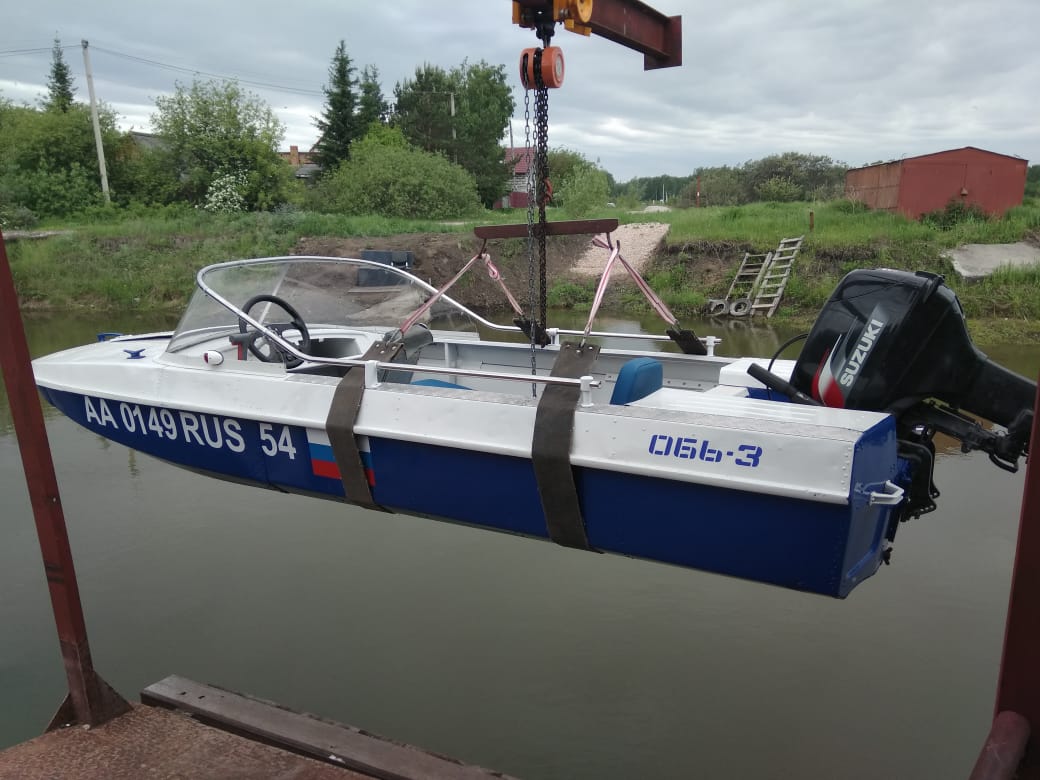

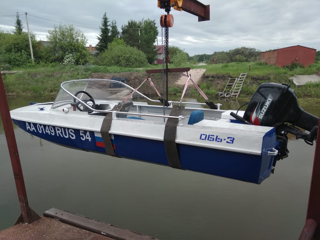

Не чуди, у тебя самое простое и уже готовое решение. Поднимать кашернее, чем волочить.
Твоя талька очень легко переделывается в электро подъем. На кнопки нажимать меньше надоедает, чем волочить по шатким направляшкам.
У меня так.....
Это самый первый подъем, ссыкотно все было в первый раз....... сейчас как пуля лодка залетает на верх....

Поставь рымы на лодку, на балку троса с карабинами пожарными, защелкнуть их на рымы или отсоединить - 10 секунд. С механизацией лебедки подъем у тебя будет занимать пару минут, такого с подкатной телегой не добьешься, да и переделок больше.

Дык у тебя же вода под лодкой, тебя только фантазия в способе цепляния ограничевает.....
Можно рымы, как тебе написали, я за три штатных утки поднимаю, можно в люльку из ремней заезжать на лодке, можно заехать лодкой на ту же самую тележку, на которой волочить хочешь, и поднять лодку вместе с телегой.
Я морочился с подъёмом дабы место освободить.
И гараж свободен для других целей и с лодкой /мотором покопался, бросил нах. все как есть и до следующего раза ничего не мешает, ничего убирать/распихивать по углам не надо, а потом мучительно вспоминать на чем остановился в прошлый раз.

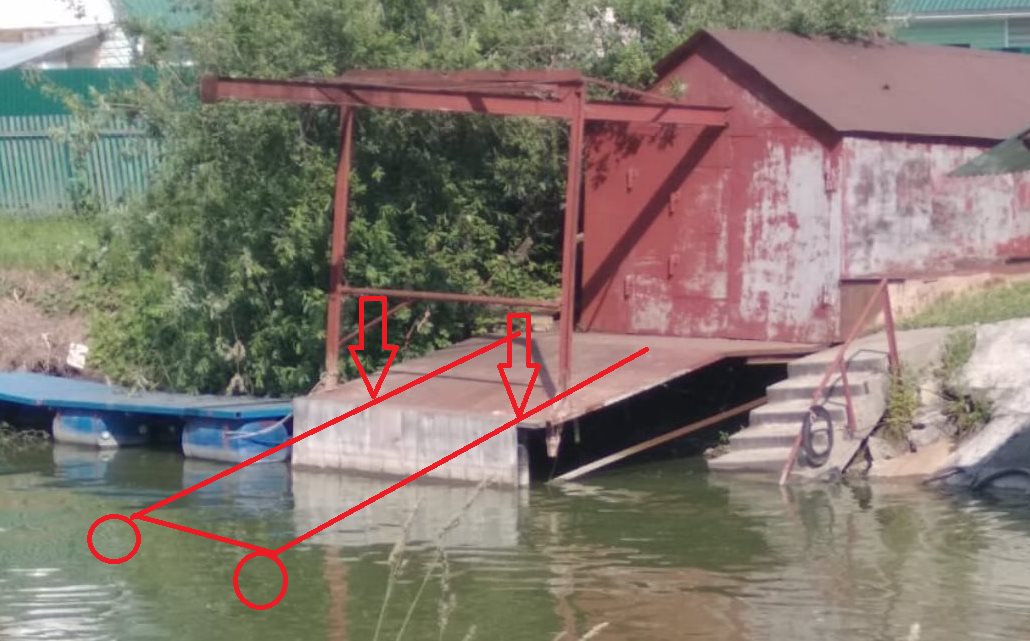

К существующему "слипу", добавить условно "П" образный элемент с подвижным шарниром, где "ноги" из тавра или что то подобное, по которым ходит тележка с лодкой.
"Перекладина" находится в воде, на паре бочек, во время спуска эта часть притапливается под весом лодки, спуск\ подъём лебёдкой.
Схематично:
187623
Стрелками указаны места с шарниром.

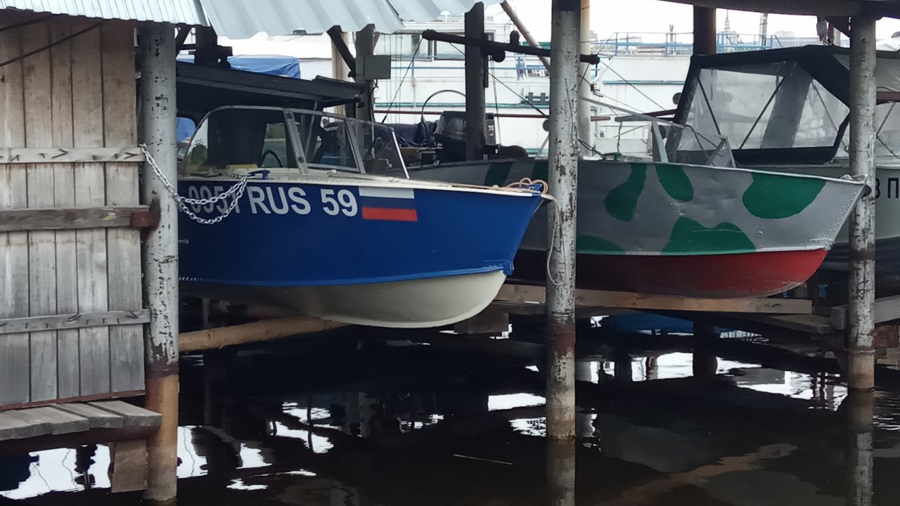

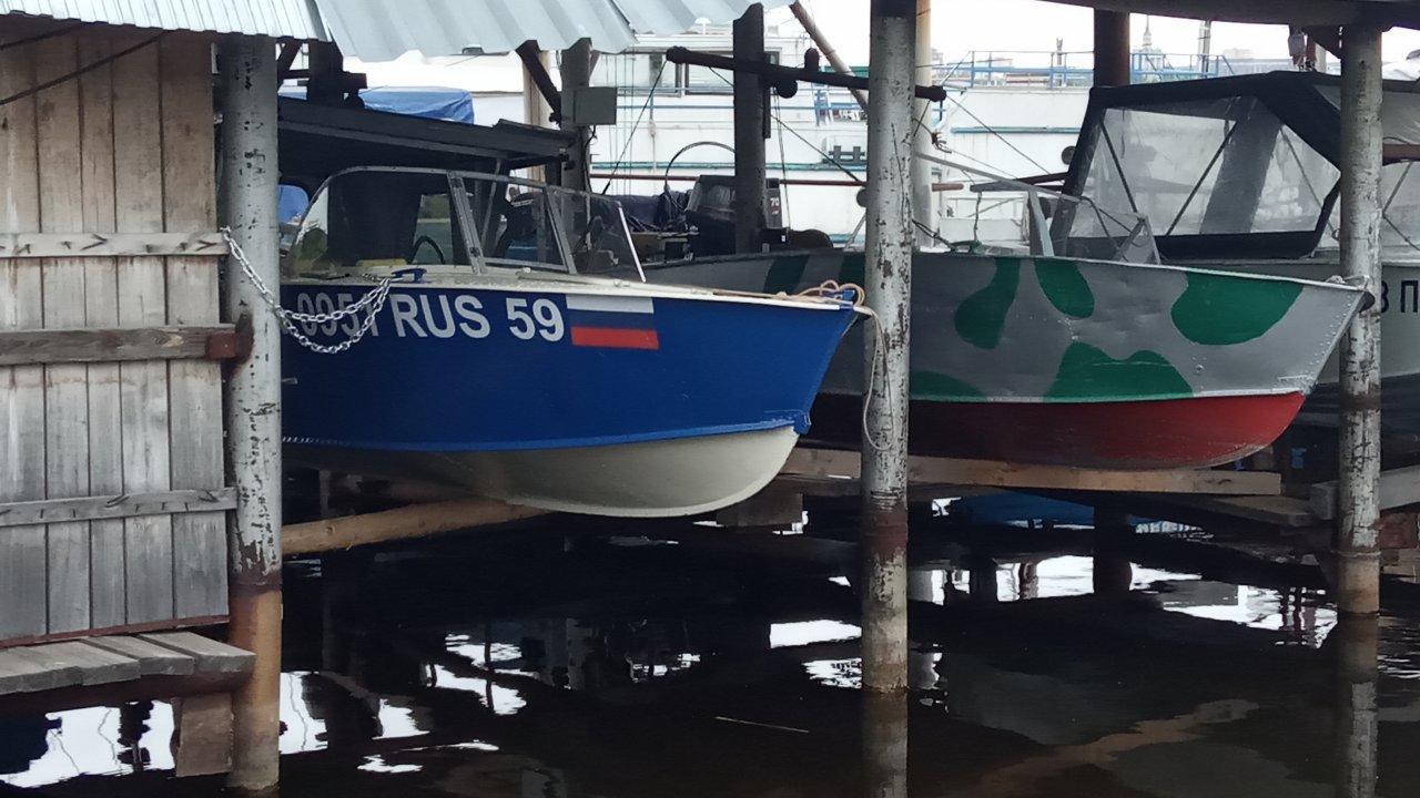

Эллинг вот.
187702
У тебя гараж

я тоже так поднимаю. Вчера стремненько както было. Хотелось тоже переделать, но смотрю что многие поддерживают эту идею, значит буду делать тельфер помощнее. Вариант с цепным тельфером понравился.

Как меняете направление вращения двигателя?
15 985
881
Как у обычного асинхронника.... Любые две фазы местами поменял, вращение и поменяется.
