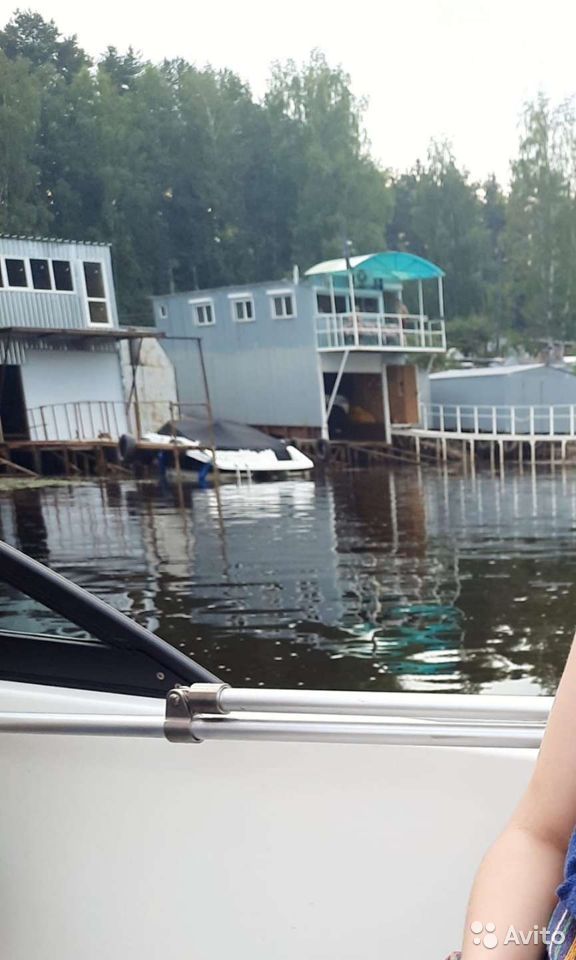

Как обещал, фото гаражей.

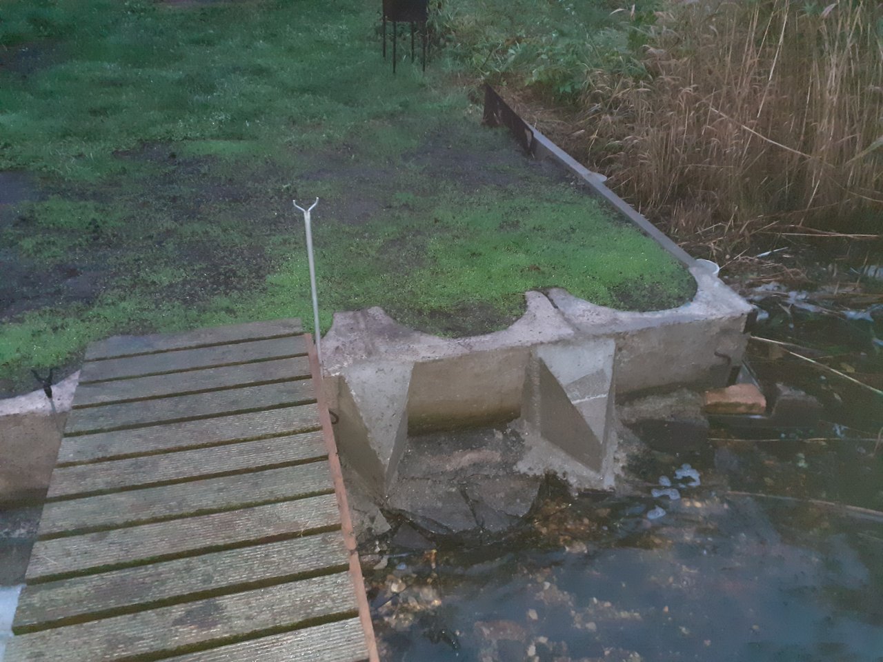

Приветствую обитателей и гостей портала !:snimau shlyapu:
На тему льда: Летом сделал ледоломы из бетона на берегу причала .... хотя я ни разу не строитель примерную форму ледоломов подсмотрел на мосту через р. Даугава (з. Двина) стоя в автомобильной пробке. Правда там ледоломы обложены камнем - я же положил в бетон сварную арматуру по форме, залил водостойким бетоном и успокоился.
Сегодня поехал в лодочный гараж и вспомнил про ледоломы, проверил - всё ОК, работают т.е. поднимают и ломают лёд !
Может кому пригодиться мой опыт "самопальщика", т.е. без расчётов :pardon:
