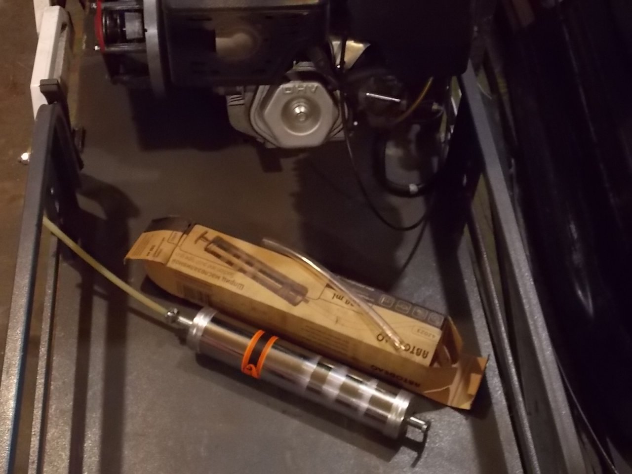

Для закачки масла из канистры, откачки масла из двигателя, у которого не предусмотрено, либо нет возможности сливать масло. А так же, для закачки и откачки масла и других продуктов нефтепереработки, в любые емкости с отверстием 8-10мм, в том числе и лодочные редуктора, использую примитивнейшее изобретение человечества, под названием - "Шприц".
Посмотреть вложение 203515Посмотреть вложение 203516
Цена вопроса, 3 пачки сигарет. :hahaha:

А разве не видно на фото, что шприц, (трубка) в масле?
Фото не из интернета. Оно из моего гаража, как и шприц.
Течет, пропускает- это пожалуй надо к шприцам из пластмассы отнести. Там качество хуже не куда.
Шприц на фото, прекрасно закачивает и прекрасно давит обратно. В первое использование, проверялся керосином.
Был подтек, через гайку штока на поршне. Гайку подтянул и проблема ушла.
