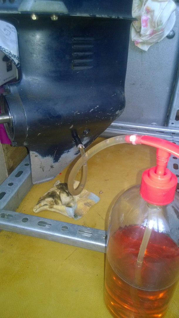

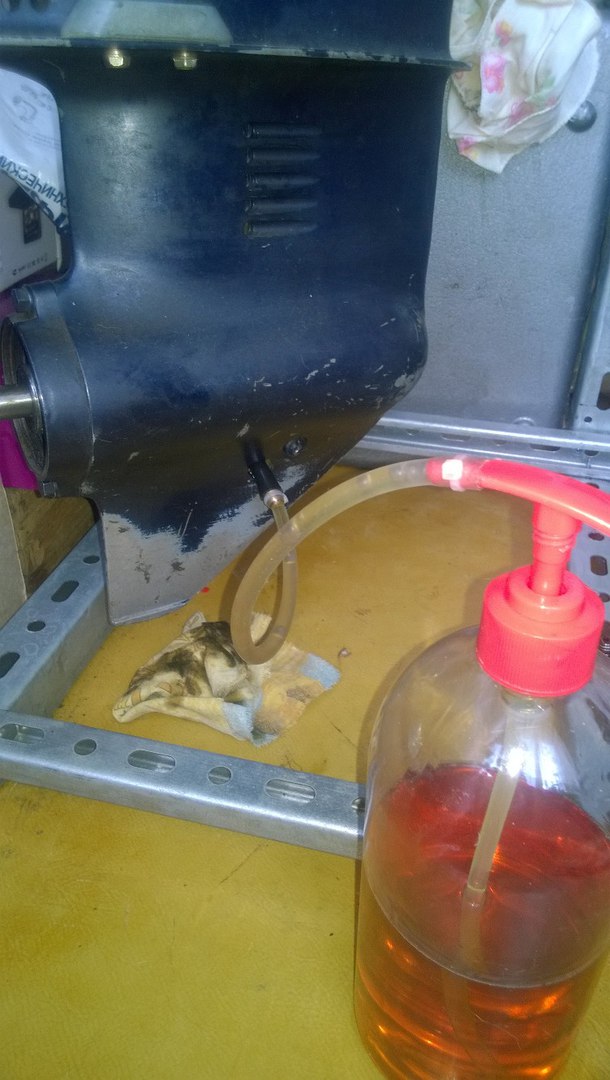

А у меня финская ручная помпочка на поллитровую бутылку. На самом деле устраивает;)
Главное - устраивает! А когда нет - то всякие идеи начинают в голову лезть...
moses
996
373
Питер
я использую бутылку из под шампуня с помпой, одел шланг и качаю сколько надо...

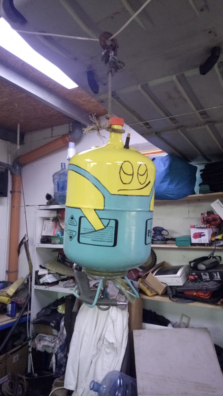

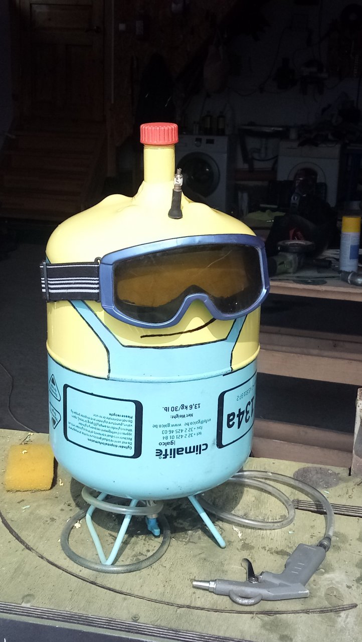

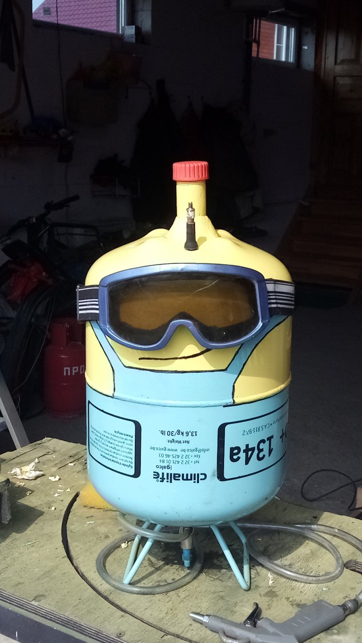

Прибираясь в гараже, споткнулся о фреоновый баллон.
Покрутив в руках, решил сделать из него приспособу для заправки масла (в первую очередь, трансмиссионного, всегда густое, руками давится плохо, а за шиворот капает хорошо).
203240
Сверху вварил кусок трубы 1' с какой-то пластиковой пробкой, рядом сосок от бескамерного колеса.
На выходе закрепил прозрачный шланг, на его конце небольшой продувочный пистолет (его носик можно удлинить или утолщить по необходимости, смотря что заправлять).
Ну и покрасил немного)

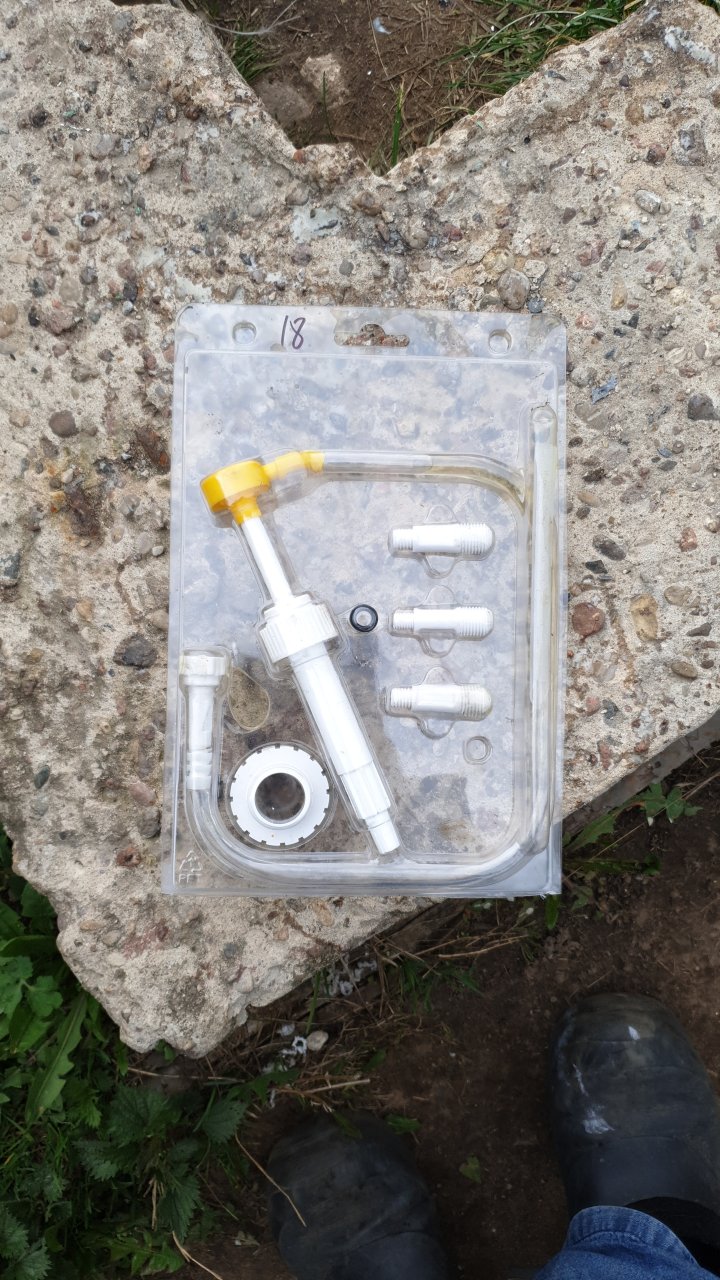

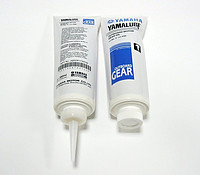

Используем вот такое. Никаких дополнительных приспособ не нужно))

Неоправданно дорого. И есть некоторое наипалово с объемом тюбика. Если в хозяйстве один мотор и лишние деньги имеются, проканает. Покупаешь два тюбика, на следующую замену один. Потом снова два...
В этом есть прикол. Соглашусь. Но тут кому как. По тех. книжки в редуктора мерков 40 и 60 влезает 340мл. Тюбика 750мл хватает на два мотора ещё и остаётся
28 269
2 893
Блин, проще литрушку покупать.
Литр квика или тохатсу или мотюля стоит как мелкая туба.

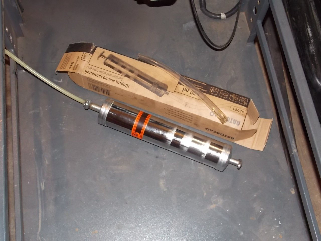

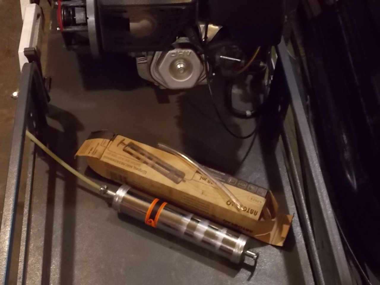

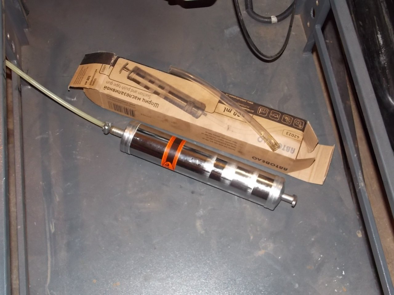

Для закачки масла из канистры, откачки масла из двигателя, у которого не предусмотрено, либо нет возможности сливать масло. А так же, для закачки и откачки масла и других продуктов нефтепереработки, в любые емкости с отверстием 8-10мм, в том числе и лодочные редуктора, использую примитивнейшее изобретение человечества, под названием - "Шприц".
203515203516
Цена вопроса, 3 пачки сигарет. :hahaha:

Шприц ,конечно,хорошо,но сам перемажешься в масле.Уж лучше-залил,подсоединил компрессор и закачал-сколько нужно.И удобно и чисто!
3 914
А откачивать как? В лодочном редукторе откачивать не чего, слил и всё. А сливать будешь, неизбежно руки, перчатки, замараешь в мазуте, при откручивании, закручивании пробки. :hahaha:
Так что вопрос "перемажешься", как раз не в пользу огнетушителя. Ибо шприцем, я откачаю даже из редуктора, не прикасаясь к маслу и используя ветошь, для трубки. :hahaha:
