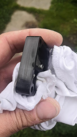

скол виден на фото?

Да виден... но как почистил карбюратор мотор на пол часа зверем то становиться:)))?

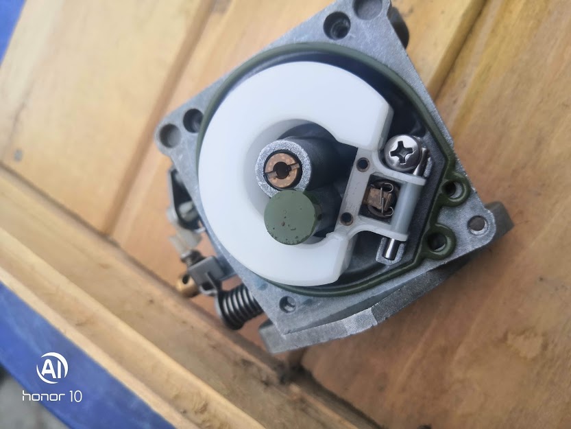

там и фото камеры поплавковой, на резинке частицы видны, а так да, мотор тянул мою ривьеру 290 на ура
