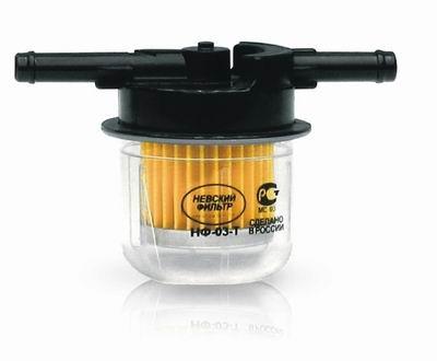

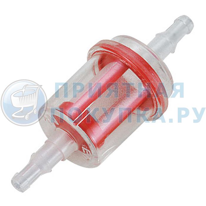

Бумажный это для чистого бензина идет... когда бензин с маслом рекомендуют спецы ставить фильтр что для солярки идет. Что для солярки там внутри красный каркас стаканчика фильтрующего элемента...
Хорошо, почему тогда для двухтактников изначально везде бумажные стоят?
Ну может там специальные бумажные элементы — может там сама бумага другая. Я то сказал про фильтр от классики который приспосабливают по ПЛмоторы
