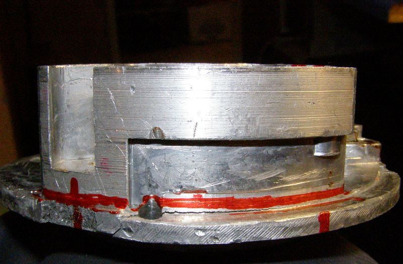

Вот к чему приводит трение катушек о маховик.
Платформа от МБ-2, пойманный клин, результат - трещина. А бывает еще интересней. :cry:
