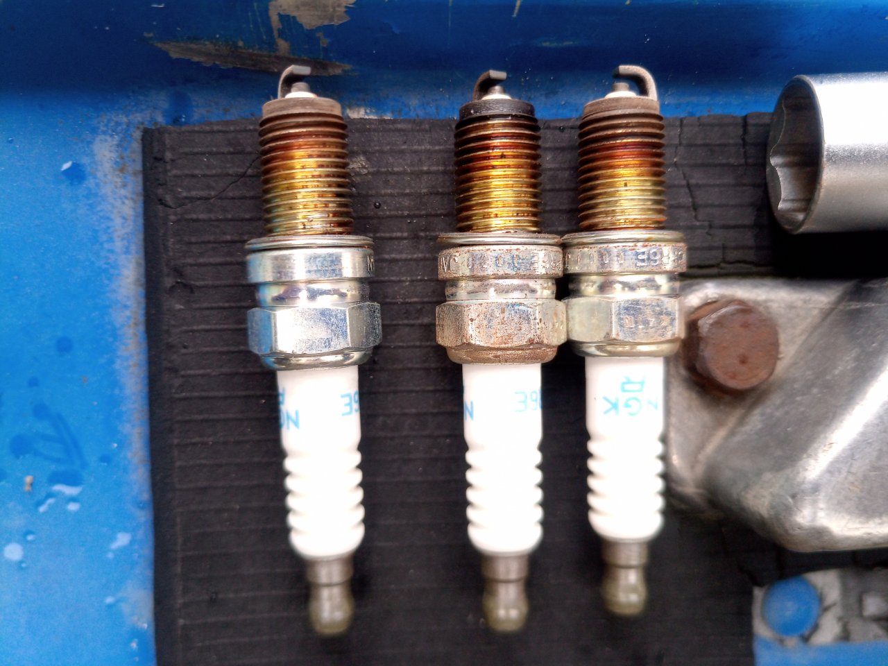

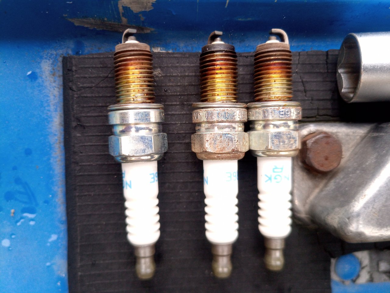

Здравствуйте!
Купил Сузуки Дф 50А перед транспортировкой на правильном боку было слито масло с двигателя, но при перегрузке в машину положили не на тот бок.
Вычитал что нужно залить масло в двигатель, выкрутить свечи и покрутить стартером со снятой чекой.
Масло залил, чеку снял, ключь вставил повернул, тахометр показал моточасы и подсветку, потом проворачиваю ключь и ничего, тишина...если кто знает в чем причина может быть отпишитесь пожалуйста. Спасибо.

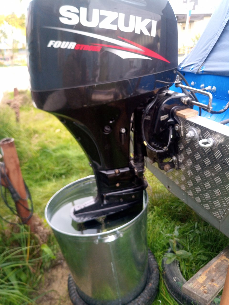

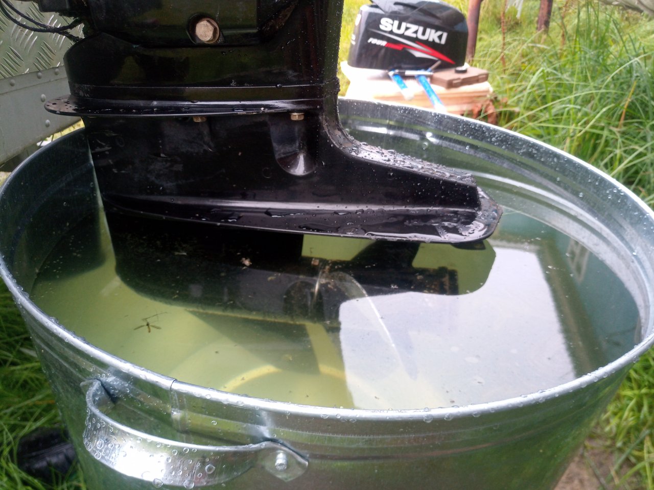

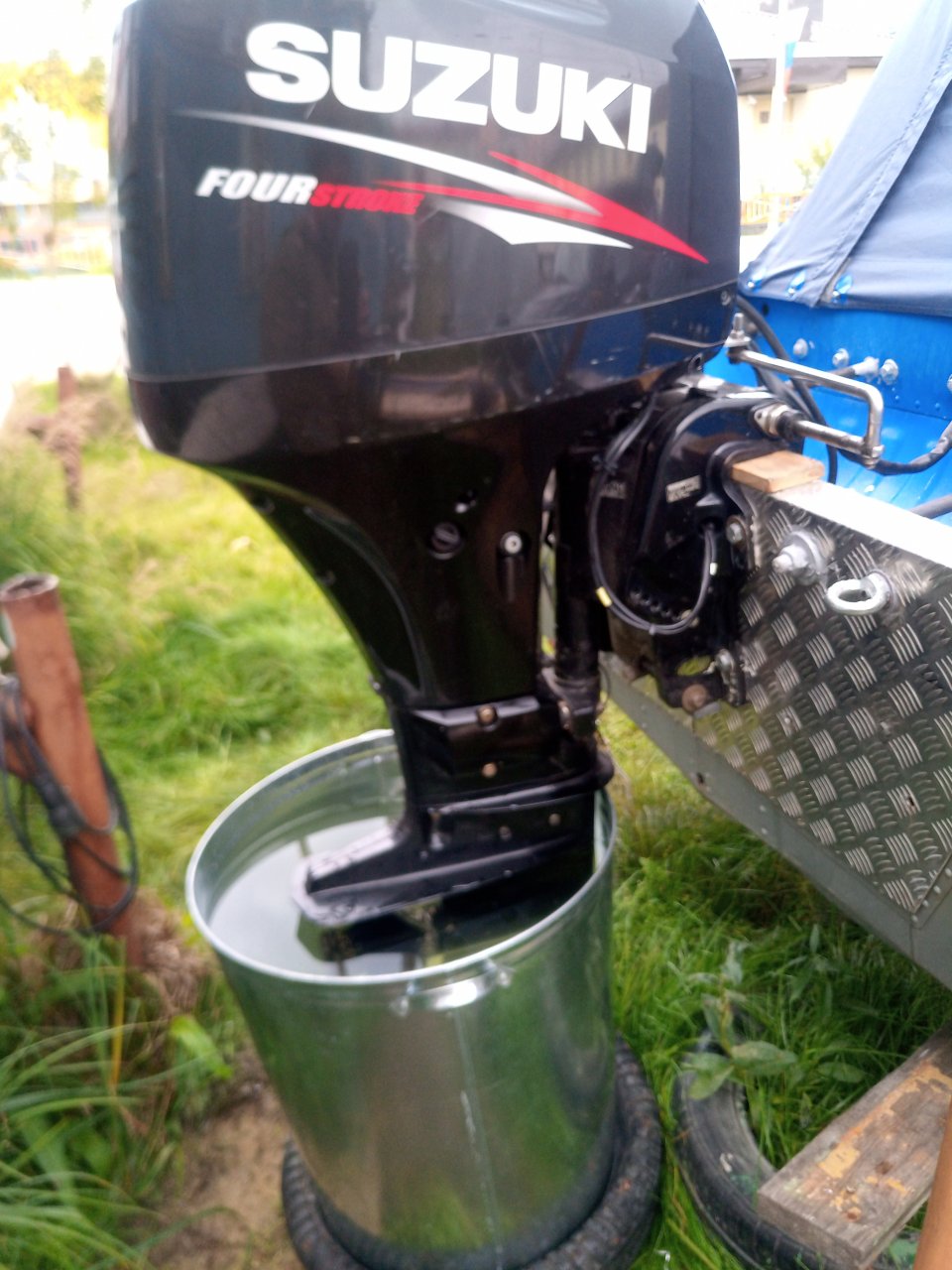

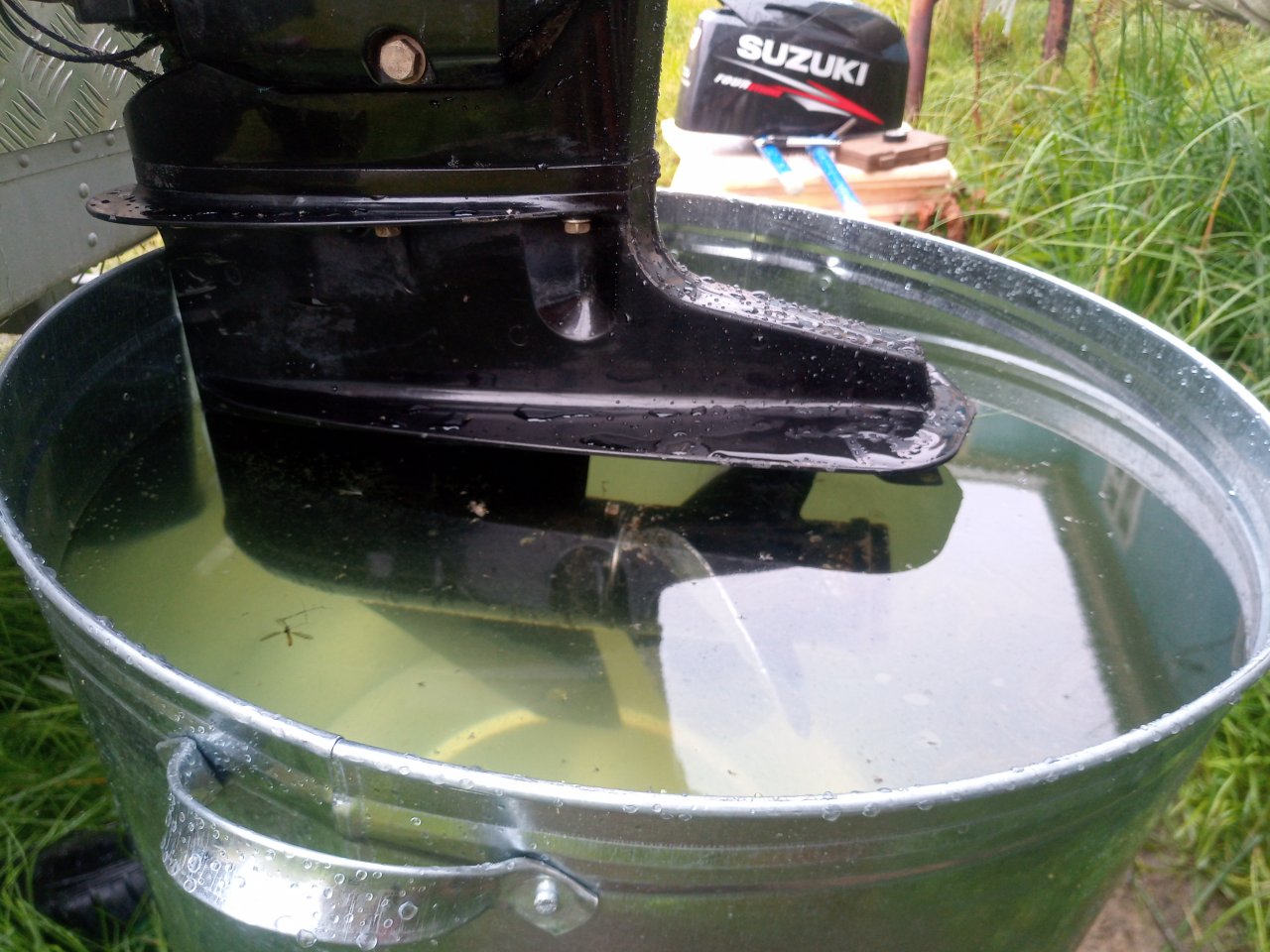

Продергал без свечей, масла не было вообще, поставил свечи, чеку и провернул с полпенка запустился, поработал секунд 7 вода из охолождения не идёт я его с перепугу выключил. Подскажите уровень достаточный для пробного пуска или нужно глубже опустить сапог?
Да как бы маловато
10 922
4 729
Проверь не забито ли контрольное отверстие
