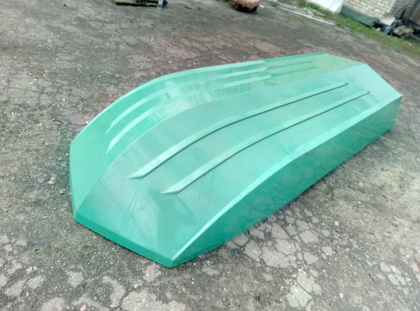

Всем известна алюминиевая мотолодка "Автобот". Журнал "Катера и Яхты" опубликовал про неё несколько статей с хорошими отзывами и с пожеланиями по улучшению этой лодки, а в номере 164 вышла статья "Забытый вариант моторки" и чертежи с таблицей плазовых ординат и рекомендациями по изменению размеров и конструкции для любителей строить лодки.
Несколько лет назад я с товарищем по цеху построил мастер-модель добавив к проекту две пары продольных реданов и на днище брызгоотбойники по скуле. Сняли матрицу. Сделали одну лодку, занялись другой работой, а про эту как бы забыли... Даже не испытали на воде.

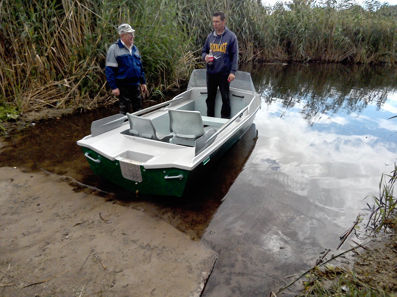

Работа пошла. Я называю её "Фанбот".

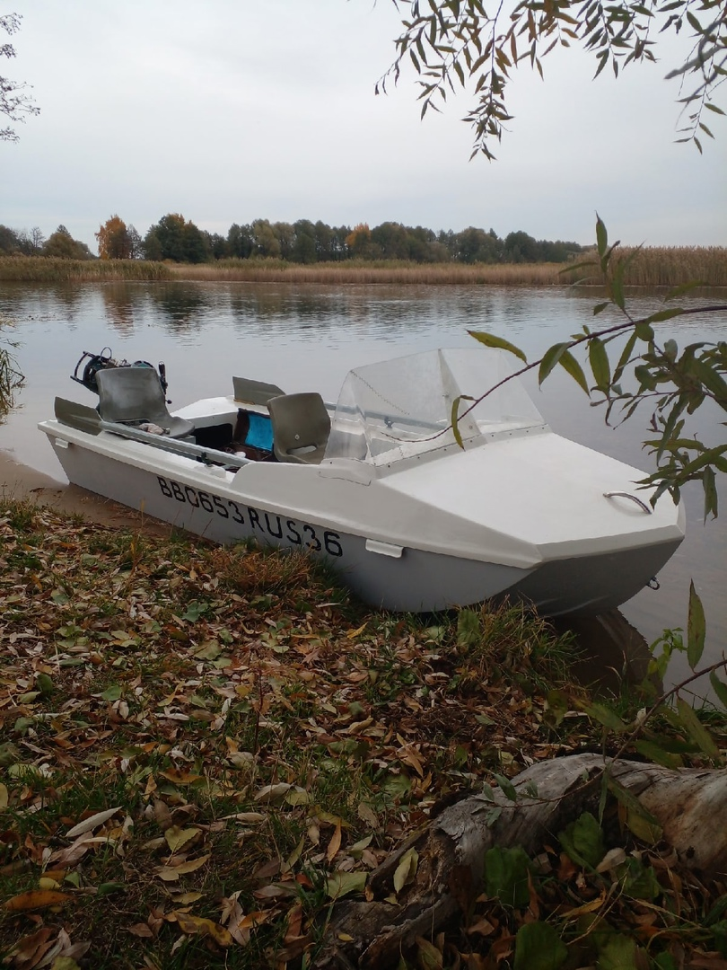

На видео лодка с мотором "Нептун 23".

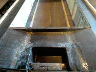

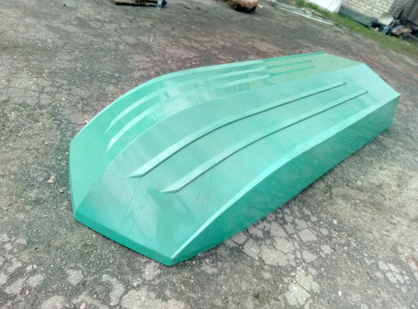

Вид днища лодки, нижний корпус.

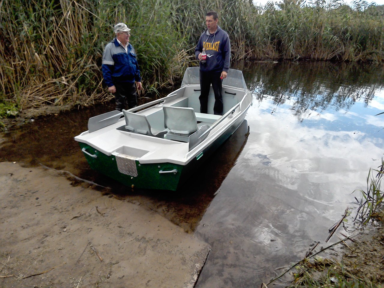

И общий, так сказать.

Какой вес получился?
Втроём переносим не особо напрягаясь, примерно 85/90 кг. Можно делать ст. пластиковую обшивку тоньше, но тогда деталей набора должно быть больше... Не факт, что будет легче корпус. Я за лёгким весом не гнался, для этого есть "картопный" вариант этой лодки, на сегодня пока в работе.

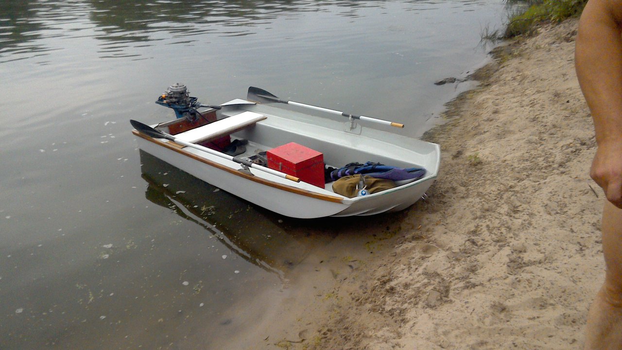

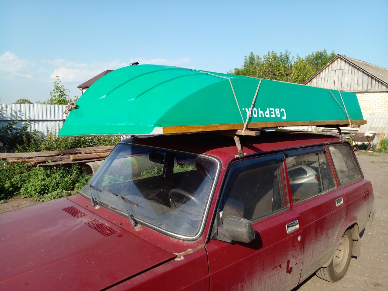

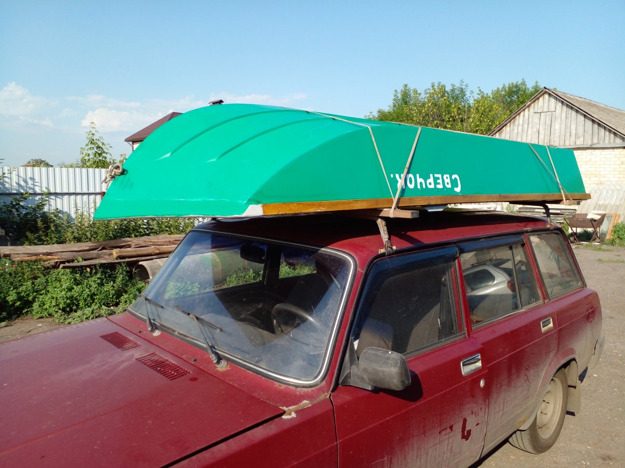

Картопный вариант лодки. 3000 мм Мотор В-12 на обкатке.

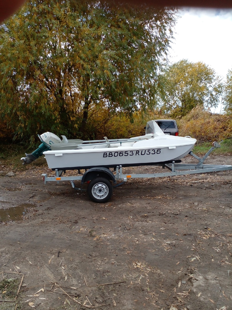

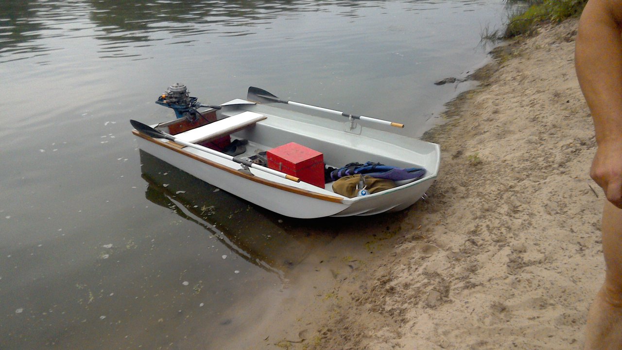

Сегодня выходил на воду.
Удачная переделка! И первая тоже хороша. Ветерок 12 приятно рычит!
Видел заводские мотоботы на Бузане. На ходу - неплохо смотрелись. На берегу - страшненькие были. И борт слишком низок и вообще...
А вы -молодцы!. Сохранили лучшее и добавили безопасности и комфорта.
На "Сверчке" (картоп) борт 450 мм., а на "Шмеле" 540 мм. , реданы и брызгоотбойники работают хорошо, на полном газу лодка поднимается на редан, на любой скорости брызгообразование минимальное.

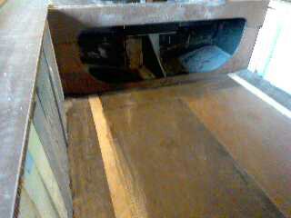

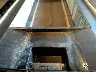

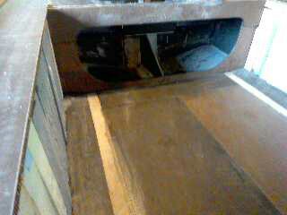

Ваша конструкция транца очень интересна. Мне на самоделке класс мореходности может удастся повысить , позаимствовав опыт. Надо мин 500мм надв. борт.
На "Шмеле", или на "Сверчке" ? Транец, вроде обычный, может Вы рецесс имели ввиду ?
Мини - рецесс и рядом. Может это тоже рецесс?
У меня по проекту к корме треугольная приставка идет. Около 3-х метров длиной. Пока Трифон водоизмещающего типа. Но и глиссировать может. Потом должен стать другой лодкой. На 100 проц. водоизмещающей (тихоходной), при движении в сторону нового форштевня. Глиссер будет в др. сторону. Ваш рецесс подходит моему проекту. Переход между секциями облегчает!:drugi:

Мини - это картоп трёхметровый ? На нём нет рецесса в целях экономии веса и места в лодке.

Я имел ввиду маленькую нишу (мини-рецесс) под струбцины на Шмеле. И удобную для ходьбы площадку рядом :snimau shlyapu:Тоже со сливом и, наверное, тоже частью рецесса. Т.е . область транца.

Понятно. Рецесс я делал по возможности меньше, чтобы под него входили два топливных бака.

Наверно, крайний выход на воду в сезоне.

Под ветерком 12 ? Или под другим мотором. Сиденье водителя легкое? Если не секрет, где и почем. Моторы разморозить можно. Я масло слил уже, а у вас холоднее.

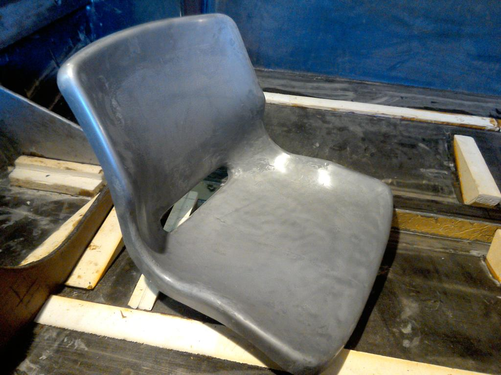

Это "Нептун 23" Сиденья я формую сам из стеклопластика, есть матрица, лёгкие. Мой мотор на дворе в сарае.

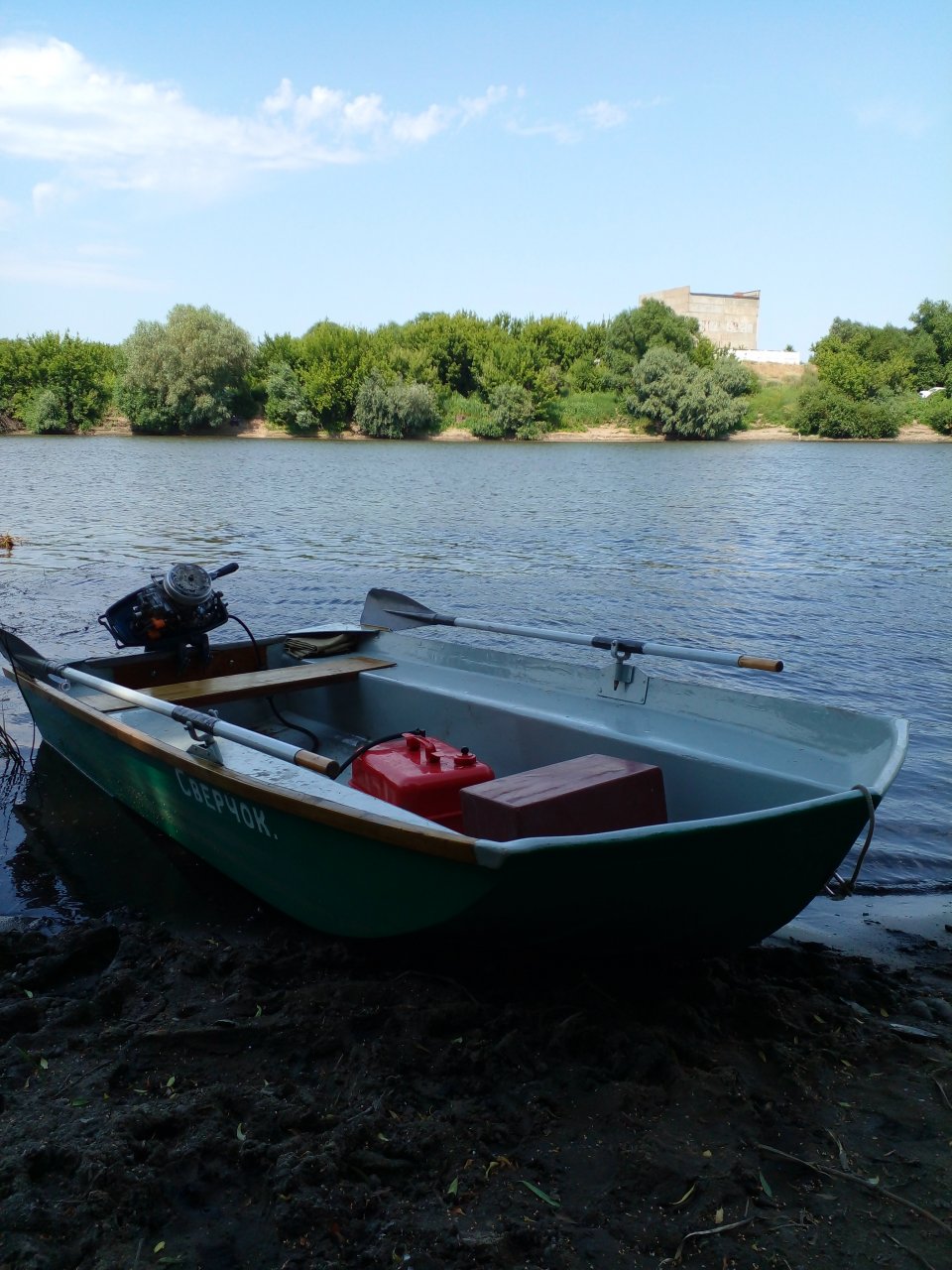

Всем привет ! Взбодримся перед сезоном. :)

Вчера на Дону с товарищем испытали "Сверчка" с транцевыми плитами под "В 12".
