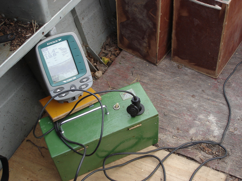

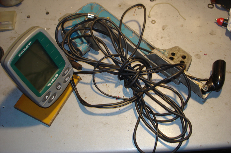

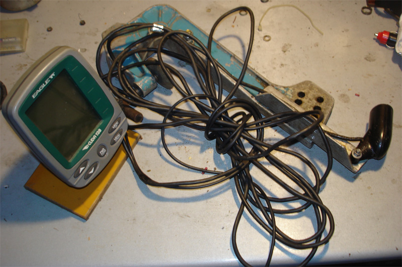

Зачем? Например лодка хранится на неохраняемой стоянке ,эхолот используется на нескольких и (или) прокатных лодках и пр. Датчик ,при помощи уголка ,крепим к вихревской струбцине (можно к любой ,но вихревская имеет наибольшую длину) ,если у используемых лодок разная высота транца стоит предусмотреть регулировку положения датчика по высоте. Для питания может быть использован акб от бесперебойника емкостью 4-7 а/ч. К основанию эхолота закреплена фанерныя пластина ,к которой снизу желательно приклеить листовую резину или кусок антискользящего автомобильного коврика. Готово.
186313

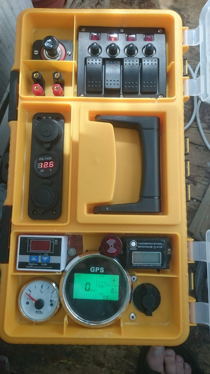

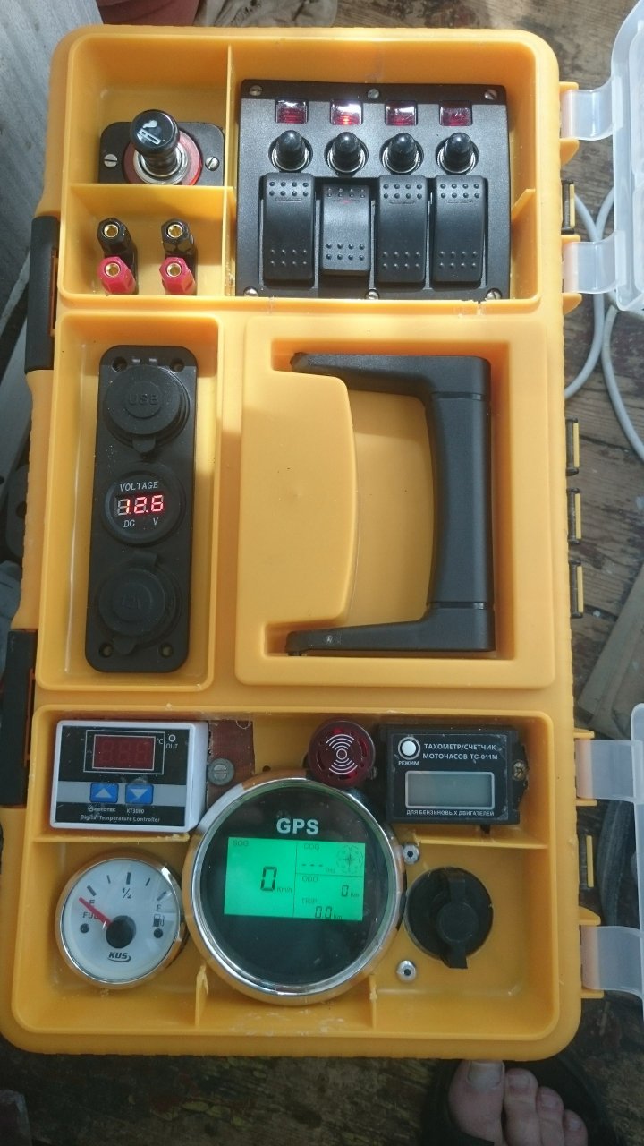

Блок питания состоит из акб7а/ч ,предохранителя 25а ,тумблер включает только вольтметр.

Вольтметр обычно есть в эхолоте, и аккумулятор в 7 а.ч. без ящика в четыре раза меньше.
Без ящика меньше ,а с ящиком удобнее. Ящик рассчитан на рост емкости до 9-12 а/ч , акб в ящике проложен пористым пропиленом для защиты при падении (не с 5-го этажа :) ) . Этот же блок питания используется для ходовых огней и фары искателя через переходник ,когда лень ставить большой акб. Для стробоскопа ,громкой связи и пр. А в эхолоте у меня вольтметра нет.

Струбцина слишком громозкая.
