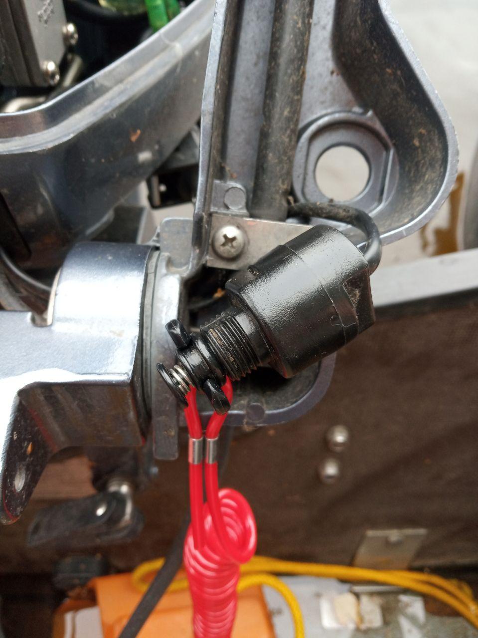

Ну и не глушится при выдергивании чеки. По кнопке глушится.
Понятно что надо поменять всю кнопку, но уж больно муторный процесс.
Может есть варианты как-то наколхозить?
Сними да посмотри что с ней случилось.

снял уже конечно. посмотрел. всё целое, пружины работают, сколов пластика нет вроде. Разбирать пока не стал, жду может кто что присоветует.
Прозвони

А там не так сделано, что при вытаскивании чеки контакты замыкаются? Может она отсоединена просто?
11 792
5 292
При вытаскивании и при нажатии контакты замыкаются.
Или контакты подогнулись, или мусор какой под кнопку попал...
Разбирай, все чинится.
Спасибо, займусь в конце недели

господа форумчане, я тут осознал в целом очевидную вещь. - чека МЕХАНИЧЕСКИ ничего не делает, от слова ВООБЩЕ.
т.е. это дросссель или емкость (пока не понял, еще не проснулся) которые создают какой-то наведенный контакт, отчего мотор заводится. получается разбирать конструкцию бестолку, надо покупать ямаховскую запчасть и не париться.
возможно я где-то не прав? (я всё еще не проснулся :)

...... т.е. это дросссель или емкость (пока не понял, еще не проснулся) которые создают какой-то наведенный контакт, отчего мотор заводится. получается разбирать конструкцию бестолку, надо покупать ямаховскую запчасть и не париться.
возможно я где-то не прав? (я всё еще не проснулся :) извините, картинку подтверждающую мои слова, форум не разрешает приложить, пишет ошибку.
+++ Смысл этой кнопки один : для глушения двигателя замыкается генерирующая ( управляющая ) катушка зажигания . Это осуществляется либо нажатием на кнопочку ( "пимпочку " ) , либо выдергиванием чеки . Когда иду по Оби -- плетеный шнур строго на руке . , так безопаснее .. Выдернул и все заглохло ...
Сходи в магазин , где продают з/части на кЕтайские моторы , купи там кнопку подобную по размерам + на Алиэкспресс хорошая ссылка выше , и поставь . Делов то ...
