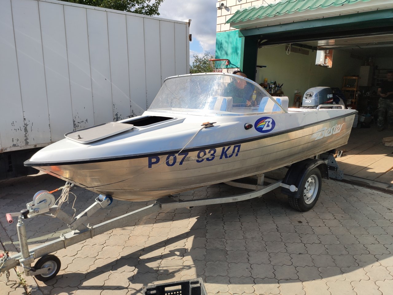

Всем ответившим спасибо! Читал все сообщения сразу же, но отписаться руки дошли только сейчас )
Таки подарили отцу Бестер-400 (с алюминиевым днищем) с мотором Yamaha 40XW. Мотор, может, немного великоват для данной лодки (или лодка маловата), но посмотрим. Для начала уже что-то. Естественно, еще в сентябре опробовали, покатались. Проморгали уровень топлива, доплывали на веслах и тп :) В общем, классика жанра. В наличии руль и пульт управления 703, два бака на 20л в корме под сидушкой и электроподъёмник Sea-Pro ELP01. По показывающим приборам лодка "голая" - ни тахометра, ни уровня топлива, ничего.
В результате самостоятельного экскурса в недра лодки понял, что предыдущий хозяин "убил" привод электроподъемника (внутри цилиндра все рассыпалось при разборке), придется докупать "ремкомплект" (20т.р.).
Что можете подсказать по доводке лодки "до ума"? Тахометр, спидометр, вольтметр, указатель уровня топлива нужны? Есть ли проверенные решения (без лютого колхоза и не дорогущие "оригиналы")?
202631 (фото на момент покупки, у продавца)

Тахометр точно нужен. Если будет минимальный картплоттер, то спидометр и вольтметр в нем будут. Уровень топлива удобен. На стандартные 20 литровые баки отлично встают блоки с восьмерочных бензобаков. А вообще молодцы. Отличный выбор для ваших целей.

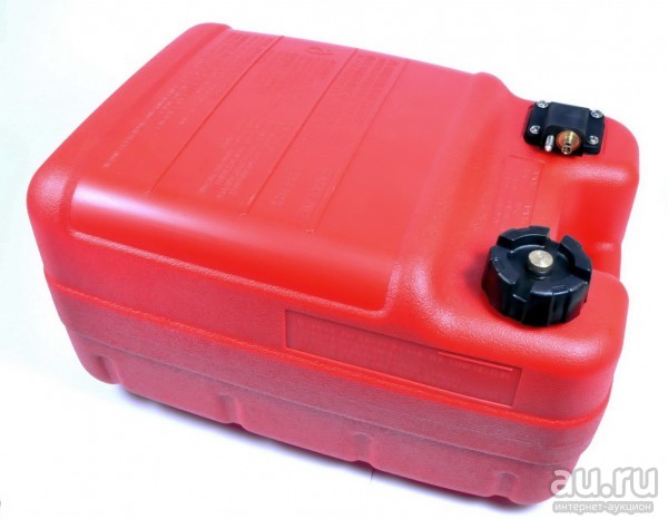

Сейчас два бака такого типа:
202638
Подключаются через тройник. Хочу переделать на последовательное включение, чтобы не переключать крантик под сидушкой. В любом случае нужно 2 уровнемера? От 2108 уровнемеры долго живут? Где-то читал, что умирают быстрее обычных поплавковых. А чтобы была красивая приборка со стрелочным указателем, это только KUS, Moreman и тп? Если да, то какие указатели/уровнемеры больше распространены у нас, американского стандарта (244-33Ом) или европейского (0-190)?

Восьмерочные поплавковые и есть. К ним подходят приборы 0-190 или шестерочные, уазовские и т.д. Диаметр прибора стандартный, 52 мм. То есть можешь поставит советский, потом поменять на фирмешный. В баке коронкой делаешь отверстие под диаметр восьмерочноого блока. Блок ставишь на саморезах 4 мм через прокладку. Со штатного соска снимаешь трубку топливозаборника (внутри бака) и выводишь из него наружу развоздушку. Винт на крышке закручивеашь. Это предотвратит скопление паров бензина в пространстве, в котором у тебя размещены баки.
4 196
Топливозаборник на восьмерочном блоке подгибаешь, чтобы при установке блока на место он касался дна бака.
4 196
Во всех картплоттерах есть ЖПС, показания скорости на экране.

Вот это хороший вариант. Показывающий прибор аккуратный, уровнемер от ваза (500р).
