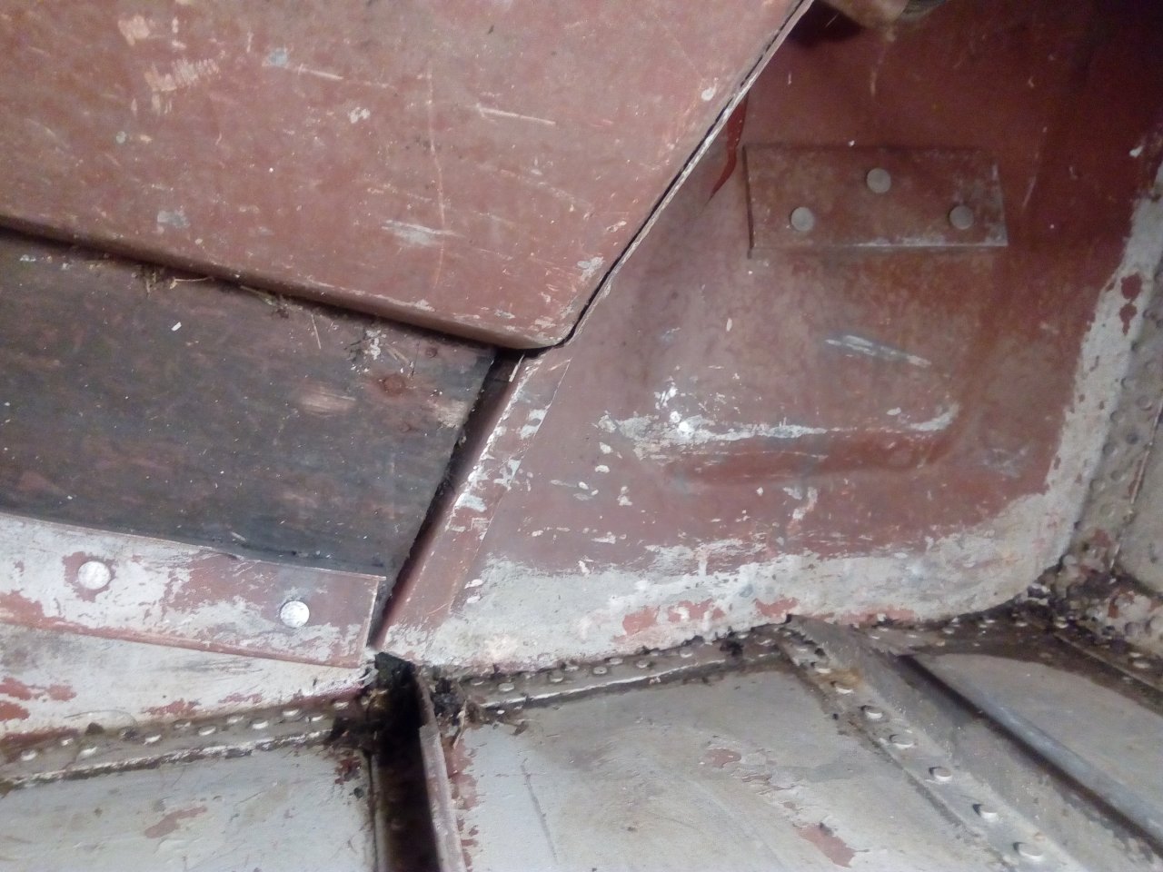

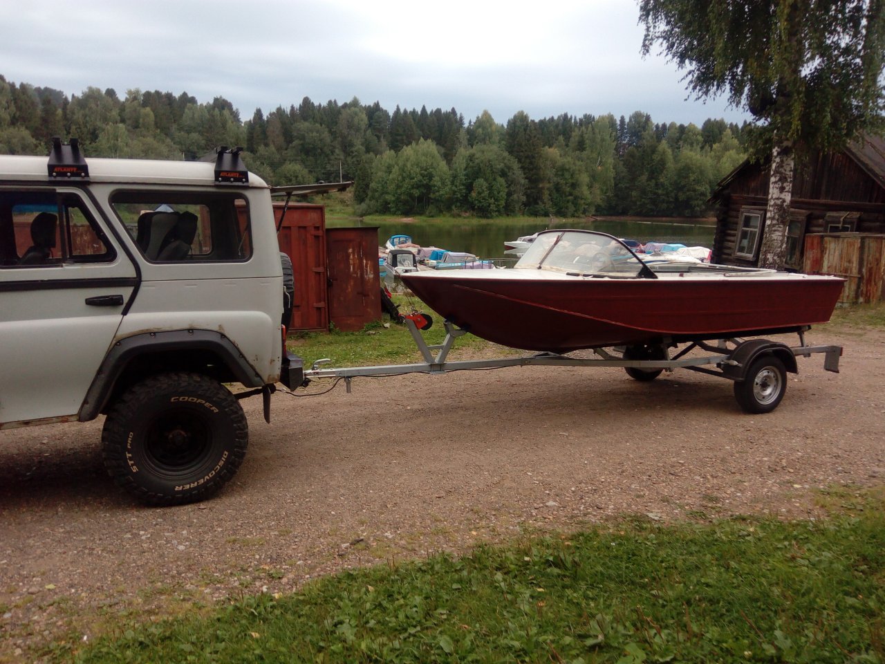

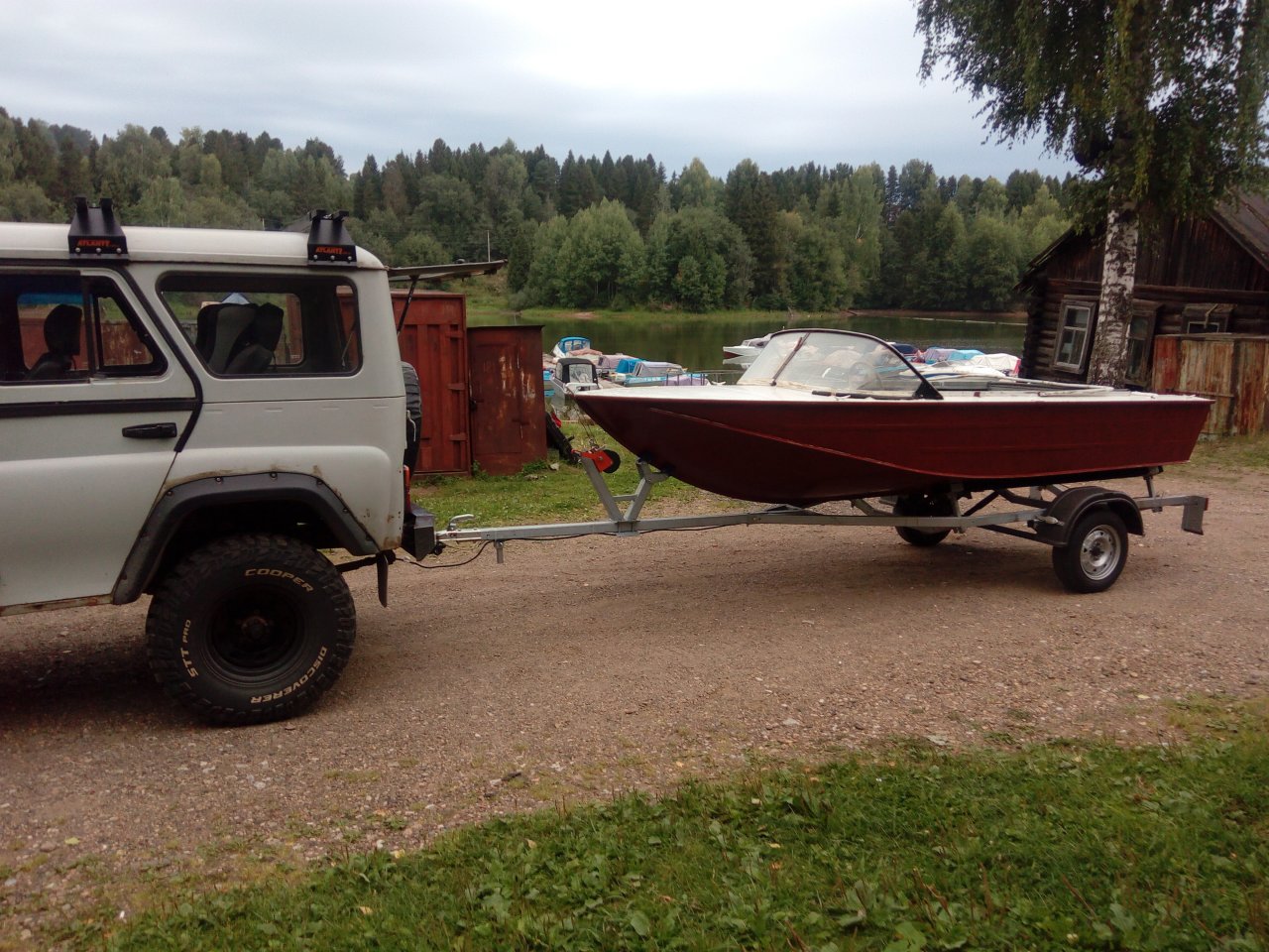

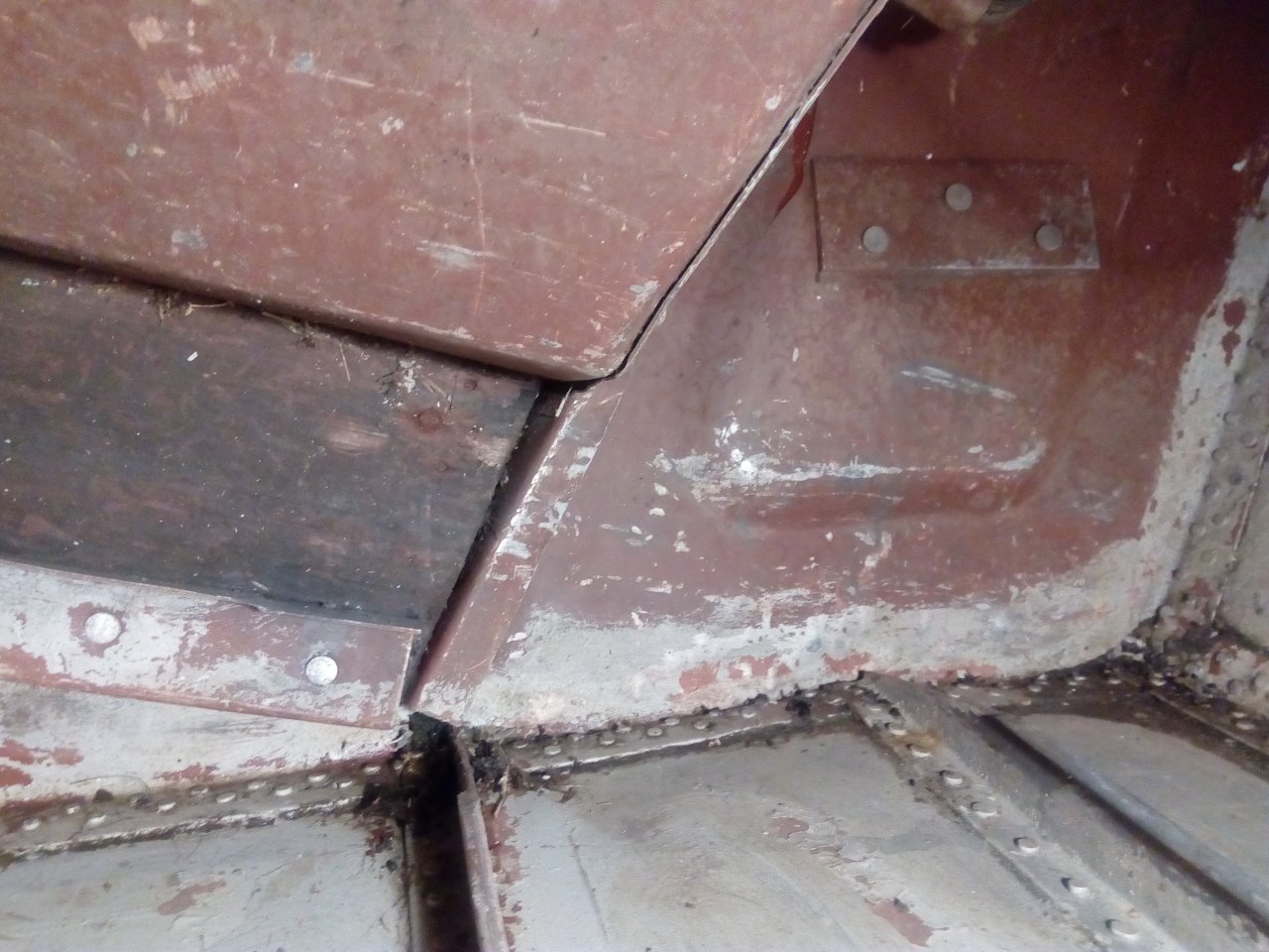

Выбор сделан и куплен. Прицеп "Титан" - редкосная "какашка" своих денег не стоит онозначно. Но пришлось взять, потому как из наличия и с документами за ограниченную сумму больше ни чего не было.

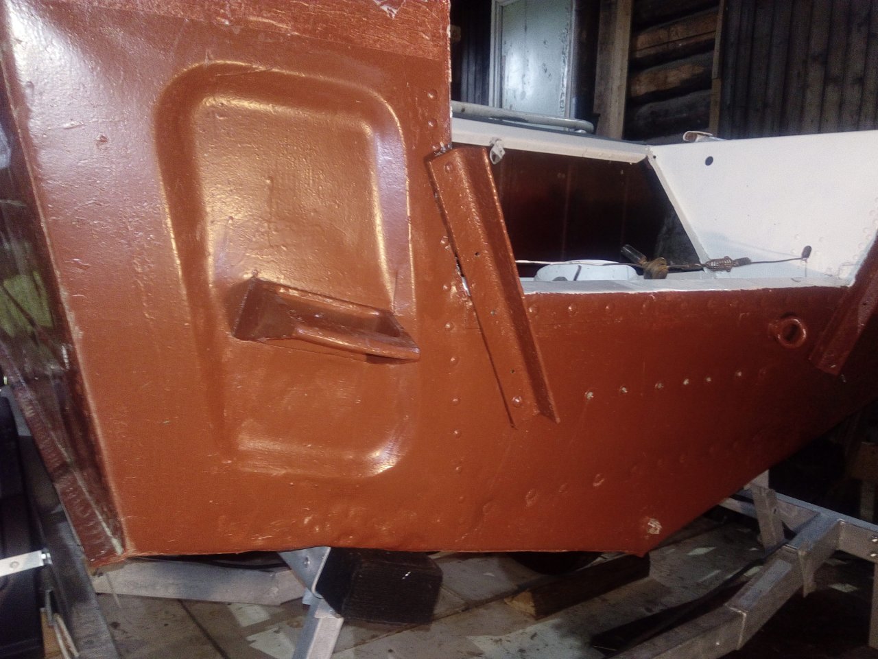

Лодку взял ту, которую изначально и планировал. Из первого поста.. С ней тоже не так все радужно как подумалось после первого осмотра. С транцем похоже полный абзац, он выломан наружу, даже трещины есть возле кормовых ручек.. Видимо поэтому дедушка и ходил на ней под моторчиком в 3,5 кобылы..

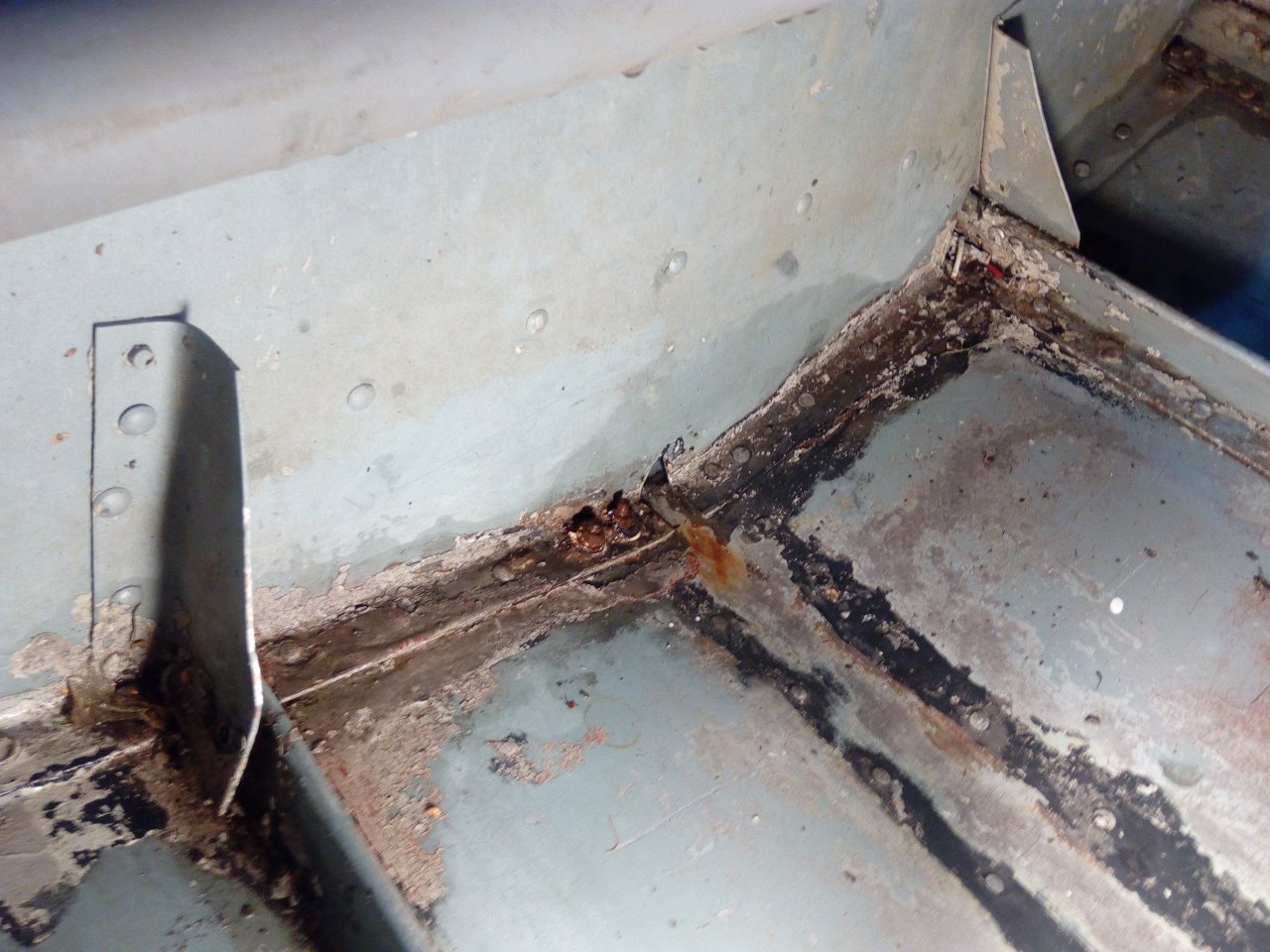

На дне, возле киля, в трех местах, за место клепок стоят винты из черняги.
В общем сижу у разбитого корыта..)))

Лодку двигай как можно ближе к машине

Зачем? По инструкции написанно, что не более 50кг. На шар фаркопа.. Примерно так и получилось. Транец не висит, салазки даже выступают немного.

. Ось смещай,, и дышло укарачивай, на дальняк будешь ехоть устойчевей будет, а дышло не самопал случайно?

Затем что ещё на ней нет мотора и разного барахла. Как оборудуешь, тогда двинешь ось(если она конечно двигается).

Дышло родное, ось не двигается, а самое дальнее расстояние эта телега надеюсь уже проехала и сейчас ей предстоит от дома до слипа 500м ездить и обратно)))
