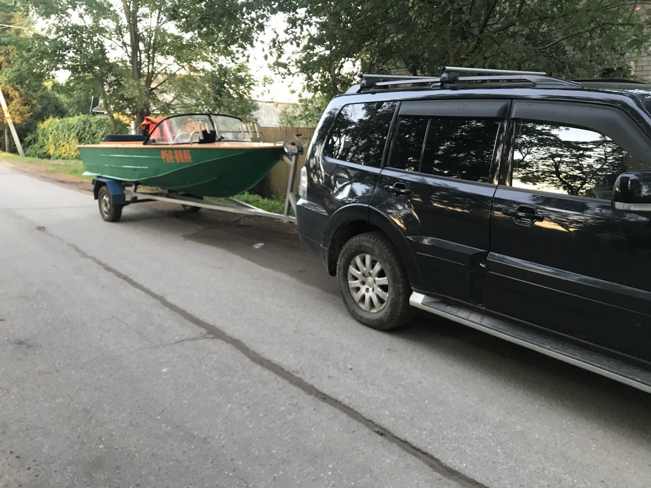

Добрый день Уважаемые. Недавно зарегистрировался у Вас на сайте.
Вот бес меня попутал приобрести лодку днепр с мотором меркури 15.

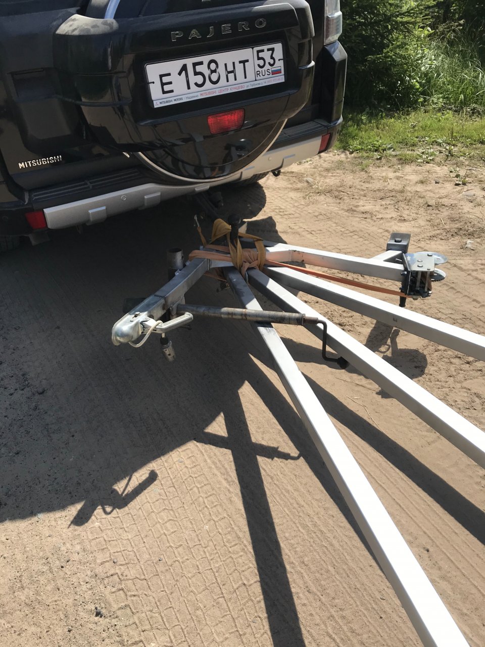

Дом построен, квартиры куплены, машины впоряде и вот захотелось мне немного себя занять. Когда я увидел, что купил-первой мыслью было- все это в металлолом и за новой Тактикой. Причем покупка не задалась с самого начала. Пока ехали за лодкой - в лесу без связи за 100 км от дома на грейдере (гребенке)-лопается прицеп пополам. Кое как привязали и доехали до продавца. Там заварили, погрузили и помчали домой.

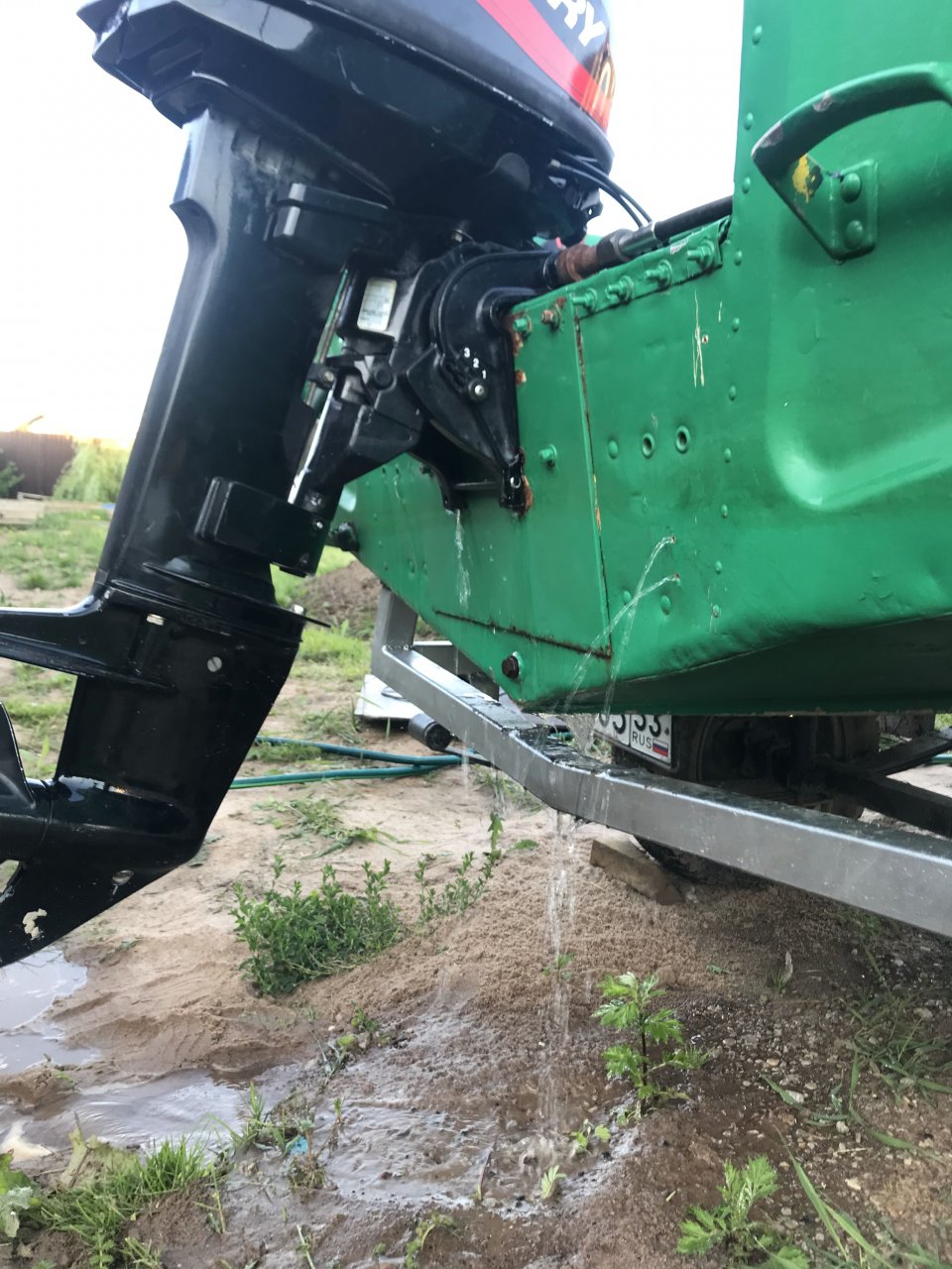

Первый спуск.. Все хорошо, мотор завелся с пятого раза, втроем 80+80+85 вышли на глис и скорость 30 км в час. Катались минут 30, потом стемнело. Когда вытаскивали лодку меня насторожило, что со сливной пробки вылилось немало воды. Думал дождики осадки и т.д.
Далее через пару дней после трех часов покатушек-лодка перестала выходить на глис. Я еле успел добраться до прицепа и машины. Самоотливной рецесс был полностью в воде. С лодки вытекло литров 100-150 воды. Помпа была не подключена. Расстройству не было границ. Еще 5 минут и опять за трактором.

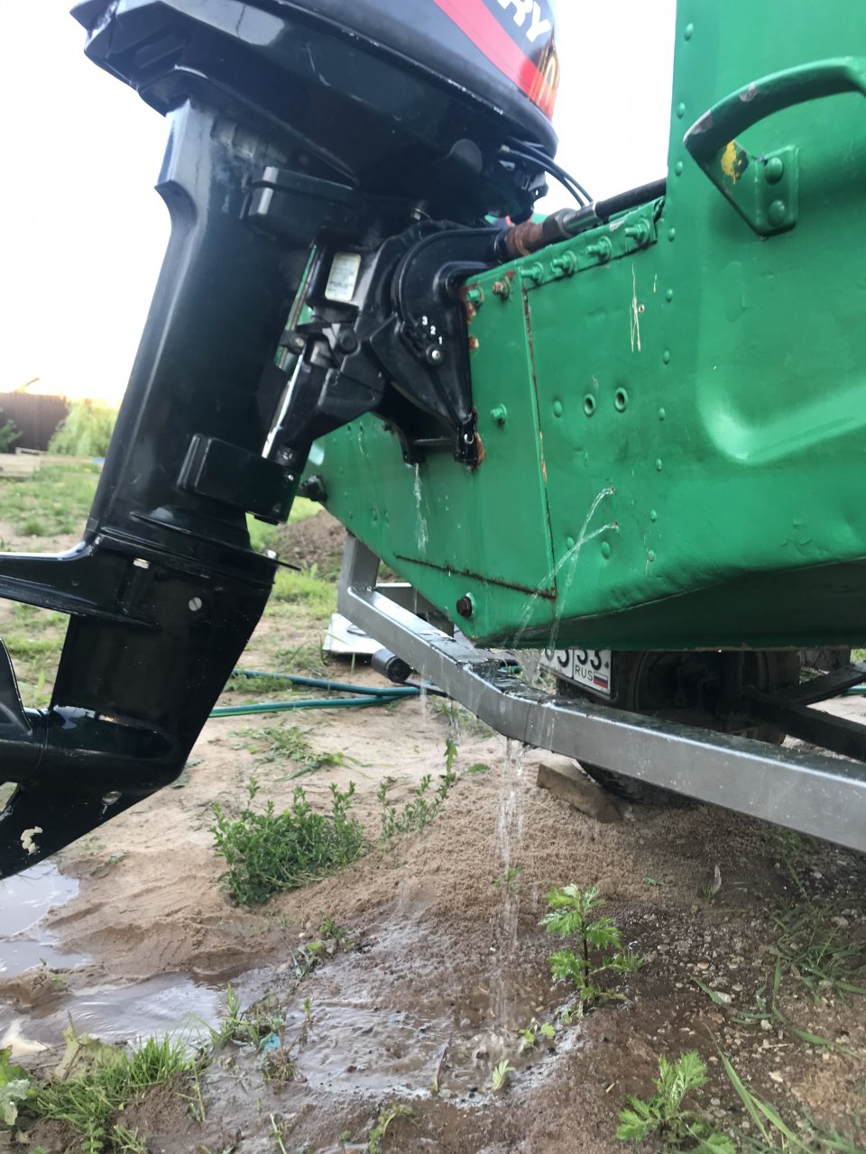

И вот вчера разобрал полы, налил литров пятьсот воды с колодца и немного приуныл-течь была в транце, в месте, где идиоты ставили датчик эхолота и не загерметизировали отверстия+непонятные дырки в транце рядом с креплением мотора.
Но есть и хорошая новость-ни одна клепка, ни один редан и скулы не текут. Это радует.
Так что вот такая история покупки.
Буду ставить болты и герметик.

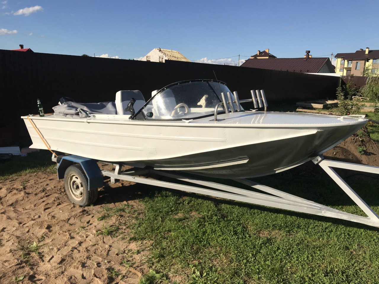

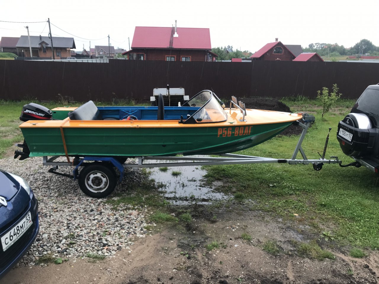

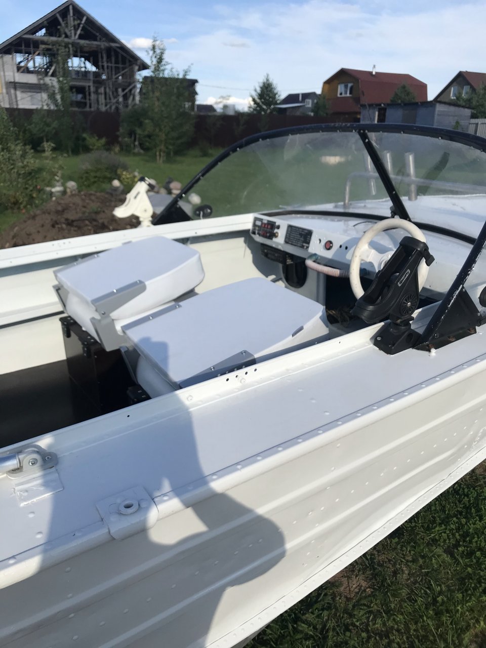

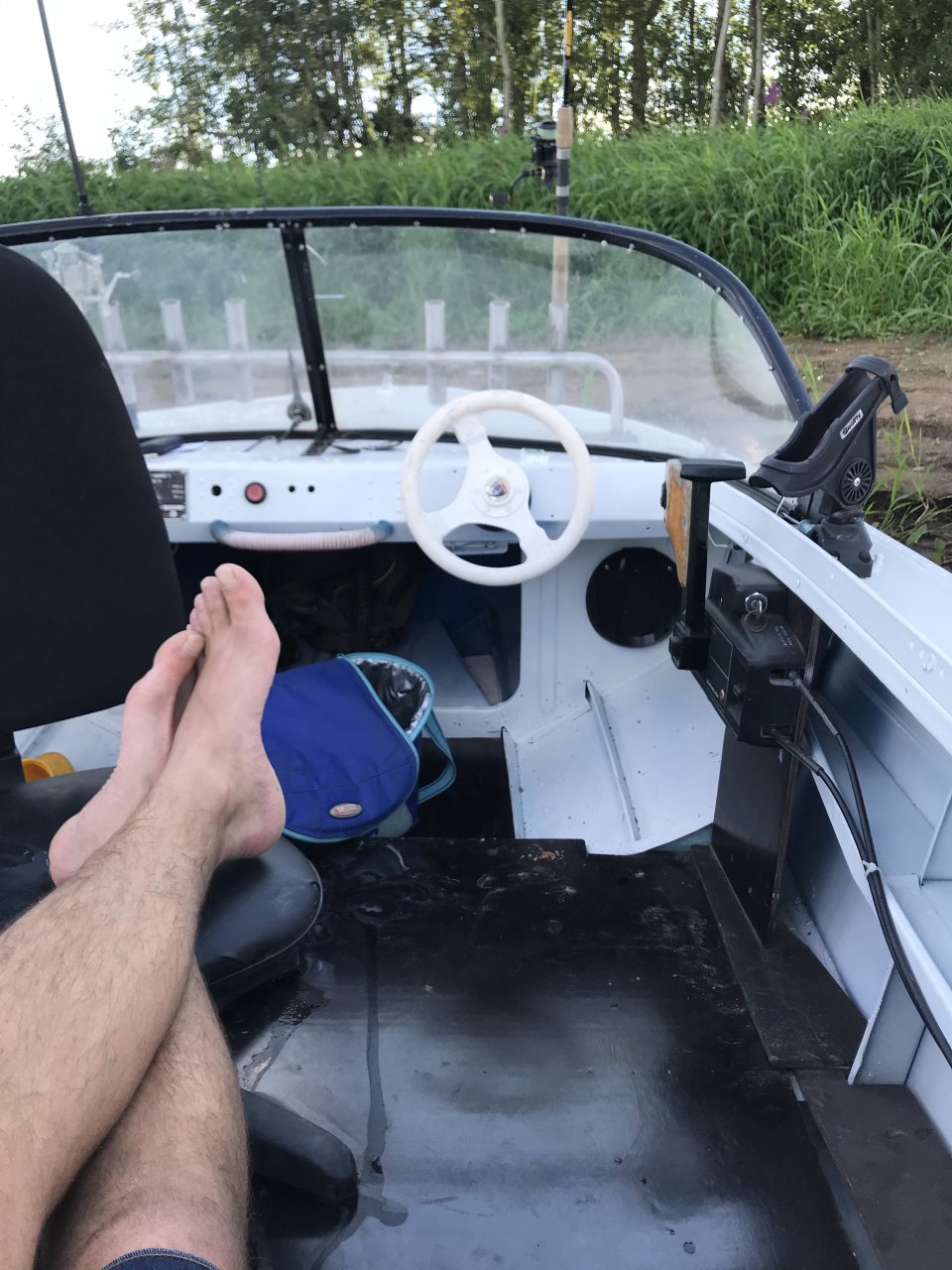

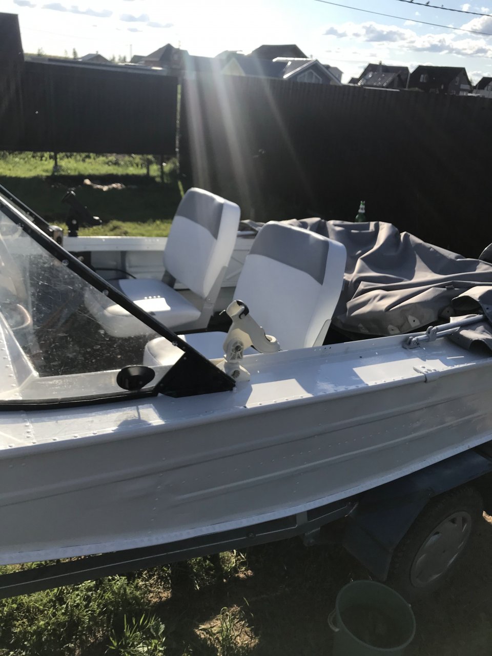

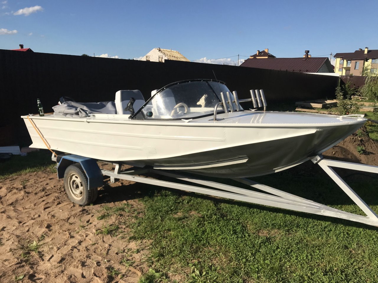

Приветствую уважаемые. Прошло 2 недели с момента покупки. Тадам!!!!!-встречаем гадкого утенка-белым лебедем.
Ледакол
16.08.2016
7 839
1 725
Москва-Весьегонск
Казанка-М, Флинк 280 TLA
А переживал! Какая конфетка вышла!!! Удачи на воде!

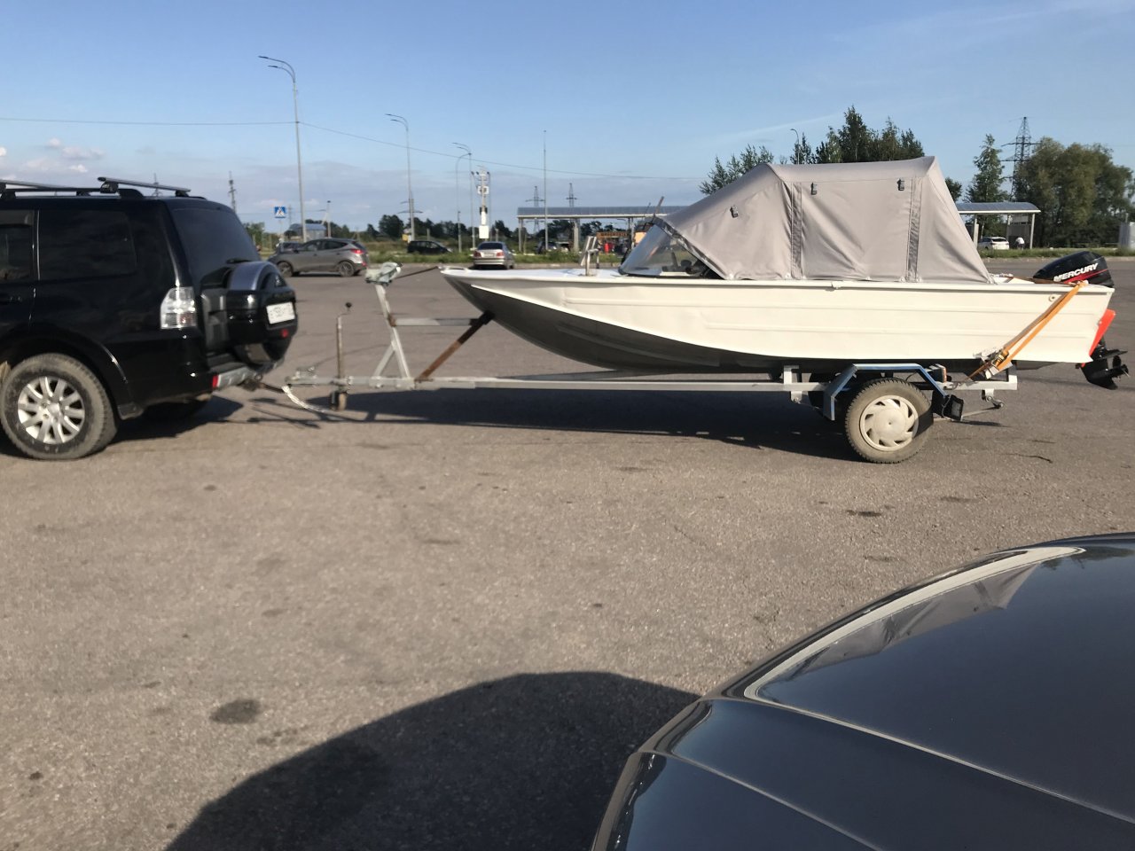

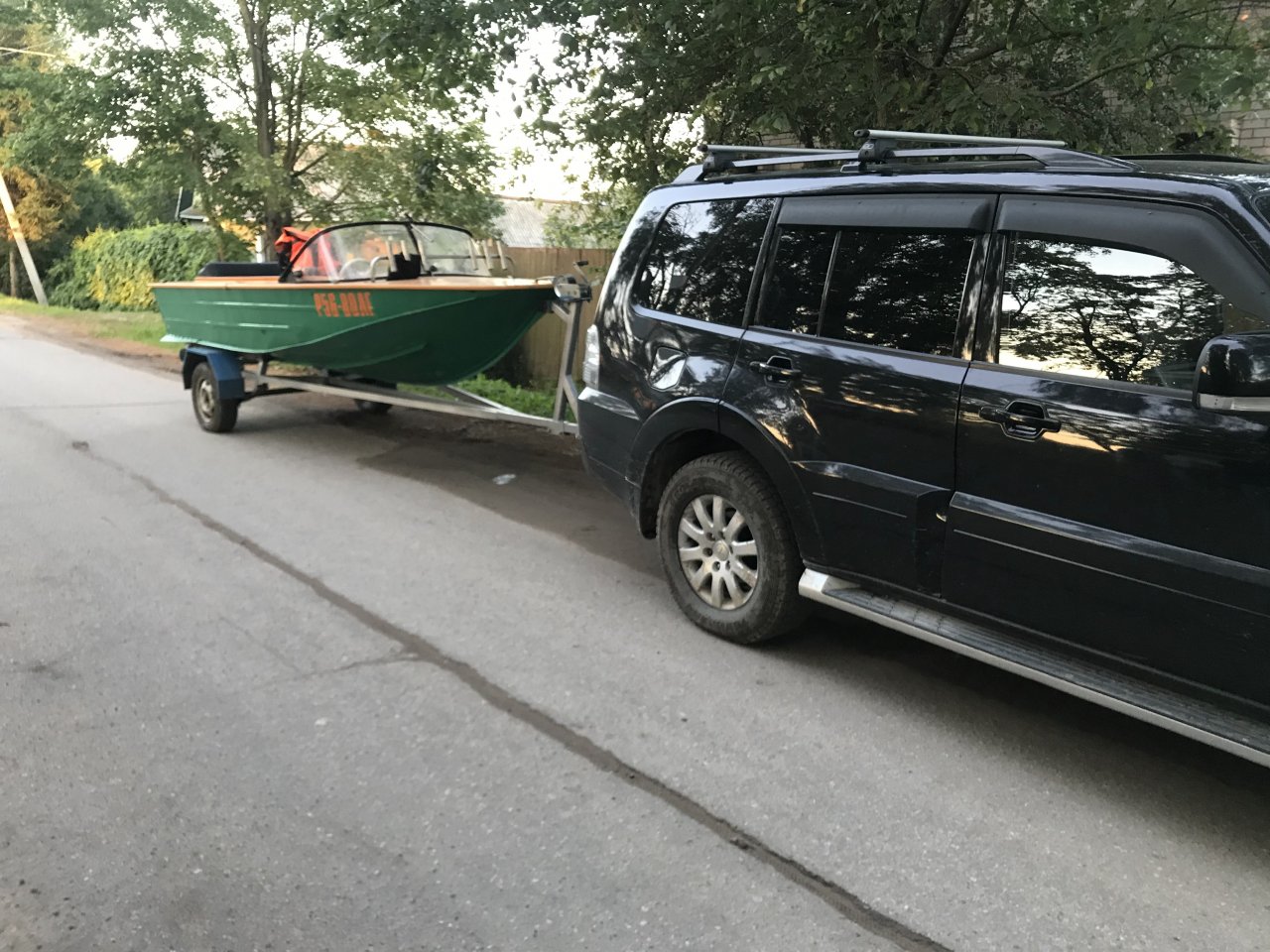

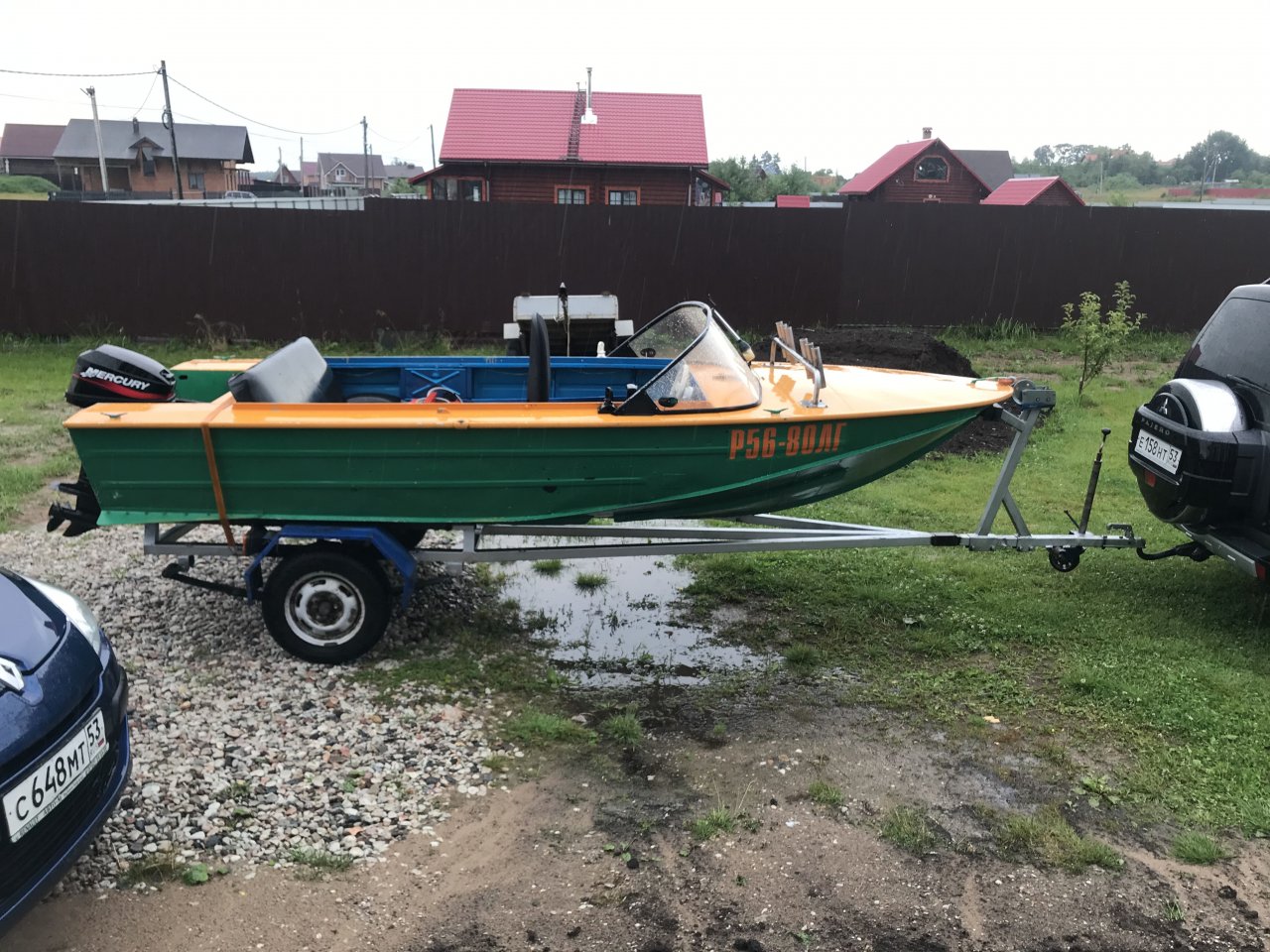

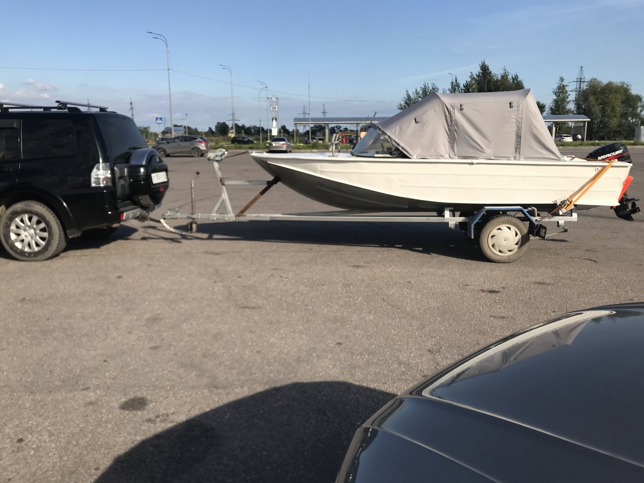

Лодку на прицепе ещё надо вперёд двинуть, слишком корма свисает с ложементов(на втором фото видно).
Антон53r.
21.07.2020
Великий Новгород
Антон
Днепр
Мерк 15 М
Есть такое дело. Просто прицеп самодельный подарили за 5000 рублей. а он под казанку делался. Если сдвинуть ближе-то на фаркоп большая нагрузка. В районе 70 кг.
Этот сезон догоняю так, весной хочу новый прицеп с роликами и лесенкой опракидывающейся. Главное что безопасный и заводской. С самоделками больше связываться не буду. Выше я писал как они ломаются на ровном месте

Ну и правильно, лучше со сдвижной осью брать.
2 113
Хорошо получилось, маладца! :drinks:
Этот сезон догоняю так, весной хочу новый прицеп с роликами и лесенкой опракидывающейся......
С роликами не стоит, лучше с ложементами, ролики у Днепрухи днище угробят.

Килевого сзади достаточно. Эх, тонковат у нас металл.
