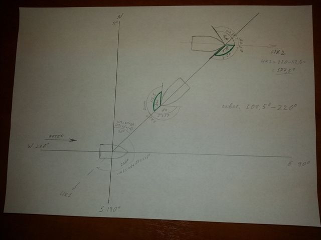

Евгений812
09.10.2012
я нарисовал схему расположения огней так вроде все более менее понятно. но поправки за счет волнения не понятно как считать. и кстати, если так же нарисовать схему задачи №1 из вопросов, то ответ сходится без всяких поправок.

Топовый огонь отмечен на схеме 225º начало сектора совпадает с началом сектора зеленого огня.

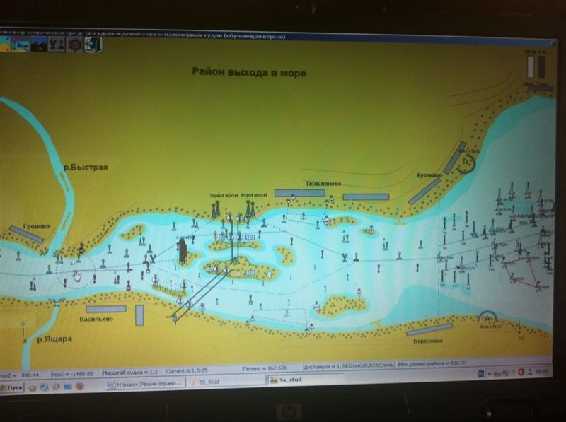

еще он скинул фотку карты электронного тренажера на котором принимают практический экзамен.

на практике было человек 10 пересдавали. вначале на мониторе картинка типа бинокля, его наводят на различные буи и спрашивают что, где стоит как мигает. если отвечаешь начинаем движение. Можно сделать две грубых ошибки. Инспектор сказал можете ничего не рассказывать ваша задача дойти до моря. ну я первым делом ухожу с судового хода вправо за буи. на карте выше, видно от куда идем. дохожу до первого островка и он выключает свет.)) ничего не видно в далеке мигают огоньки и все ))) говорю надо включить огни на катере, он включает. подходим к мосту. на мосту было всего 2 огня ну я между них и шел. тут он останавливает тренажер включает свет и я вижу что иду по центру судового хода в центральный пролет и сверху знак ромб. он спрашивает что за знак, какая ответственность за него предусмотрена. я не знал. и еще он говорит что первая грубая ошибка что не провел инструктаж когда мы с ним садились в катер )))
