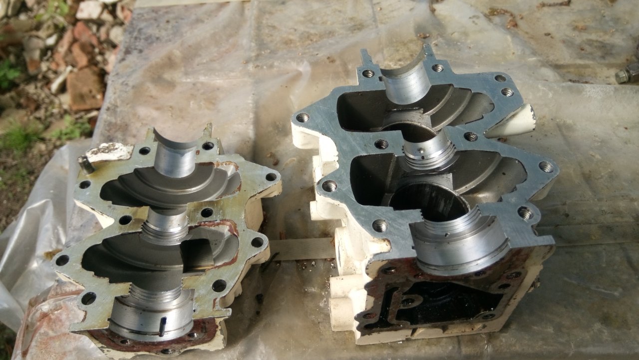

Отверстие это не масло подающее, это фиксатор чтоб подшипник не провернулся в блоке, выполнен в виде трубочки.

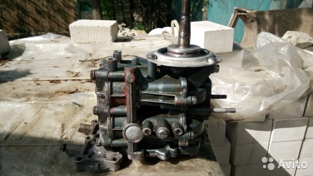

есть вот такой двигатель,как состояние не знаю,но люфтов не ощущается...
могу продать за не дорого или обменять на что нибудь....
может на твой что подойдет....

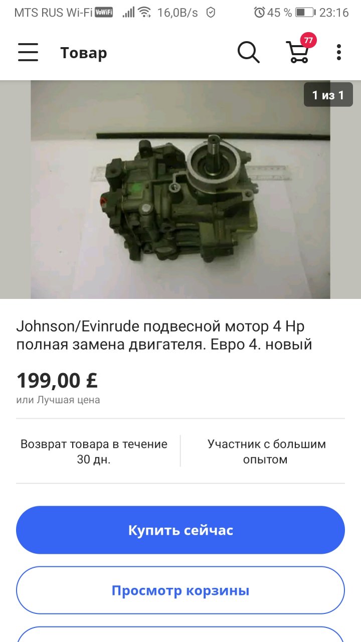

А может, как вариант, если с продавцом поторговаться:

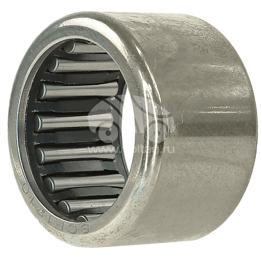

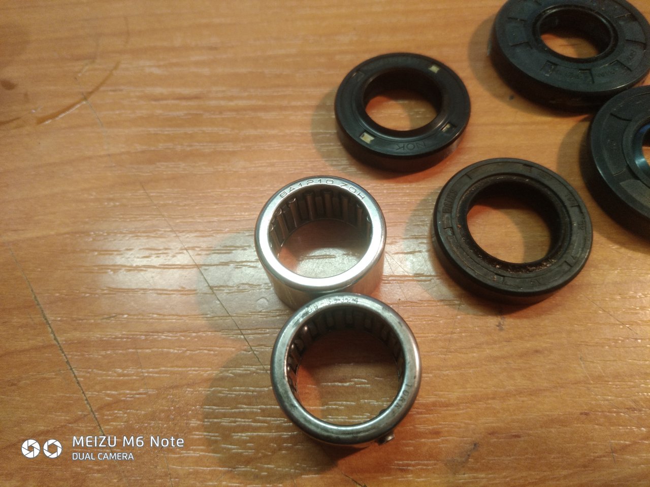

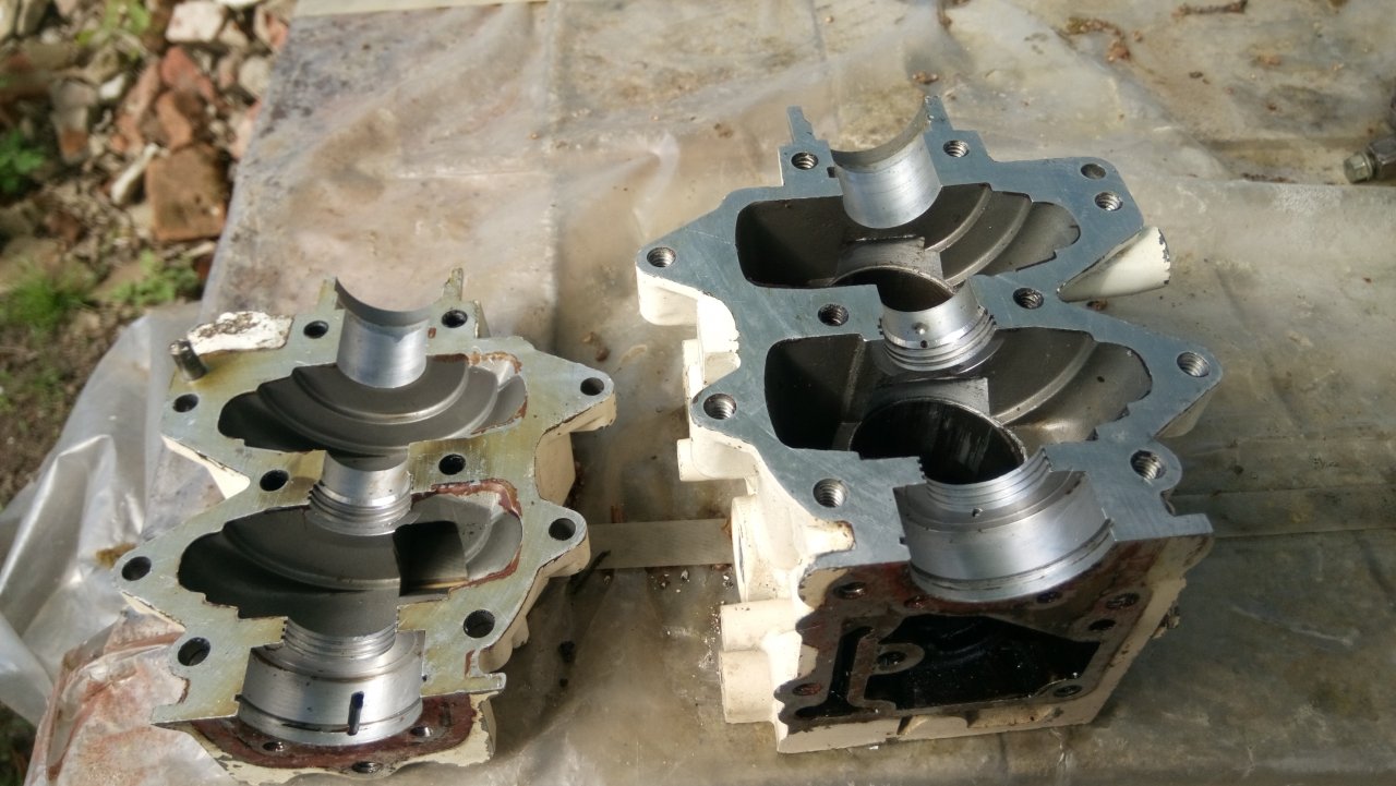

разобрал, посмотрел) Люфт есть. Оригинал подшипника под 3т.р.
В общем:
1. верх. подшипник игольчатый 19,05x25,4x15,875 (DB-59324 TORR - torrington nsk)
есть аналоги от стартера какого то! цена 200-300р. заказал)
SCE1210 INA
BA 1210 Z
Koyo J-1210
NSK J-1210
NTN DCL1210
NTN SCE1210A
BSB0717MN KRAUF
2000910004 Bosch
2. верх. сальник 19x32x7
NOK AP8096E0
3. нижн. подшипн. 17х40х12 (6203) с индексом C3 - таких много.
4. нижн. сальник 17х40х7
Corteco 12010813
Corteco 12000449, с пыльником (лучше этот)

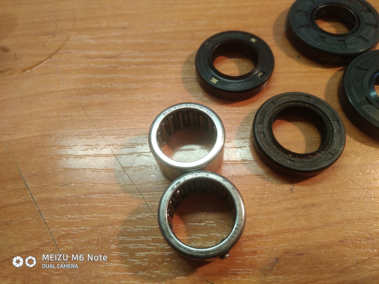

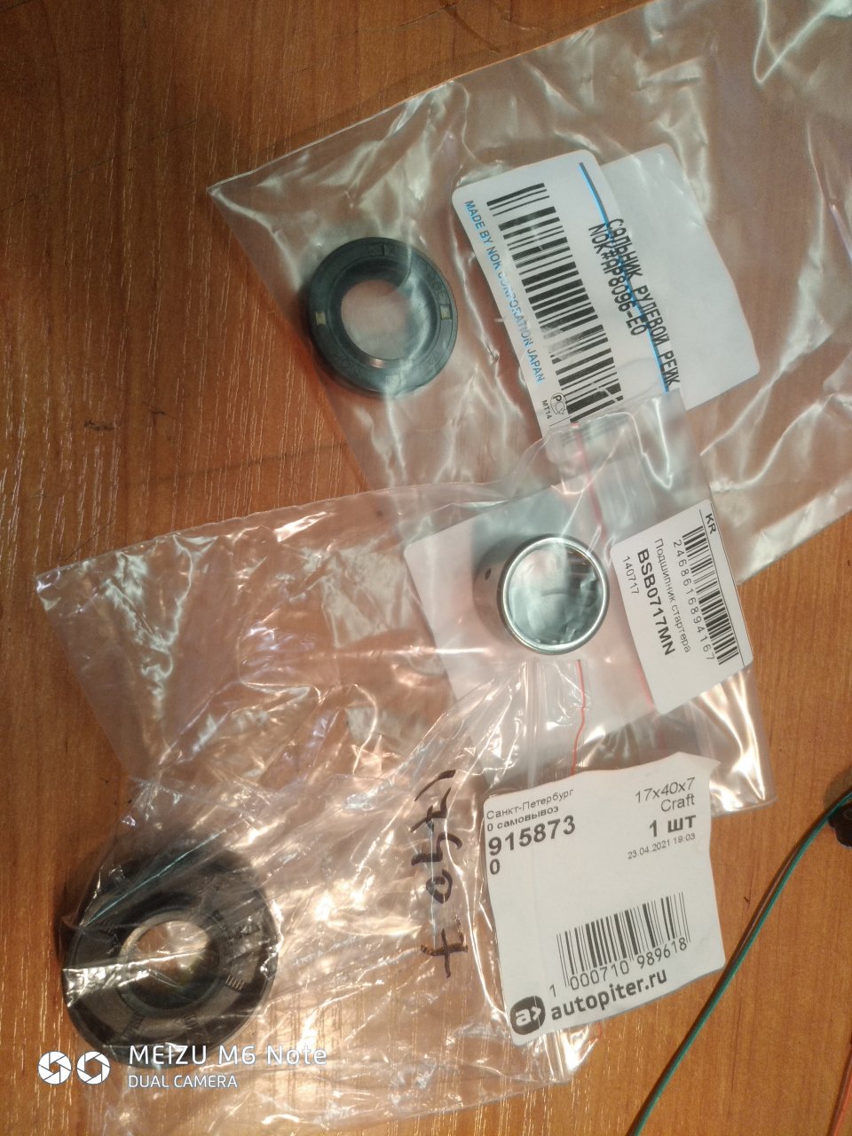

Подшипник Krauf BSB0717MN приедет 23го, но заберу все только 27го, вышел в 272р )))
Поршневые кольца в норме.
Поршень замерил = 1-9/16 дюйма (39,6875мм). Я так понимаю это где то 45сс ~2.5-3л.с. на один поршень, значит мотор мощнее 4л.с.

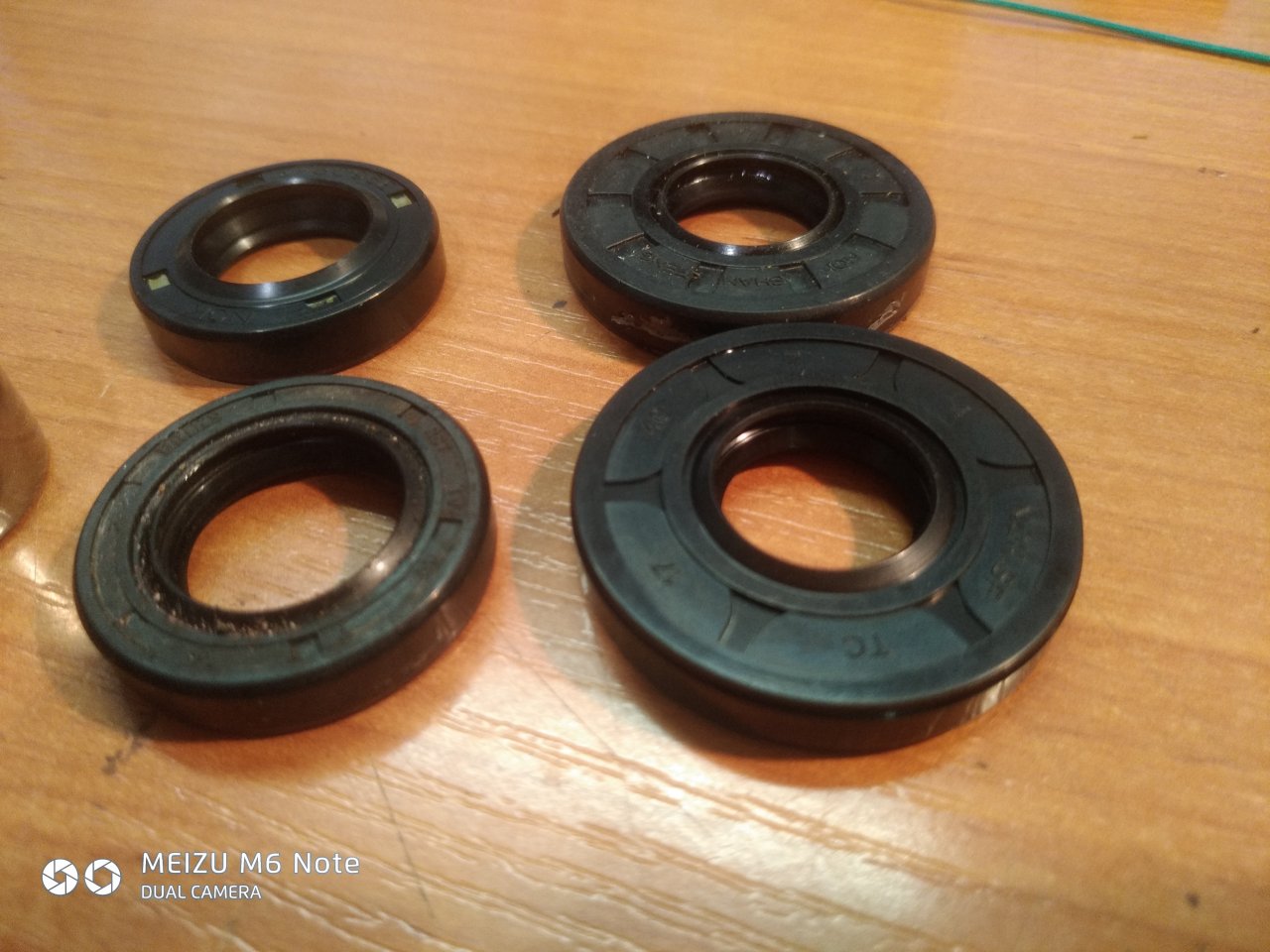

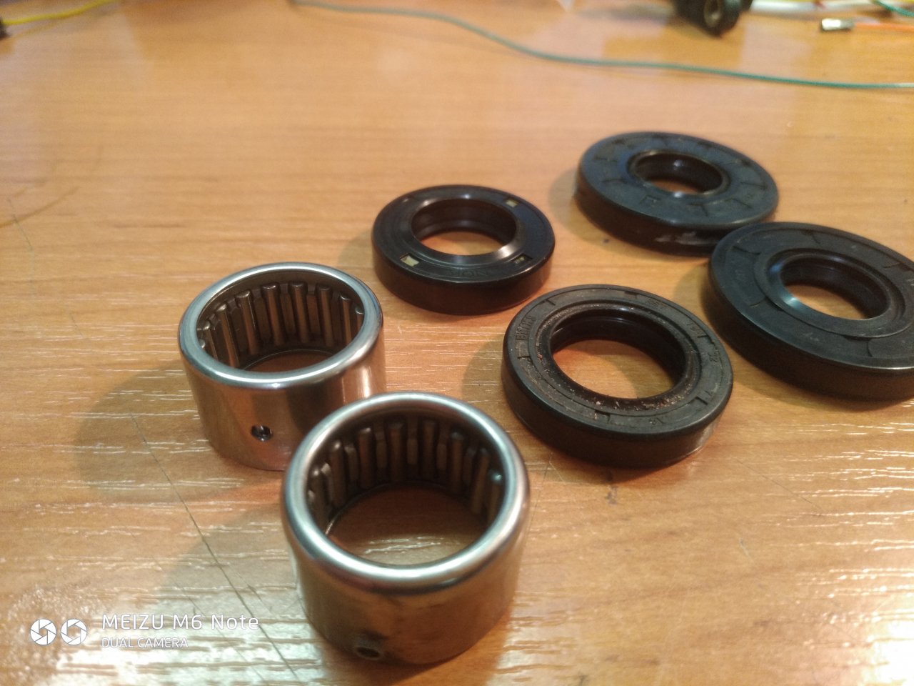

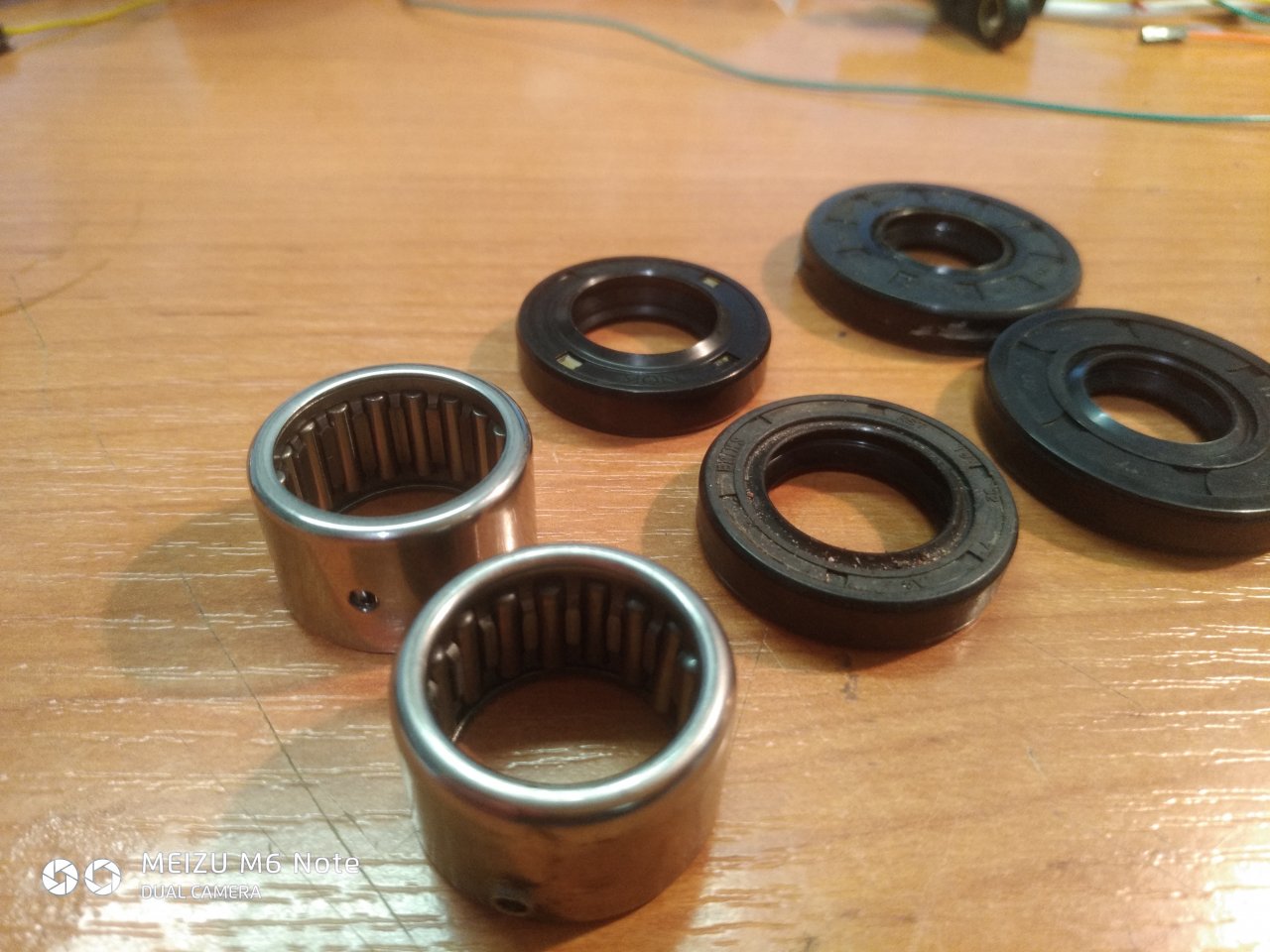

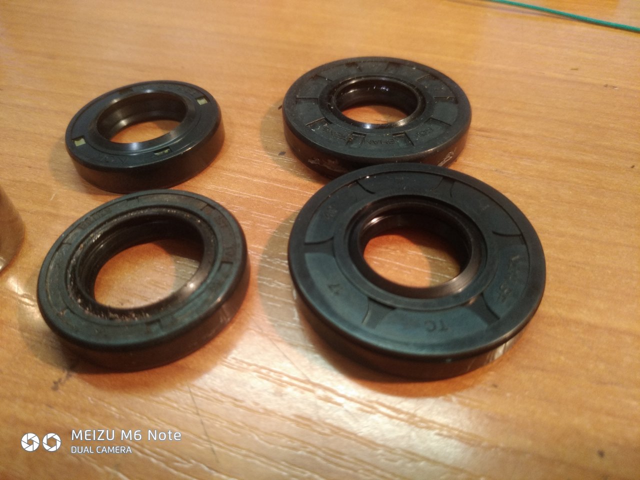

по ощущениям меньше люфт, особенно осевой, но особо разницы нет. Нечем замерить люфт. Иголки чуть длиннее, корпус такой же, кол-во иголок такое же (17шт). Можно подшипник брать и длиннее на 4мм, но я под оригинал искал.
сальник нижний - пыльная юбка чуть больше диаметром, зазор правда с валом минимальный - пойдет.
верхний сальник - очень плотно садиться, думаю притрется
подшипник нижний не пришел(
