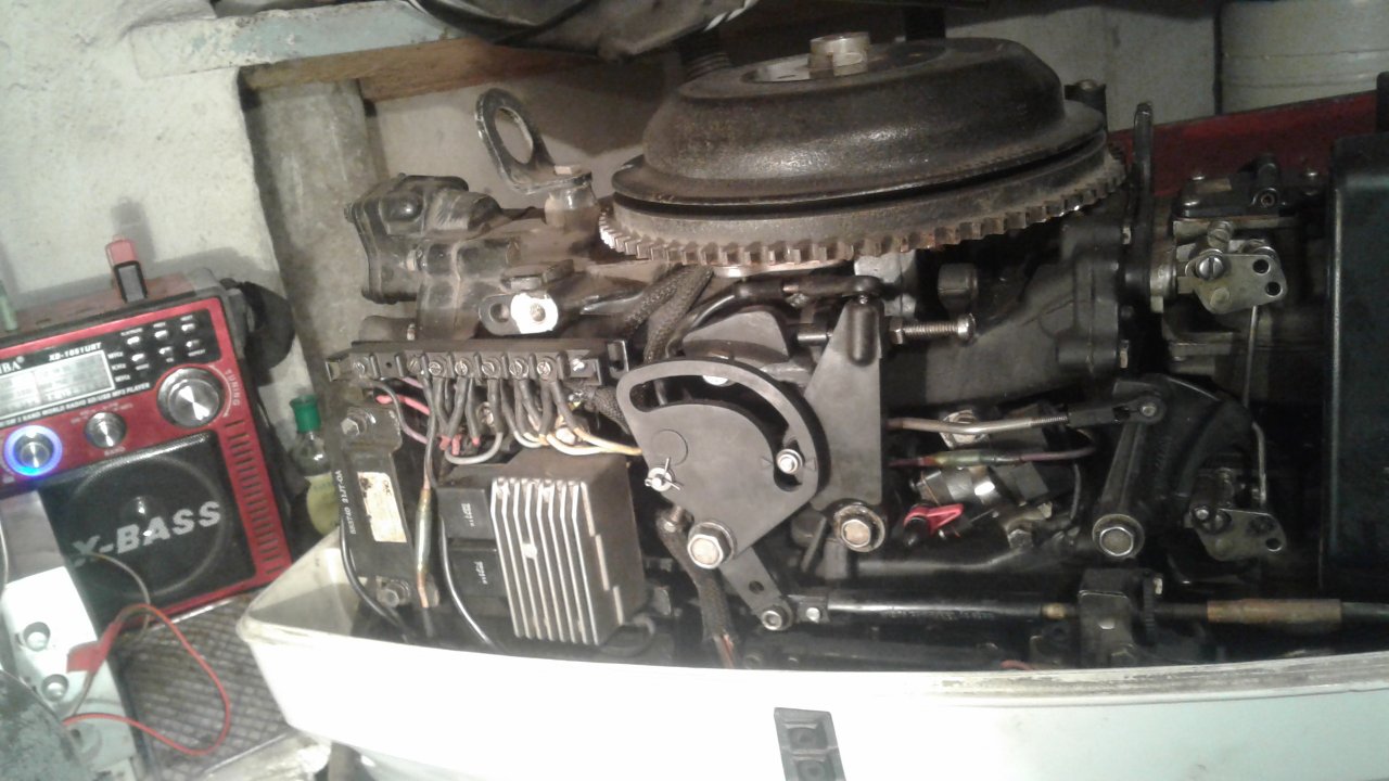

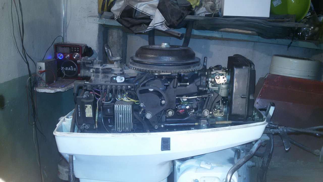

Купил Johnson-50 после долгого отстоя (кот в мешке). Нет искры... Методом научного тыка, определили-негодная катушка зажигания! Заказал... поменял... поставил новые свечи... Искра появилась! Ура!!! Даже стал заводиться!))) Одну свечу случайно сломал((( Поставил б/у (которая стояла до этого... как мне потом сказали с запорожца))). Двигатель упорно продолжал заводиться (как оказалось позже-работал на одном цилиндре от новой свечи). Через день, пропала искра и на втором цилиндре((( Что мне теперь делать???... Опять заказывать катушку зажигания или причина может быть в другом?...

Надо смотреть высоковольтные провода на присутствие контакта от и до. Бывает выгорает токоведущая жила, появляется зазор, который со временем увеличивается. Катушка старается пробить зазор свечи и появившийся паразитный. В определенный момент энергии некуда деться и она пробивается сама на себя - межвитковой пробой вторичной обмотки.

Я бы сделал так:
  1. отключил бы разъем от комутатора
  2. снял бы маховик (чтобы отследить провода от зарядной и "управляющей" катушки) и замерил бы их сопротивления.
  3. проверил бы контакты в разъеме (акуратно иглами протыкаешь провода и меряешь).
  4. если сопротивления катушек и разъема в норме то тогда остается только комутатор.
  5. схема комутатора который я делал если нужно поищу на форуме (я на вахте).

Пробивал провод коммутатор-катушка, на корпус катушки зажигания. Новая катушка так и не заработала...( Поставили старую-появилась искра!))) Развернули провода на входе в катушку так, чтобы находились подальше от корпуса катушки и... полный вперёд!!!)))
