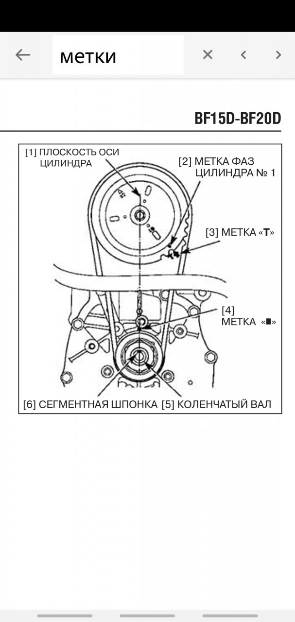

Спасибо за картинку, уже видел) только пока шкив грм сделает один оборот, шкив коленвала сделает уже 2 оборота. В инструкции я видел, что нужно выставлять на первом цилиндре, но не написано, какой из них первый, а какой второй) вот поэтому у меня и возник этот вопрос

А какая х разница один оборот или два? Хоть три. Каждый оборот одинаков. Ставь по меткам и все.
neherta
13.12.2013
3 713
574
Костромская обл.
ОКА 4
ХОНДА20
Он же в ВМТ встает каждый оборот, а не через два.
MotorHead
15.02.2013
988
106
Обь1.
Первый цилиндр тот у которого происходит окончание такта сжатия.Если поставить все по меткам то кулачки распредвала будут смотреть от толкателей клапанов на первом цилиндре.Соответствено на втором цилиндре кулачки будут смотреть на толкатели и в этом цилиндре окончание такта выпуска.
