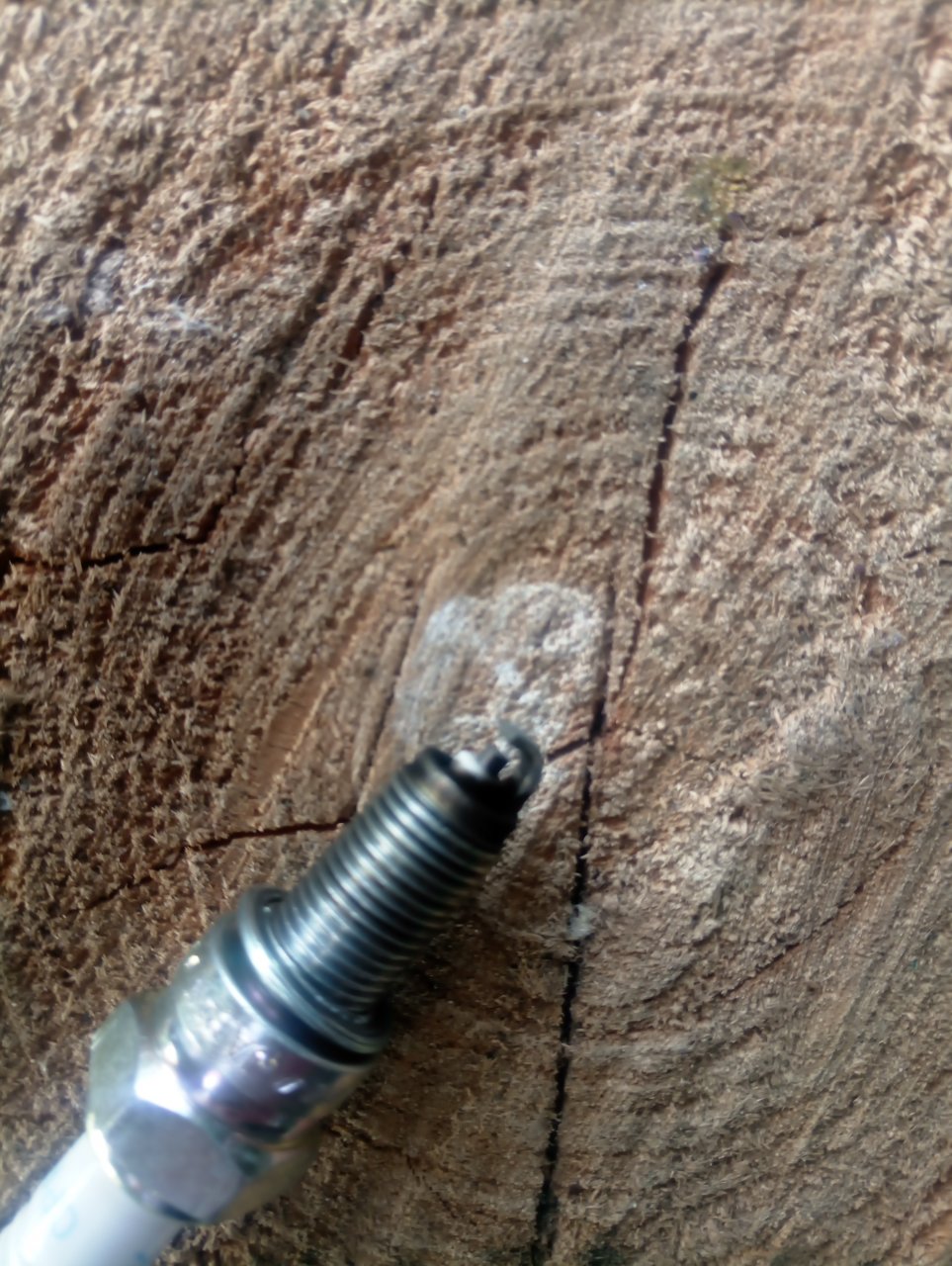

Итак, попробовал другой винт/положение мотора - эффект тот же, попробовал заменить свечи - не помогло, замена масла - тоже не помогло.

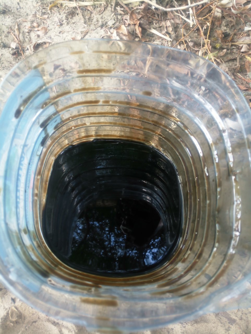

Что увидел, на свежих свечах и холодном моторе едет нормально 2-3 км, потом их закидывает сажей, мотор прогревается и постепенно начинается все сначала, потыкивания/подергивания, потом как отсечка. Масло чернющее слили (ему месяц, мотюль), бензин жрет как не в себя. Все происходит от половины газа.
