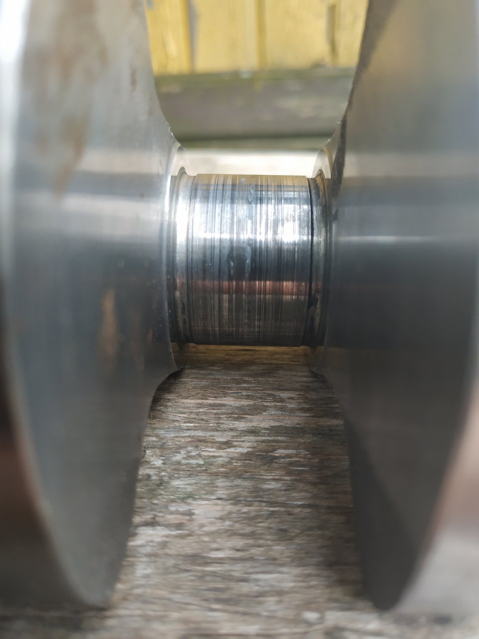

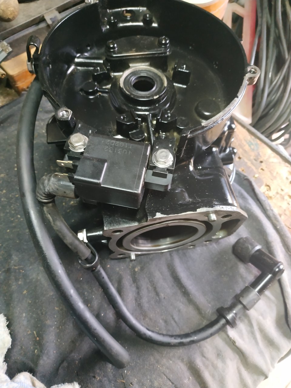

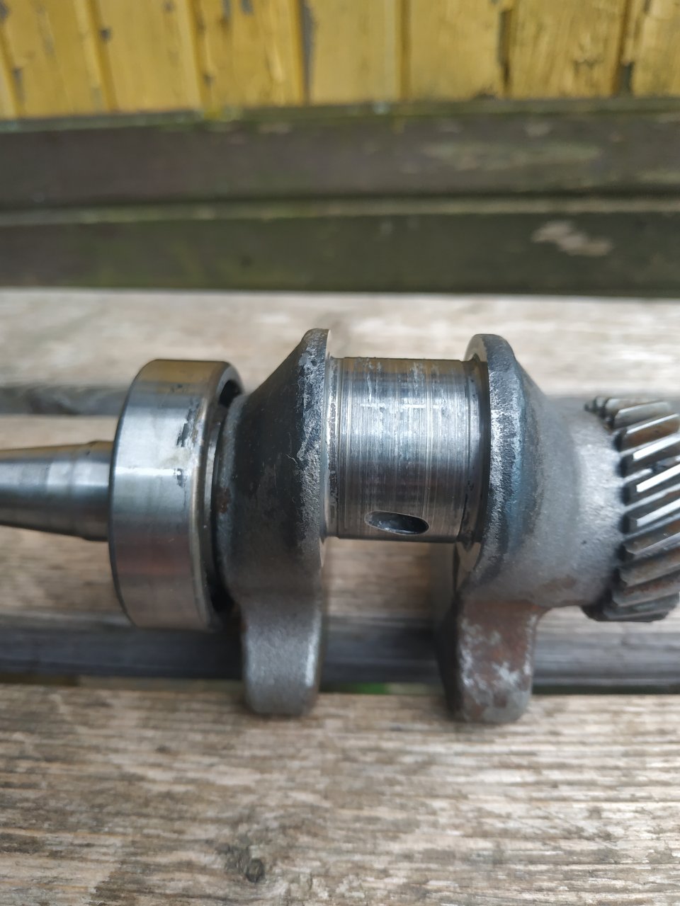

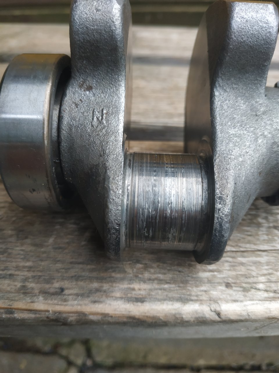

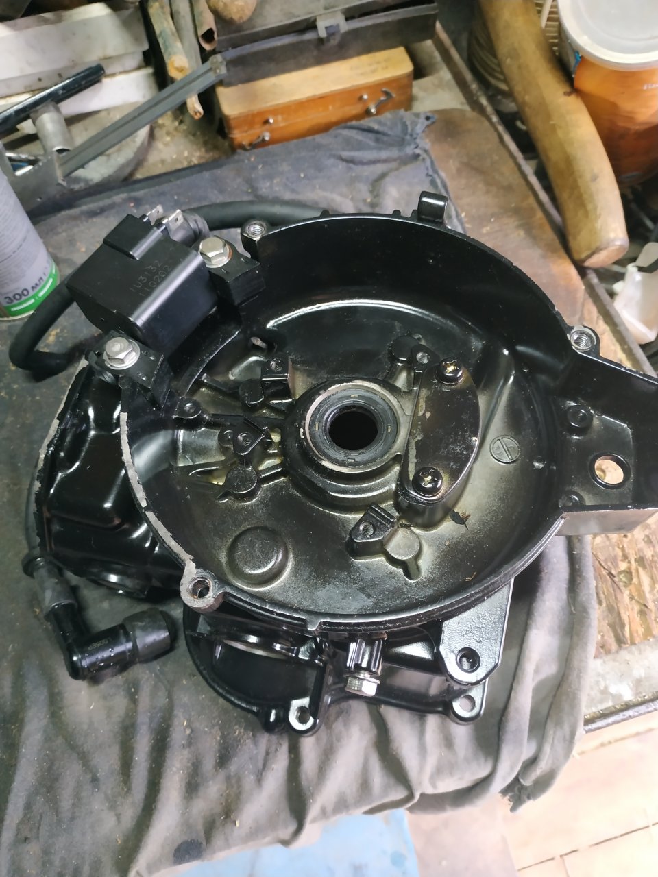

Доброго всем времени суток. Достался по случаю тохатсу 5 4х тактник. Движек с задранным шатуном и коленом. Год выпуска 2011. Состояние всего остального очень хорошее., правда долго пролежал разобранный в гараже и кое где небольшая ржавчинка пошла. Но ржавчина не глубокая и после обработки преобразователем от нее остались только потемневшие места. Вопросов по движку несколько. Первый и главный.. можно ли восстановить колено. Шатун ..тут ясно. Можно купить новый.. Но колено не реально дорого стоит.. новое 15-17 тысяч. Б.У. что то найти не смог. Второй вопрос такой.. после снятия маховика под ним не обнаружил вот этой запчасти..
Полный код запчасти: 3GR-06023-0 (3GR060230)
Примечание: Катушка зажигания Mfs 4/5/6

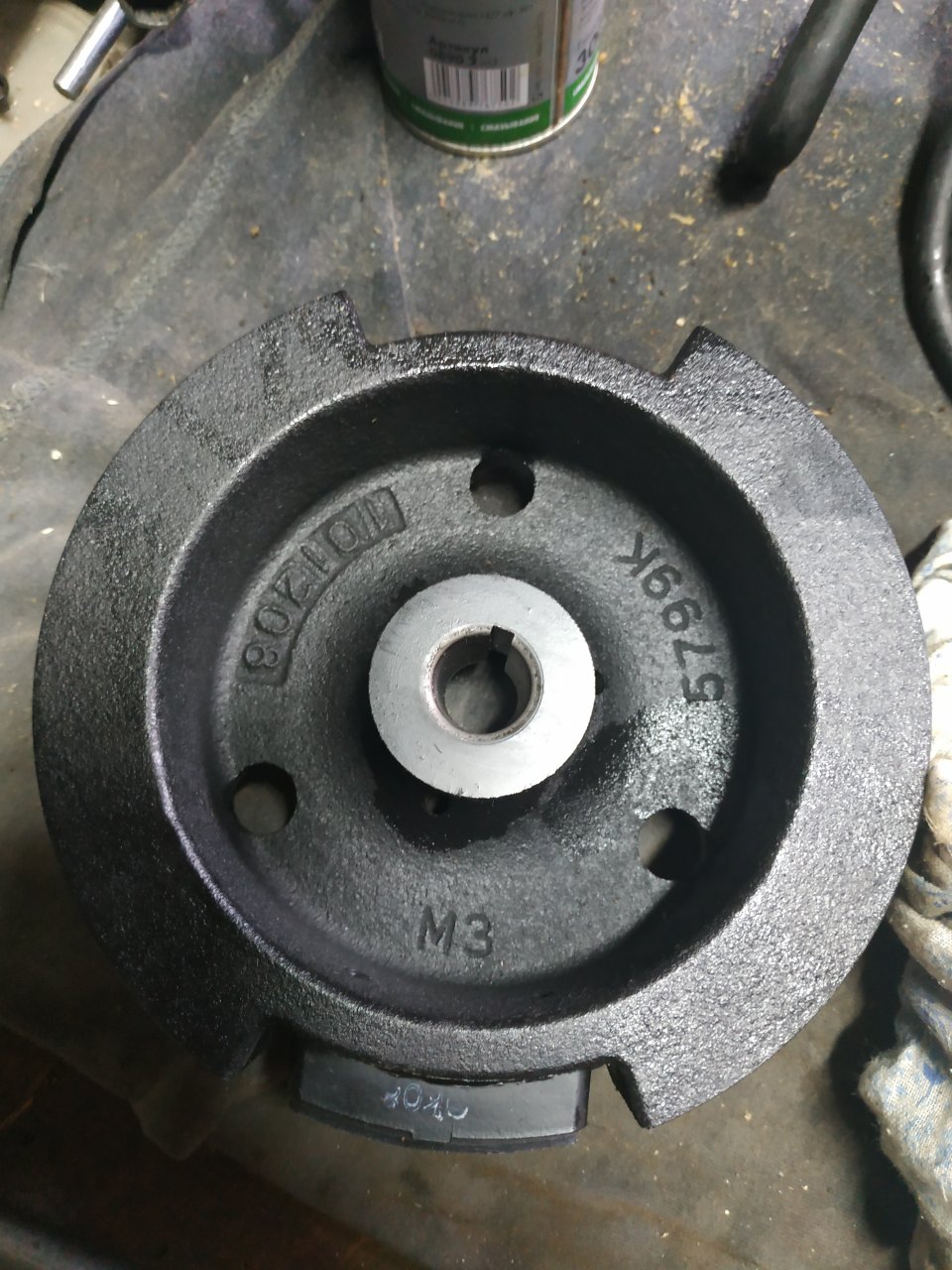

Маховик вроди бы не кто не откручивал, белая краска на гайке и резьбе маховика была целая...маховик сошел с большим трудом самодельным сьемником. Фото прилагаю.

А нету.
Тоже нету.
Когда то купил 4-х сильный с такой же проблемой, коленвал был не испорчен, просто наволокло алюминия, сошлифовал деревянной "прищепкой" с вложеной наждачкой, шатун развернул на миллиметр, и сделал вкладыш из бронзы, во вкладыше несколько отверстий для масла. Приятель лет пять откатал на нем, потом за маслом недосмотрел, убил.
Здесь с верху так и было. Выдержал в кроте, весь алюминий сьело.. но на шейке остались бороздки. На фотографиях если присмотреться есть и до.. и после обработки кротом. Не особо глубокие но использовать по назначению с ними не получится. Да и наждачкой шлифовать каленый , даже скорее всего цементированный металл сложно.. а шлифовать не где.. Вернее звонил в пару мест говорят нет такой узкой шарошки.. или камня..

Гемор конечно, но наждачкой шлифуется, главное оправку деревянную сделать, канавки сошлифовывать не нужно, просто сделать вкладыш что бы вставал враспор между щеками, тогда масло уходить не будет.
Я вот так делал.

Очень интересно. Спасибо за видео Если б.у. не найду попробую так же шлифануть.. Но наверное вкладыши проблематично будет подобрать..

Только как поведет себя шатун на таком вкладыше.. ведь шатун то не от щечки до щечки.. и как уберечь широкий вкладыш на шатуне меньшего размера по ширине от проворачивания..

Я вкладыш гнул из листовой бронзы прямо по шейке, сначала согнул из оцинковки, что бы вымерить точную длину, и согнул, края встык, шатун зажал вкладыш насмерть, никуда ничего не съехало.
