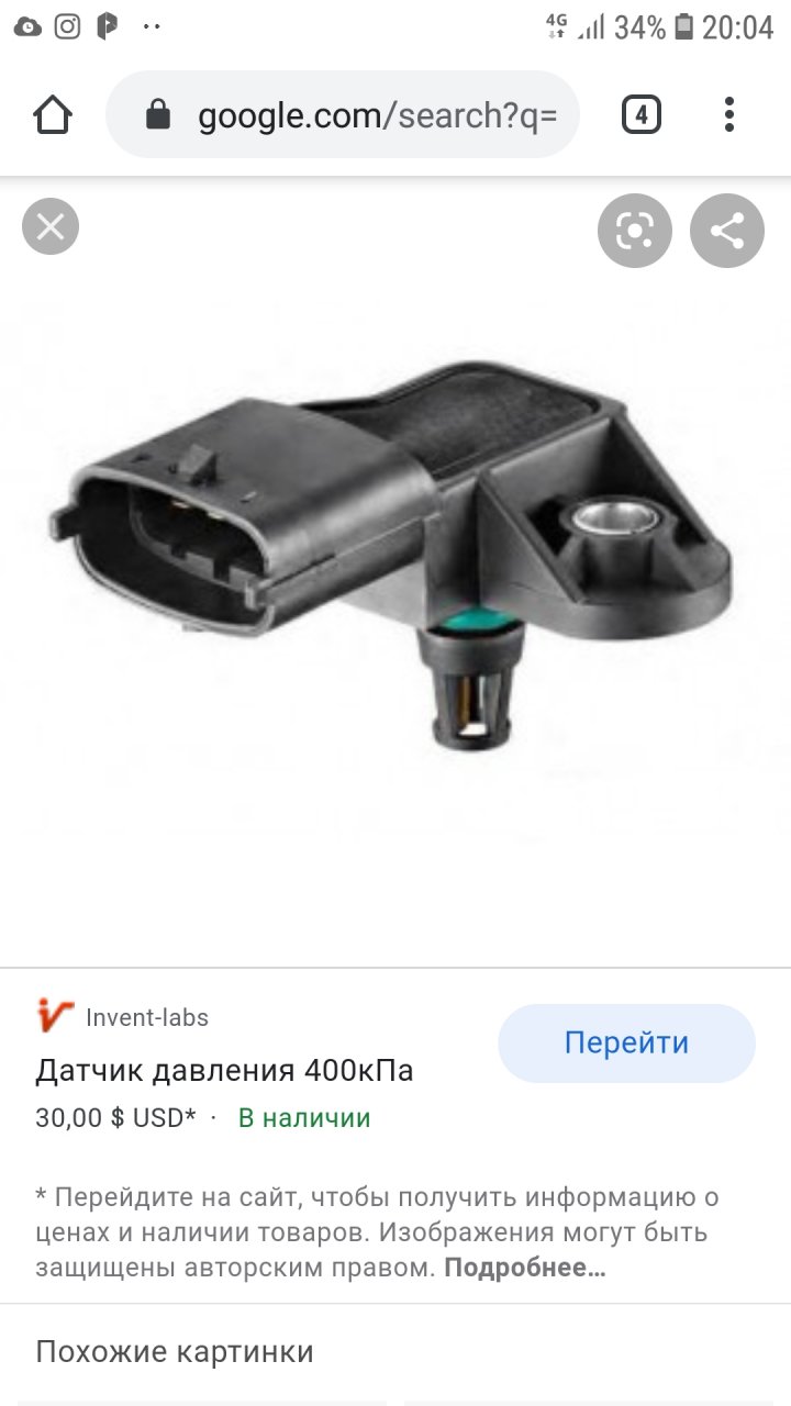

Низкая температура двигателя, высокое давление топлива, льющие форсунки, map сенсор

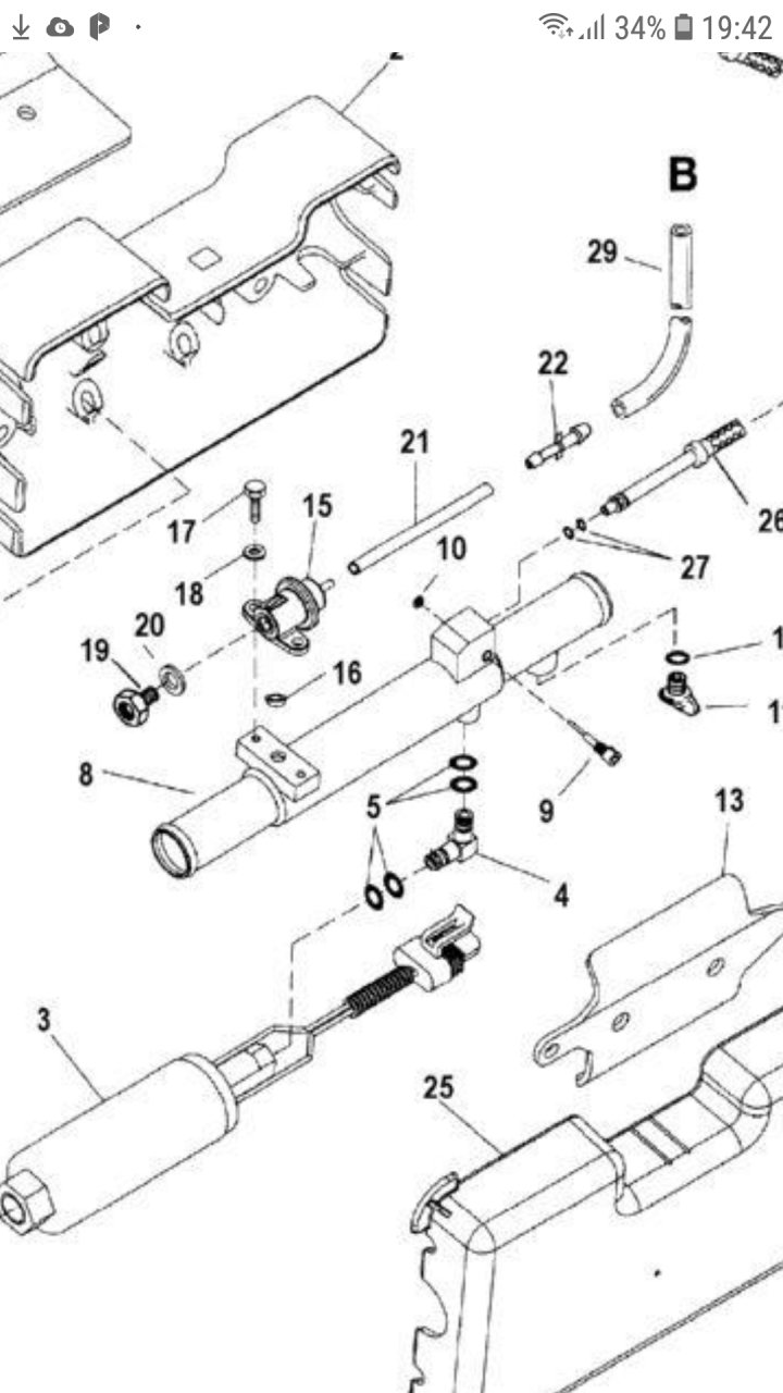

Из-за чего может быть высокое давление топлива? Там есть редукционный клапан?
11 756
5 270
Конечно есть стоит на топливной рейке

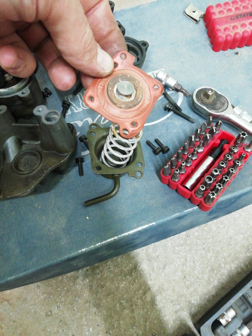

Давление 3,5-4,4 вроде.регулятор там на 4.0 бар, он и регулирует.

А вот это что? Как я понимаю обратный клапан?

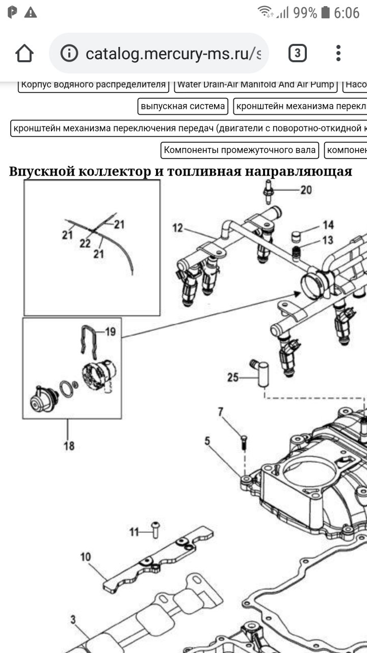

А этим винтом как я понимаю регулируется степень давления в "обратку" ?
