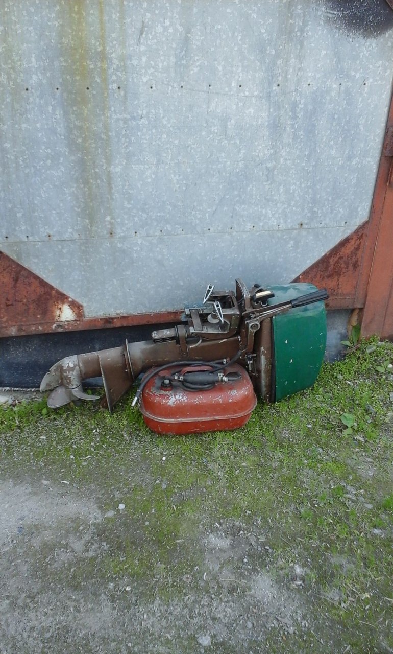

Добрый день! Воскрешаем дедушку раритет Ветерок 12 1969 г.в. завелся после чистки карбюратора, но звук сильно лязгающий, приветствую мастера, который любит технику и хочет вернуть деда на воду. Сам готов быть механиком, нужен диагност-профессор, послушать, посмотреть, принять меры ))) Екат +- 100 км

По твоему мотору. Диагностируй- не диагностируй, разбирать до винтика, дефектовать и заниматься сборкой.
Скачай для начала книжку Фишбейна, в ней много чего полезного. Да и здесь по темам можно найти ответы на все вопросы.

А если после раскалывания блока и снятия шатунов, выяснится, что место голове этого агрегата под верстаком?..
Значит так тому и быть. Но решение отказаться от затеи будет принято после того как бюджет ремонта превысит разумный порог, а до этого будем стараться вернуть дедушку на воду.

Всем привет! Думаю данная информация будет полезна, тому кто ищет мастера по плм ветерок в Екатеринбурге.
Дедушка (В12 1969 г.в. ) бодр и в весьма хорошем состоянии. Мастер вернул воду, заменил маховик с притиркой посадочного места, заменил бензонасос, настроил карб, перебрал редуктор. Мастер Илья - вырос с этими моторами. Восемь девять пять три 0557316.
