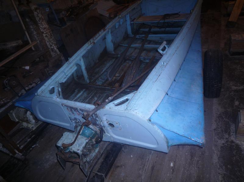

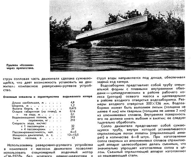

Поиски информации в сети дали не много. Понял так,что водомёт устанавливался в заводских условиях,тока так и не понял где. :roll: На лодке стоял л/м см 557л,выпускаемый на Богородском заводе вместе с "трубой". http://motlodka.ru/166/ Мотор отдан в комплекте. Только почему-то хозяин мотор ставил л-6,х.з. зачем.

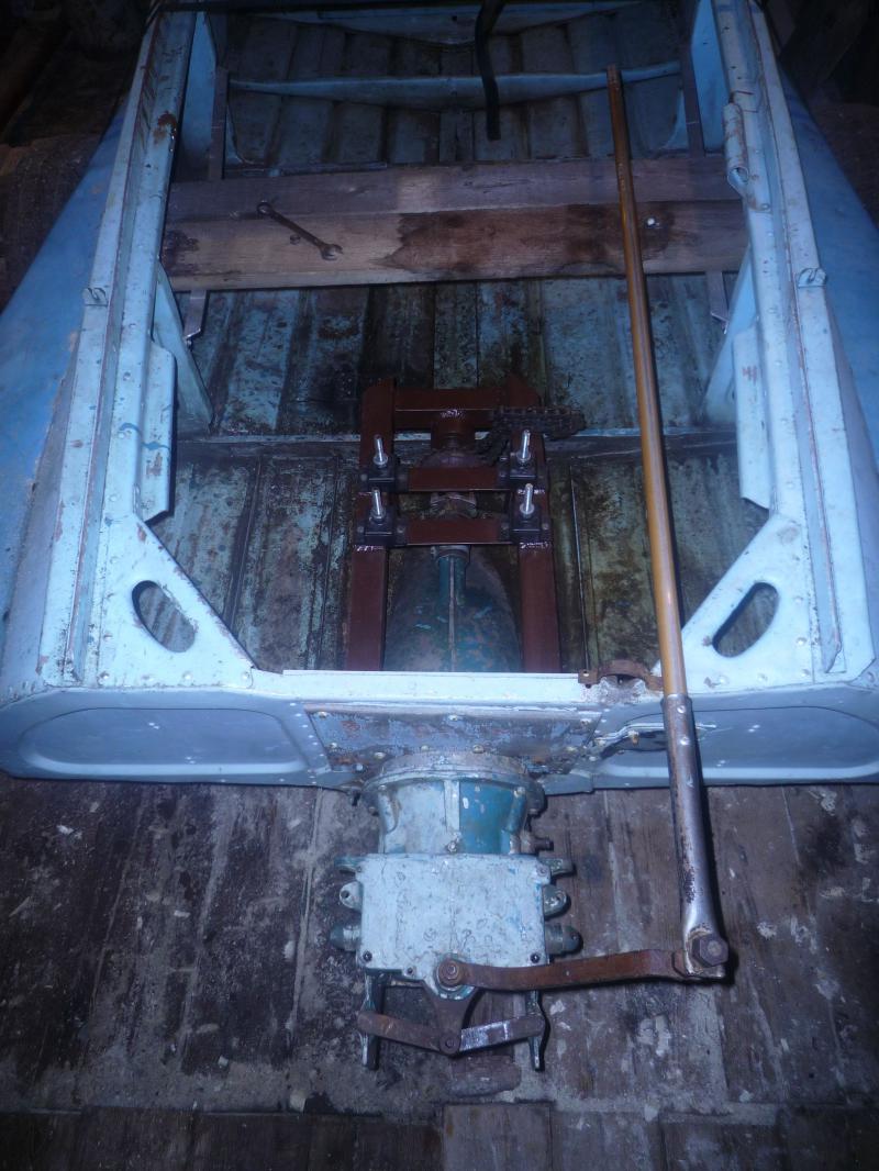

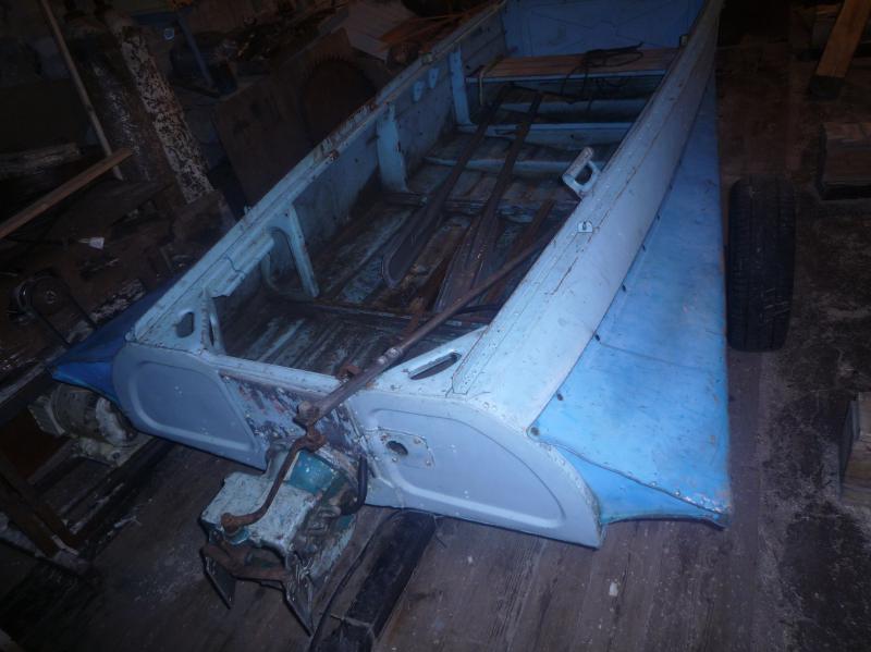

Двигатель стоял жестко,естественно клёпки в районе последних шпангоутов(на них мотор висел) текли,пошли трещины. Владельцы клёпки протягивали,на трещины заплатки. Но так и не догадались на подушки мотор поставить. :(

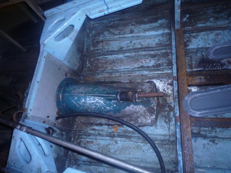

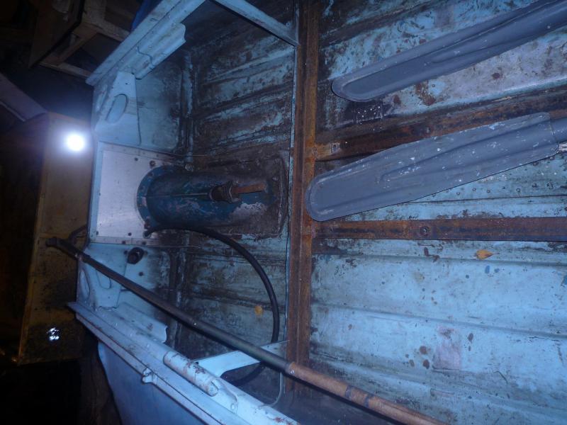

Была трещина не заделанная. Заклепали,"трубу" проклеил герметиком(подтекала). Протянули заклепки. Сварили телегу быстренько. Прикрутили двигатель. Скинули на воду. Прокатился. Скорость-км 25,может меньше. Сели вдвоем. Всё на глиссер не выходим. Да и ощутимее медленнее. :( А планируемый экипаж-3 тела плюс шмудьяк. Так что буду ставить 4-х тактного катайца 9 сил,и потихонечку почапаем в водоизмещении. :) Да и хавать по менее СМ-ки должен. Слани в процессе изготовления.

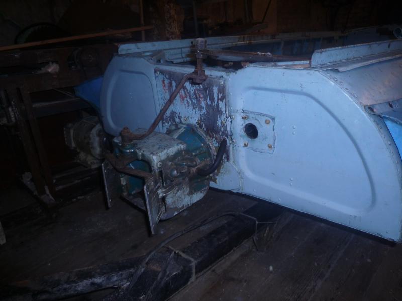

Вот пару фото.

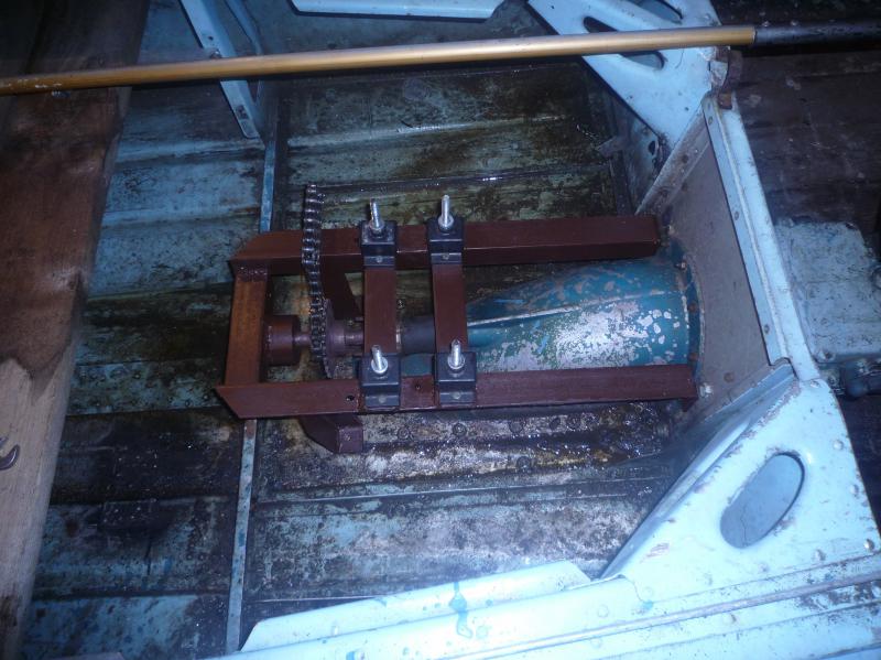

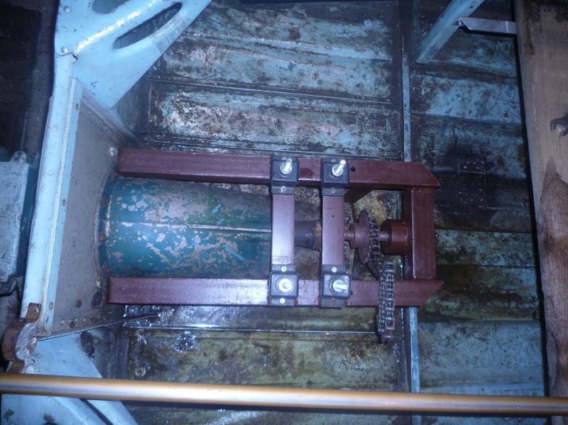

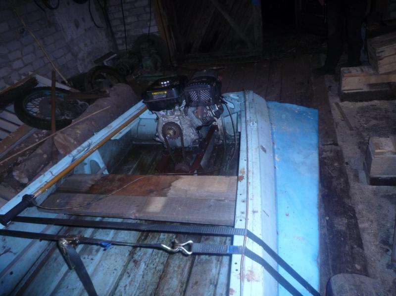

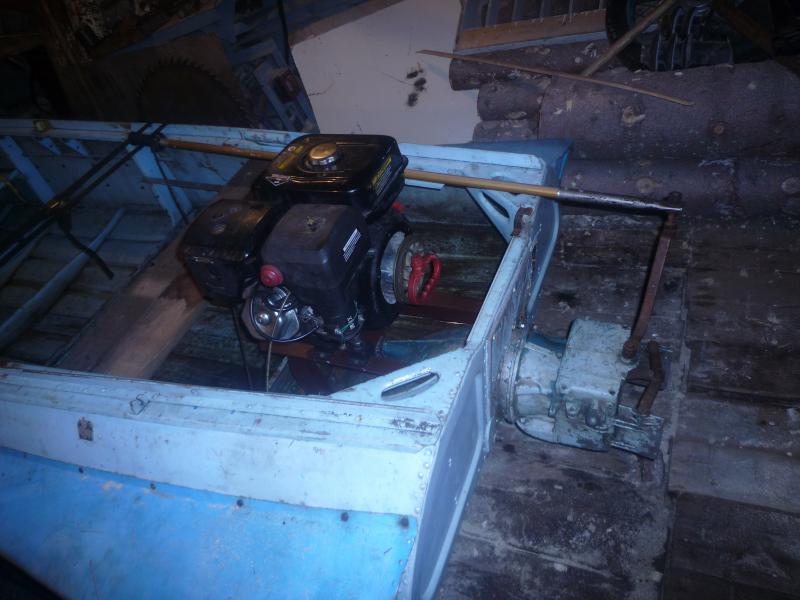

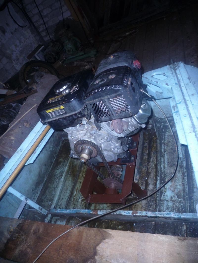

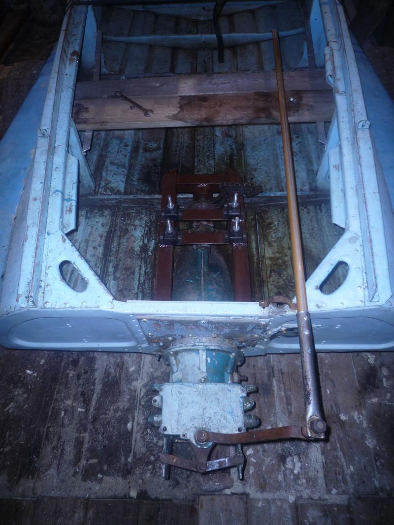

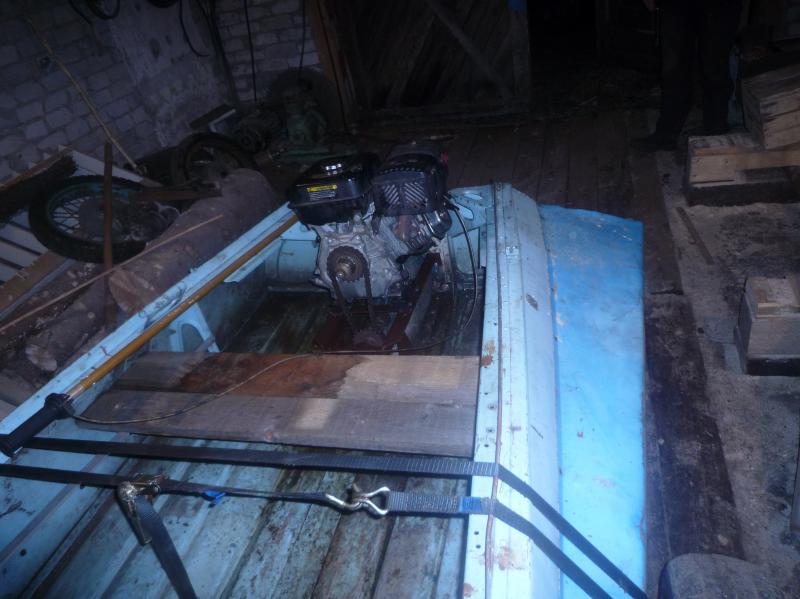

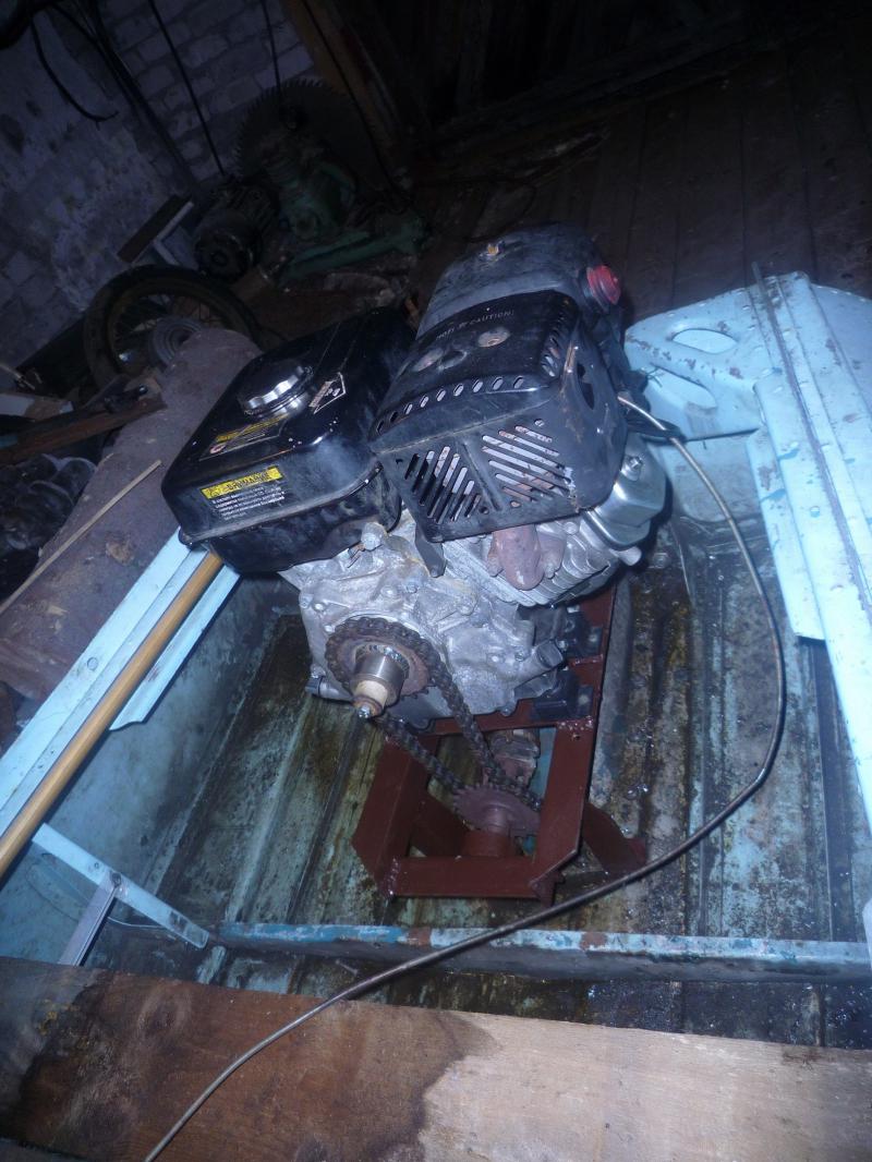

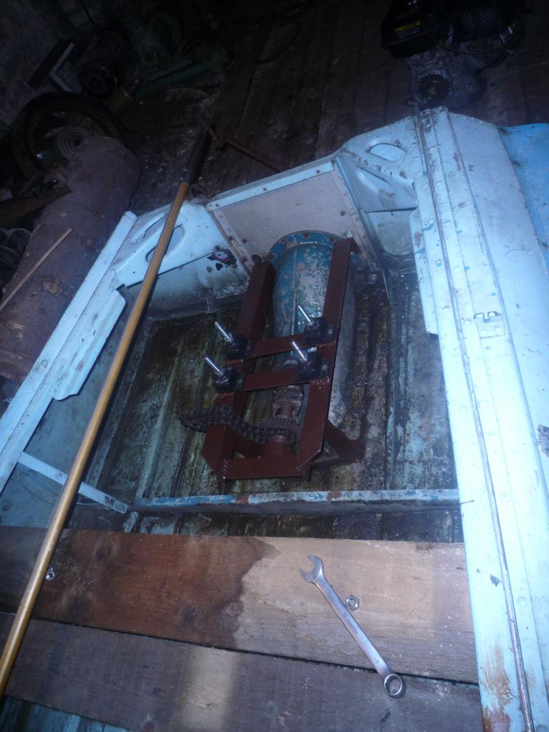

"Прикрутили" китайца. У мотора вращение другое,пришлось ставить сверху,над трубой. Но так может и лучше,места в лодка больше. :) "Газ" на румпеле,мотоциклетной ручкой. От мотора к валу цепь. Мотор на подушках. На воде испытывали,скорость не мерили,по ощущениям км 12-15.

Компоновка получилась очень компактная, ну а скорость выше и не будет. Зато навернека дойдешь до верховьев своей речьки. Только поставь импорные тросы газ. реверс вместо мотоцикленых рукоятояток. Удачи.

Для цепной передачи надо делать герметичный кожух со смазкой (маслянная ванна), иначе сухое трение быстро съест зубья звёздочек , да и шума будет меньше.
Кожух будет,но не герметичный. Шоб ничё не попало. Руки там,ноги... :jokingly: Нихрена не будет звёздам быстро,норм походят. На мотоцикле не мало стоят и без кожухов(а там и грязь,песок,вода),и тут постоят. А с шумом я смирюсь. :)
