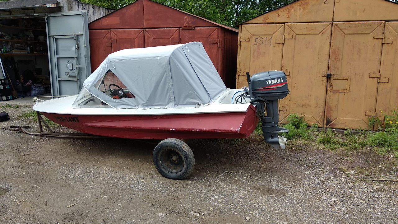

dimisk
24.06.2020
34
Туруханский. Пос. Светлогорск
Обь м
Ямаха 30
Ребята кто имеет комплект Обь м и ямаха 30. Откликнитесь. Пожалуйста выложите фото как стоит мотор. Кавитационная плита как стоит по отношению к краю транца? На каком отверстии диферент.?у меня на 2 см ниже транца и на 3 отверстии. Винт 13.В одного почему то больше 43 км не идёт лодка.

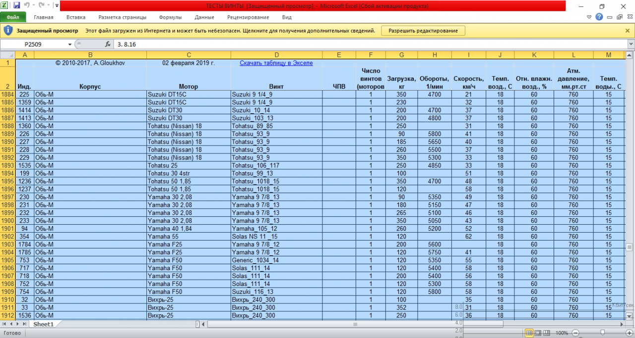

Я же вроде тебе давал данные с таблицы, не помню где её скачал, там водномоторники выкладывают свои замеры.
Вот вырезка загр. обор. км.ч.
230Обь-МYamaha 30 2,08Yamaha 9 7/8_13190535049186076015да/yesИмпортный подвесник на с11. 3.10
231Обь-МYamaha 30 2,08Yamaha 9 7/8_131180515047186076015да/yesИмпортный подвесник на с11.3 .10
232Обь-МYamaha 30 2,08Yamaha 9 7/8_131265510046186076015да/yesИмпортный подвесник на с11. 3.10
233Обь-МYamaha 30 2,08Yamaha 9 7/8_131350505043186076015да/yesИмпортный подвесник на с11. 3.10
Добивайся оборотов, может тюненга много?

вижу обороты и скорость а остальные что за цыфры?
masterdrive
14.12.2014
2 169
754
Север
Вадим
"Струйка", "Пиранья",ОБЬ 3
МИНИ-2, ямаха 15-30
номер по порядку 5) Число винтов моторов 9) температура воздуха 13) Пресная вода
  1. Модель 6) Загрузка 10) влажность 14)коментарий.
  2. Мотор 7) Обороты 11) Атм.давление
  3. Винт 8) скорость 12) Темпер.воды
Проще таблицу найти ;)

Скрином вся не войдёт, вот только часть.
