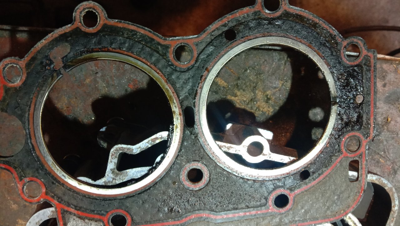

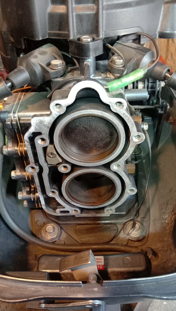

Доброго времени суток, подскажите пожалуйста, может кто-нибудь сталкивался с такой проблемой, находу плавно перестал работать нижний цилиндр, замена свечек не дала результат, поменял местами катушки зажигания, результат тот же работает только верхний цилиндр
Nvk
20.06.2020
Нижний Новгород
Лоцман 330
Sea pro 9.9 oth
Может кому поможет , снял гбц и увидел что от прокладки осталось одно название, предполагаю что причина была

Это можно было понять по блестящему поршню.

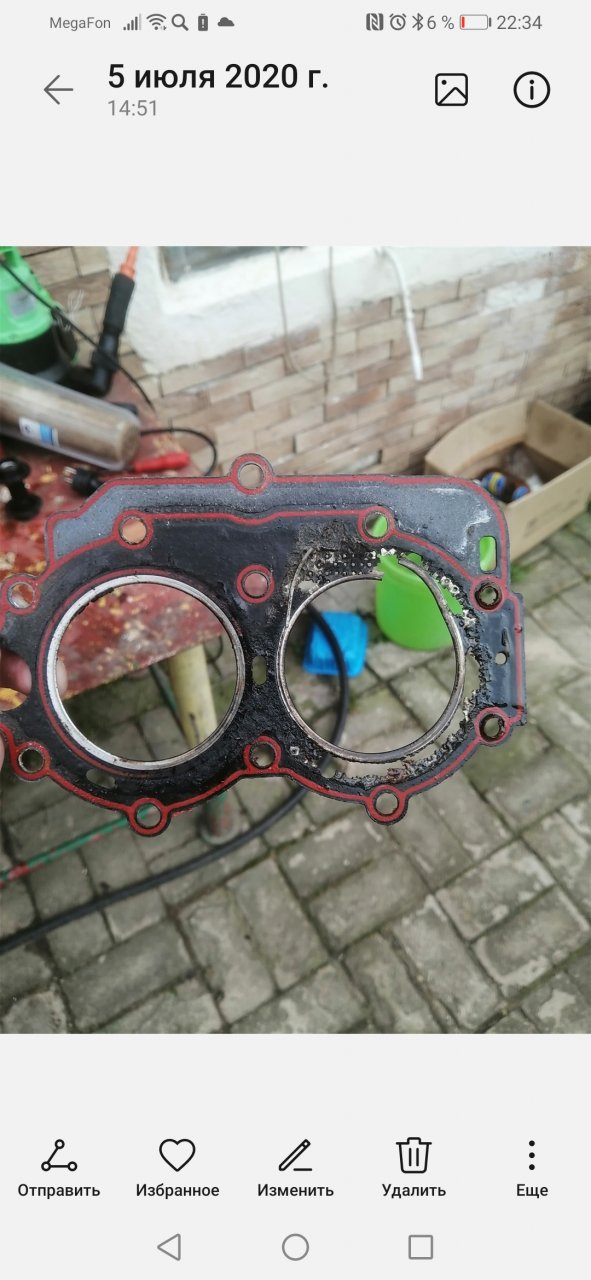

Вот такая же хрень похоже. Еще не снимал головку. Мотор купил неисправный. Только у меня компрессия меньше в верхнем цилиндре. Запустил в бочке дрелью. От родного стартера чихает иногда. Из контрольки плюнуло немного и погнало газы. Больше не пробовал запускать. На Озоне нашел прокладку. Но надо еще пружинку и тягу для фиксатора мотора в поднятом положении.

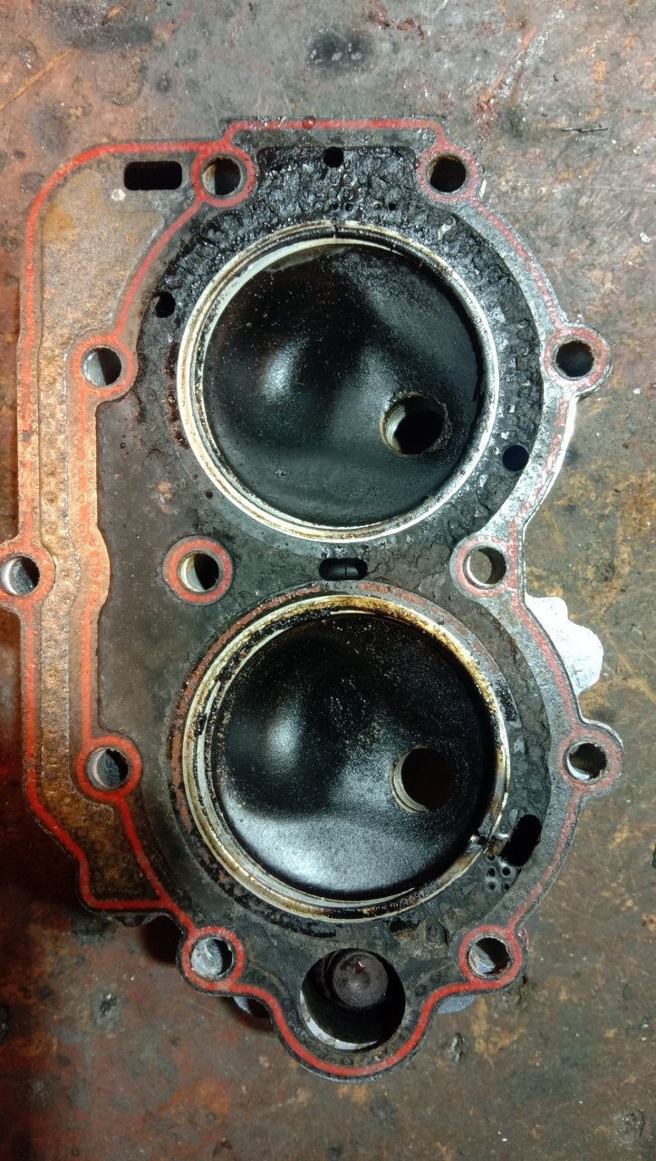

233082
233083
233084
233085
Вот такая загогулина с этим мотором. Прокладку уже заказал. Головка и блок ровные, новым кругом проверил. Но затяжка болтов была такой, что пальцами можно было срывать. Старому хозяину в голову не пришло (может и к счастью) протянуть болты. Ну и ладно, завтра буду пробовать подобрать пружинку и тягу согнуть из сталистой проволоки для фиксатора.
