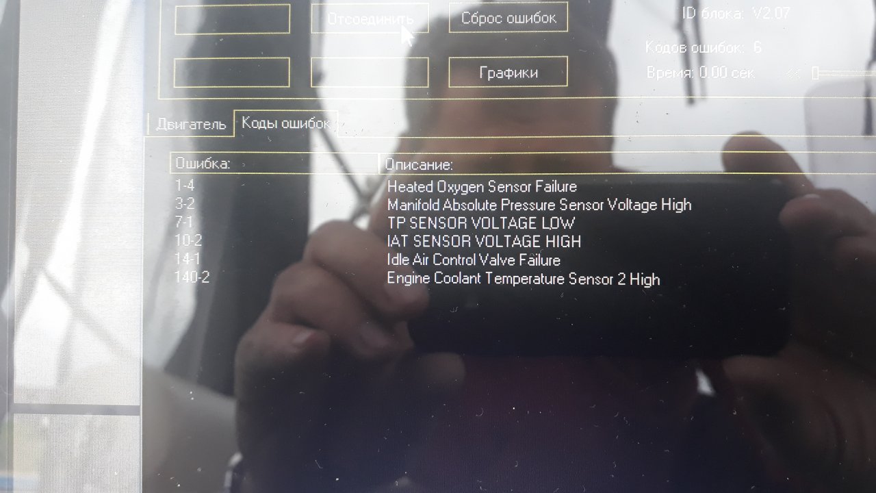

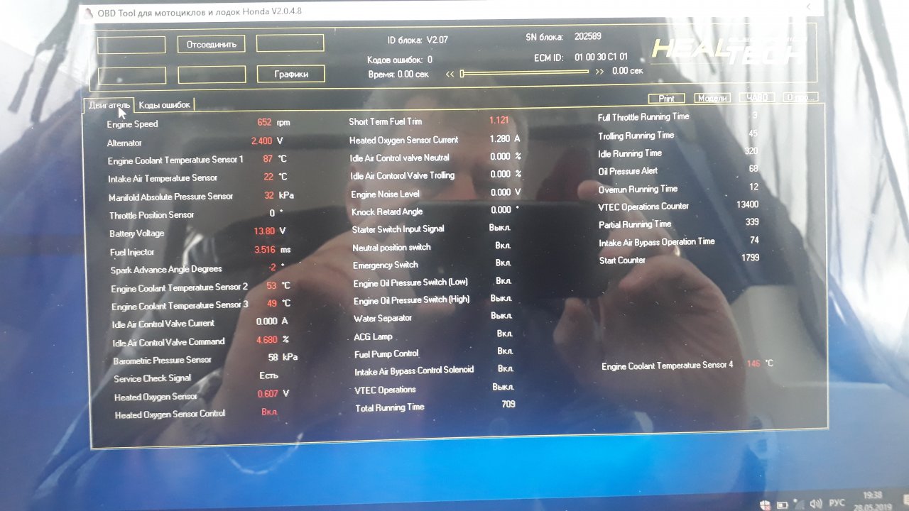

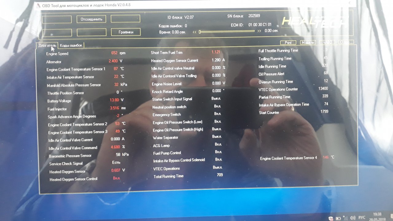

Самый лучший способ это подключить прибор и через него считать ошибки, в России доступны два варианта Мультитроникс 509 и ХилТек ОБД. Первый вариан предпочтительней так как дешевле и можно установить в штатный разъем, второй дороже но показывает больше параметров. По зумеру с лампочкой можно только 20% ошибок определить и то не всегда.
Вот так выглядит вывод данных и кодов ошибок с прибора Хилтек, с Мультитроникса попроще немного:

Проблема в том, что я не в России. Ну и покупать прибор для одного мотора накладно.
Мультитроникс помимо сканера еще и бортовой компьютер показывающий температуры, расход топлива и т.д. поэтому он будет работать постоянно.

Согласен. Какая цена вопроса? Но я в Португалии, а нужно вчера.

Присоединюсь к вопросу, какой вариант Мультитроникса работает с моторами Хонда?
Мультитроникс 509 что то не найти в сети, может 590?

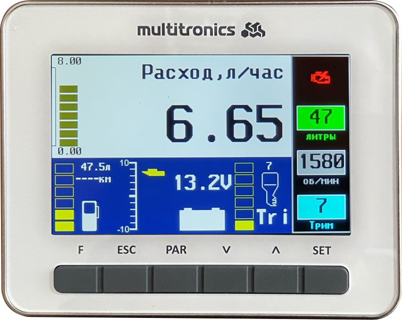

Да ошибся, официально CL-590W, цена в районе 5000-5500руб, но по факту должен поддерживать любой их прибор. Я так понимаю, что разница между всеми их ними приборами, от прибора CL-590W заключается в дополнительной силиконовой прозрачной крышке для защиты от брызг.
Суть работы прибора простая подключаешь к двигателю, либо по NMEA2000 либо через ОБД, в меню прибора выбираешь протокол по какому подключен и все работает. Но по NMEA2000 ошибки не показывает, этот протокол выводит только 7 основных параметров с двигателя.
Поэтому можно покупать любой понравившийся прибор и пользоваться, но на всякий случай перед покупкой уточните.

написал в поддержку Мультитроникса, ответили что "Для лодочных моторов у нас скоро выйдет новый прибор CL-600W"
Прибор будет влагозащищенный с поддержкой протоколов Хонда, Ямаха, Сузуки
Название переиграли - https://www.multitronics.ru/catalog/bortovye_kompyutery/cl_610/

Прибор конечно симпатичный стал, но и цена прыгнула почти в два раза.

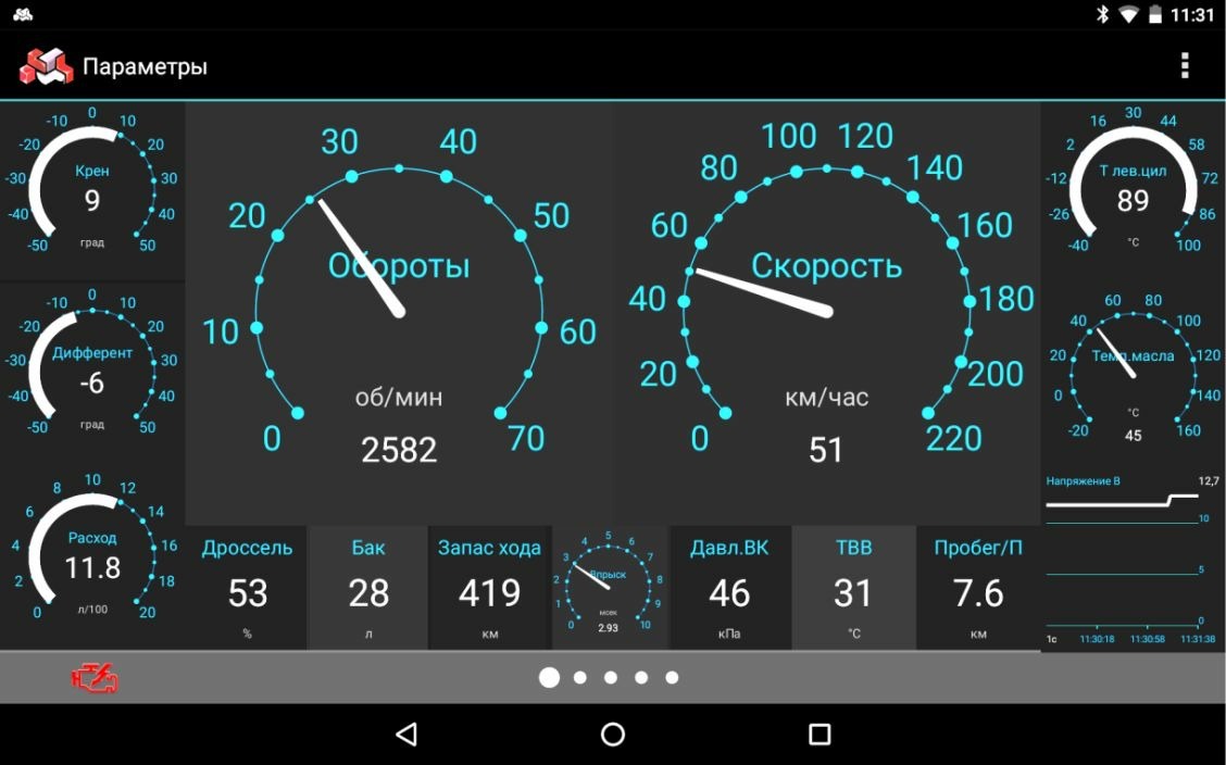

Еще вышел новый МК:
