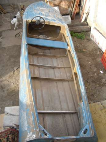

Помогите опознать Казу!

Какой мотор можно повесить на нее?

Вихрь 30 она выдержит? Если конечно с головой подойти к его использованию..!

И еще стоит ли взять такую за 14000 и без доков?
Андрей 116 сказал(а):
...Казанка МД с демонтированными булями и реданнированым дном. :)
Андрей, а эт не Южанка(со снятыми булями) случаем?... :unknown:
По "мурзилке" на все "безбулевые" до 12л.с. допускалось, а наповерку гоняли кто во что горазд, и с переменным везением кувыркнутся-не кувыркнутся :D

Ну а какая ей тогда цена?
Да фиг знает "какая цена" ... ИМХО без доков цена= вес х Al за 1кг.

Казанка ведь теперь неподнадзорная - доки и не нужны! Хочу взять ее для рыбалки, тк фанерная Кефаль уже еле дышит!
А сколько она весит (так на вскидку)!
В этом государстве доки могут понадобится в любой момент :D ...
Голое корыто ~100кг. :yes:

прошлой осенью за такую товарищ три тысячи просил.не продал.
за 14000 без доков конечно они опупели. 50-70$ максимум цена ей, ну потолок 100$ это уже на любителя. и то себе бы не брал, купаться - вода холодная уже. Мне моя, чисто случайно, подвернулась не на много дороже. Причём она с документами, стеклом, вёслами, и там по мелочи скамейки, полик какой то был. и к тому же никак не казанка.

Смотри состояние корпуса.14000тыр. Да за такие деньги ПВХшку даже не купиш.Темболее неподлежит регистрации (+5л.с.) А доки и шильд можно и с убитой найти.
Андрей, а эт не Южанка(со снятыми булями) случаем?... :unknown:...
Неа, :) Дим, у Южанок палуба и дно ровное, а эта с фотки, именно, КазанкаМД. :)
Были бы були, тогда - 25лс, а без булей только - 15лс, требования в гимсе такие. :( Но я бы на неё повесил Ямаха9.9, разогнаную до 15лс, и пошел бы этот гимс куда подальше лесом, не тебе регистраций, не техосмотра, так как, такая лодка гимсу не поднадзорна. :) :good:
Всегда считал, что с точностью до наоборот :yes: ... в моей темке про 4х сильный "гибрид" на Ветроноге есть ссыль на видео с испытаниями( topic1054.html ), так вот так как-раз Казанка(були заводские, дно без реданов) и на ней шильдик имеется :P :unknown:
Дим, даже спорить с тобой не могу, так как история с Казанками, это тёмный лес, во первых её выпускали на нескольких заводах и кто что хотел, тот то и ляпал, во-вторых були впервые появились на Южанке, а уж потом их стали ставить на Казанки, даже в сети магазинов "Спорткульторг" продавались отдельно були, для самостоятельной установки, а в третих - Казанок произведенно такое число за очень продолжительное время, что не поддается никаким подсчетам. :shock: :) Но Южанка точно была с ровной палубой и дном, так как через мои руки их прошло три штуки, все с шильдами и документами, а вот Казанки с реданнами и отформованной палубой стали делать у нас в Казани на авиазаводе и назывались они КазанкаМД, что обозначало Казанка модифицированная с дистанцией. :) Как то вот так, но могу что то и путать, потому что, там точно тёмный лес. :)

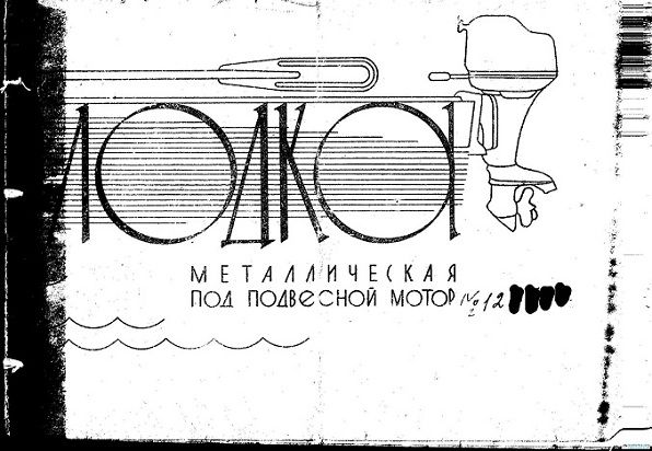

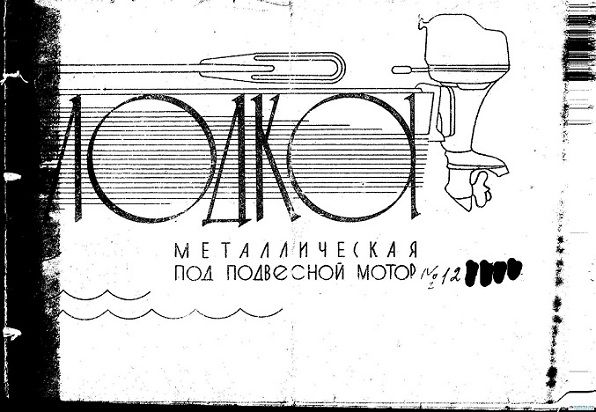

Интересно , что в паспорте лодки за 1970 год (выложен на этом сайте) нет названия "Казанка", а просто "лодка металлическая под ПМ".

Смущает только ширина лодки!! На таких казанках не ходил - поэтому как она себя поведет не знаю!
Не слишком ли она узкая? Скажем для рыбалки?
