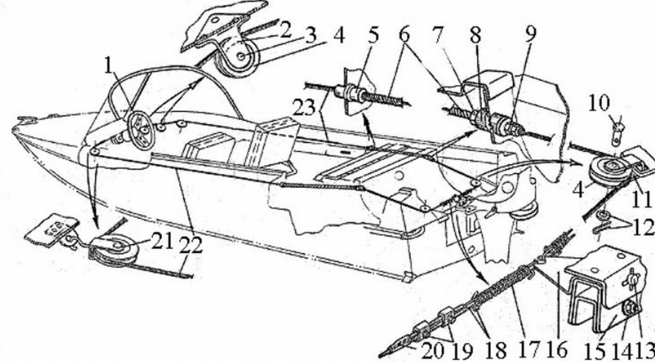

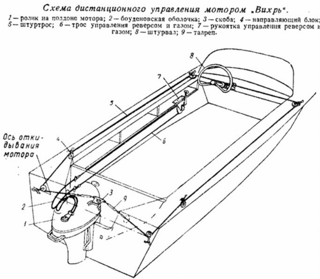

Привет всем! Подскажите, как установить рулевое управление, если нет технологических отверстий. Сначала крепить ролики? Как потом троса тянуть, чтобы на оси был?
2 113
Вот два варианта:
183139
Здесь транцевые ролики жёстко зафиксированы на оси откидки мотора, проход через кормовую переборку с перепадом по высоте, организован с боуденовой оболочкой. По мне, так достаточно сложный и узел с боуденом, "не очень", так устанавливалось на Казанках 5й серии.
Второй вариант проще и надёжнее:
183140
Ролики подвесные, если есть перепад по высоте, его нивелируют с помощью "глухого "ролика, но лучше ролики выставлять напрямую,
транцевые ролики так же на линии оси откидки.

Вот два варианта:
У меня южанка 2. Родные отверстия не совпадают. Имеется 4 ролика как на первом рисунке. Если сверлить новые отверстия, то как лучше сделать их на одной оси? Приходит в голову только с помощью лазерной указки.

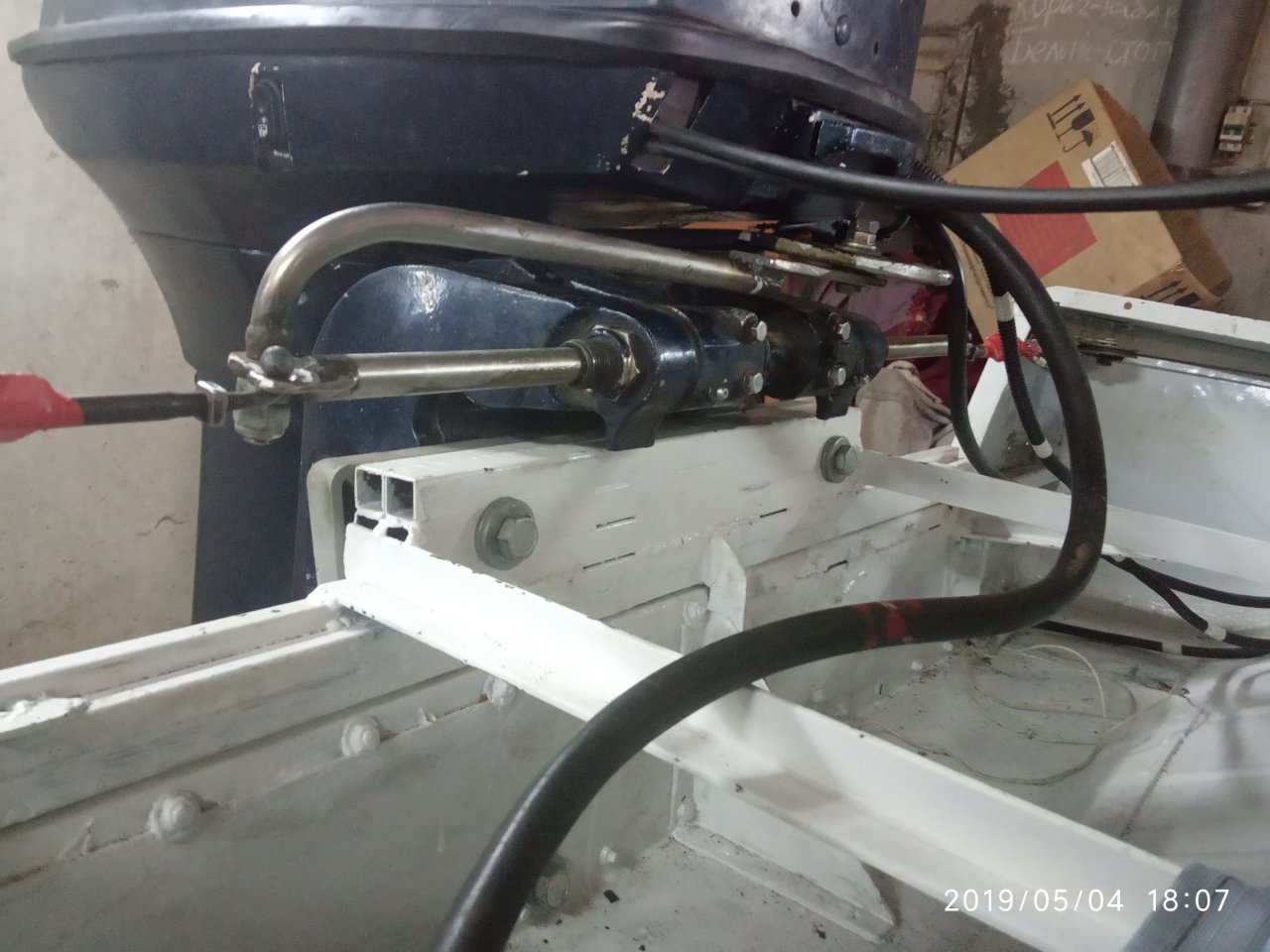

На иномарке штуртроссовое можно сделать вот так.
Можно и так, а зачем там кочерга? Можно прямо в точку крепления кочерги прицепится.
Хотя...... Это вариант уйти от пружин. Не знаю правда зачем от них уходить, но кому нужно, можно и так сделать.
