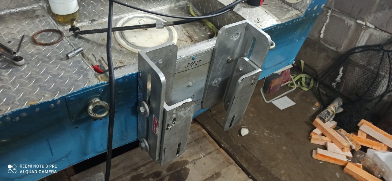

Всем доброго времени суток! Подскажите пожалуйста,можно ли поднять транец на П-4 под "L" ногу без полной переделки транца?
tj™
06.10.2019
398
334
Балаково
Волжанка 46 (Прогресс4)
Yamaha 60 (Mercury 40 4T)
можно. я когда свой прог купил на нем так и было. типа накладки прикрепленной к транцу до нужной высоты. но как мне видется лучше сделать один раз и как надо. чем несколько раз но понарошку.
тем более больше чем уверен что на вашем проге транцевая доска уже сгнила давным давно. сделайте нормально с усилением шпильками косынками и забудьте об этом раз и навсегда.
Gorodok
07.09.2016
1 671
1 082
Урай
Gorodok Александр
Прогресс 2м, Казанка М
Сузуки ДФ60, Лифан 24лс
Можно купить лифт и им поднять, гемора меньше, но это при условии что родной транец жив здоров. Я им не поднимал, а наоборот чуть опускал мотор, хотя с его помощью очень удобно и не трудоёмко повесить мотор с L ногой на S транец
В том году летом отремонтировал транец, так что он крепкий и переделывать не хочется.

Где можно купить такой лифт? Не подскажите?

Во что нашёл
Gorodok
07.09.2016
1 671
1 082
Урай
Gorodok Александр
Я за 9000₽ взял и 1700 доставка
