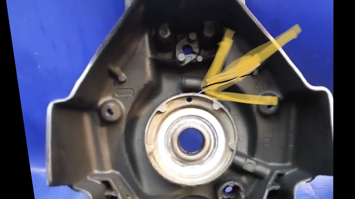

Добрый день. В прошлом году на причале на острове утонул катер Bayliner со стационаром меркрузезер колонка алфа один. Оставил катер на причале, через два дня пришел, а катера своего не увидел(. Три дня его вытаскивал, после того как вытащил увидел, что над валом течет вода. Разобрав сапог увидел, что там дырка сквозная над валом. Ребята подскажите, что за дырка над валом. Фото прилагаю.

Х.з для чего она там, но могу прелположить, для того чтоб когда из нее побежало, знай что гофра умерла....

Гофра при подьеме и опускании меняет свой обьем. Отверстие для комменсации, чтоб гофра не деформировалась.
