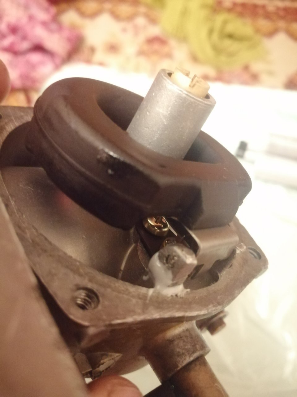

Господа водомоторники всем привет. Кто может подсказать. Проблема такая ямаха 55 2 цилиндра 2 карба. Перестал работать нижний цилиндр. На холостом ходу работает только на верхнем в наглую со шприца подашь пензин в диффузор сразу схватывает и нижний. Вырабатает бензин снова тухнет. Искра не пропадает. Заменил прокладки все!!! И под карбом и лепестками и т.д. Сальники кален вала новые вместе с подшибниками. Карб раз 30 мыл регулировал не помогает. Заметил 1 косяк кто то когда сломал ушко куда крепится поплавок. И приклеил. Из за этого поплавок чуток на перекосяк. Но игла отрабатывает не переливает точно. Короче уже неделю калдую и без результатов. Может кто сталкивался и подскажет. Все жиклеры ещё повторюсь раз 30 чистил. Синхронизировал их... Зажигание все пересмотрел. Если не получится определить подозрение останется только на камеру поплавковую и наверное придётся под замену карб или корпус искать

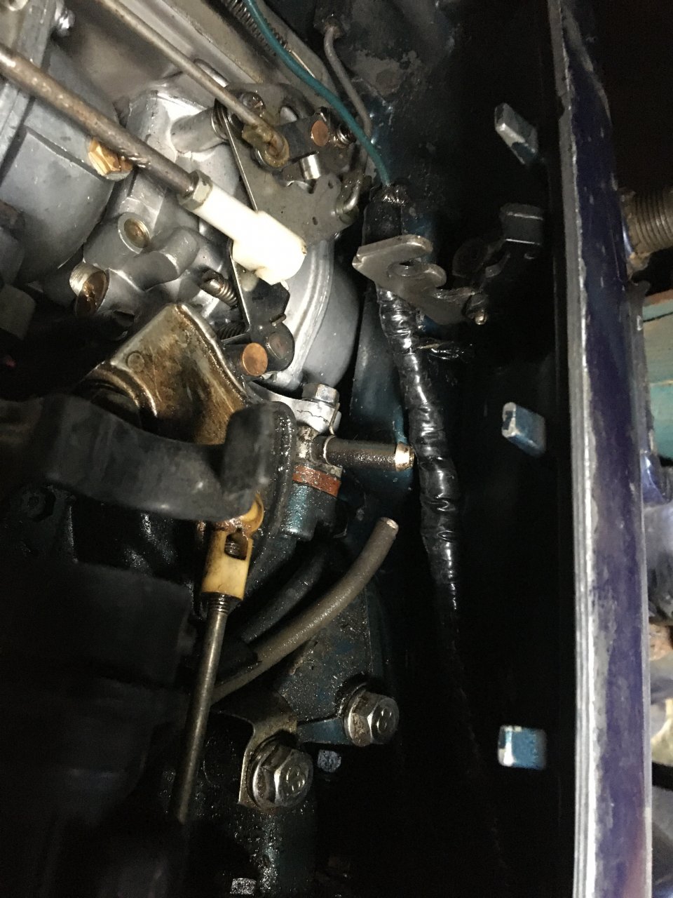

Была подобная проблема, решилось просто заглушил небольшой шланг ( на фото видно), зачем он и какова его функция не знаю, но мотор работает так уже лет 5.
10 922
4 729
Вкрутить в сливной винт штуцер, в него пррзрачную труьку и проверить какой уровень при работе...
Кстати у многих ямах в штате есть шланжик для слива с поплавковой камеры, нужно его только к верху поднять.
Это воздушный штуцер перед лепестками?
Честно говоря не знаю для чего он. Дело было так, хозяин этого мотора обнаружил слетевший шланг, недолго думая воткнул его на место, нижний цилиндр перестал работать. После этого он позвал меня определить причину, почему не работает нижний цилиндр, причем про шланг он сразу не сознался. Когда же выяснил хронологию событий решил разрезать шланг и заглушить с обоих концов.

Прошло 2 года, после того, как был написан последний пост. Результат всей переписки - покупка другого карбюратора и списание "в запас" , на самом деле исправного карбюратора. На самом деле, причина такого поведения карбюратора одна, Неисправность игольчикового узла , в следствии неправильного ориентирования поплавка в поплавковой камере. Хочу Вам напомнить, что в Ямахе 55 два карбюратора работают в одно подкартерное пространство они туда впрыскивают РС маленькими порциями и если один карбюратор не выдаёт свою порция, происходит то, что происходит с этим мотором , не работает цилиндр. Ну а теперь почему это происходит именно с этим карбюратором. Любой перекос поплавка, даёт нагрузку на одну сторону иглы. Когда она начинает так работать, то в начале это происходит незаметно. Но , это происходит не долго. В конце концов игла в гнезде набивает себе "дорожку" и перестаёт пропускать топливо (поэтому перелива быть не может) из камеры, топливо не может попадать в ГЖ ГТС. Отсюда происходит то, о чём рассказал автор топика. Лечение очень простое. Меняется поплавок и игольчатый узел (притирать пару "игла-седло" нельзя, пустая трата времени.....После этого карбюратор будет вполне работоспособным. Написал потому, что такая история может произойти не только с 55 - й Ямахой, но и с другими ПЛМ имеющим схожую систему впуска ......
Господа. Как автор темы скажу следующее. Очень много причин которые могут повлечь не стабильную работу. Я нашёл конкретную причину совсем случайно. После того как поставил карб с разборки двигатель работал гораздо ровнее, но к осени и холодном времени года опять стали всплывать недочёты. Мы закрывали сезон в 20 году и в ноябре месяце днем было уже минусовая температура. Мотор работать ни как не хотел. Я снял колпак, снял металлический глушитель и поехал на открытых карбюраторах. При приезде на лодочную станцию а это минут 50 езды мотор вообще стал стрелять и тяга пропала и открылась причина. Карбюраторы оба затянуло инием и естественно перемерзало топливо но благодаря этому я увидел подсос воздуха через шток дроссельной заслонки. Он был весь в бензине а остальная часть карбюратора в инии. В конце концов я достал два хороших карбюратора. Оба поменял и все решилось. Мотор был не узнаваем мы откатались весь день при минусе. Двигатель заводился тянул на холостых работал как надо. Но это был последний выезд на нем. Весной я его продал и приобрёл ямаху f50. А там 4 карбюратора и не дай бог какой закозлит))) всех с началом навигации.
