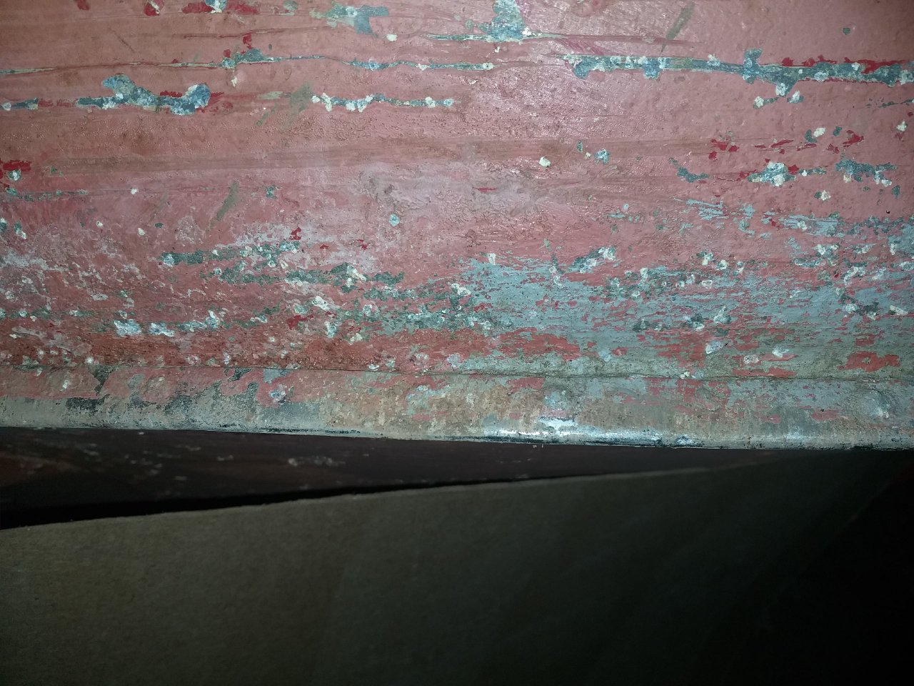

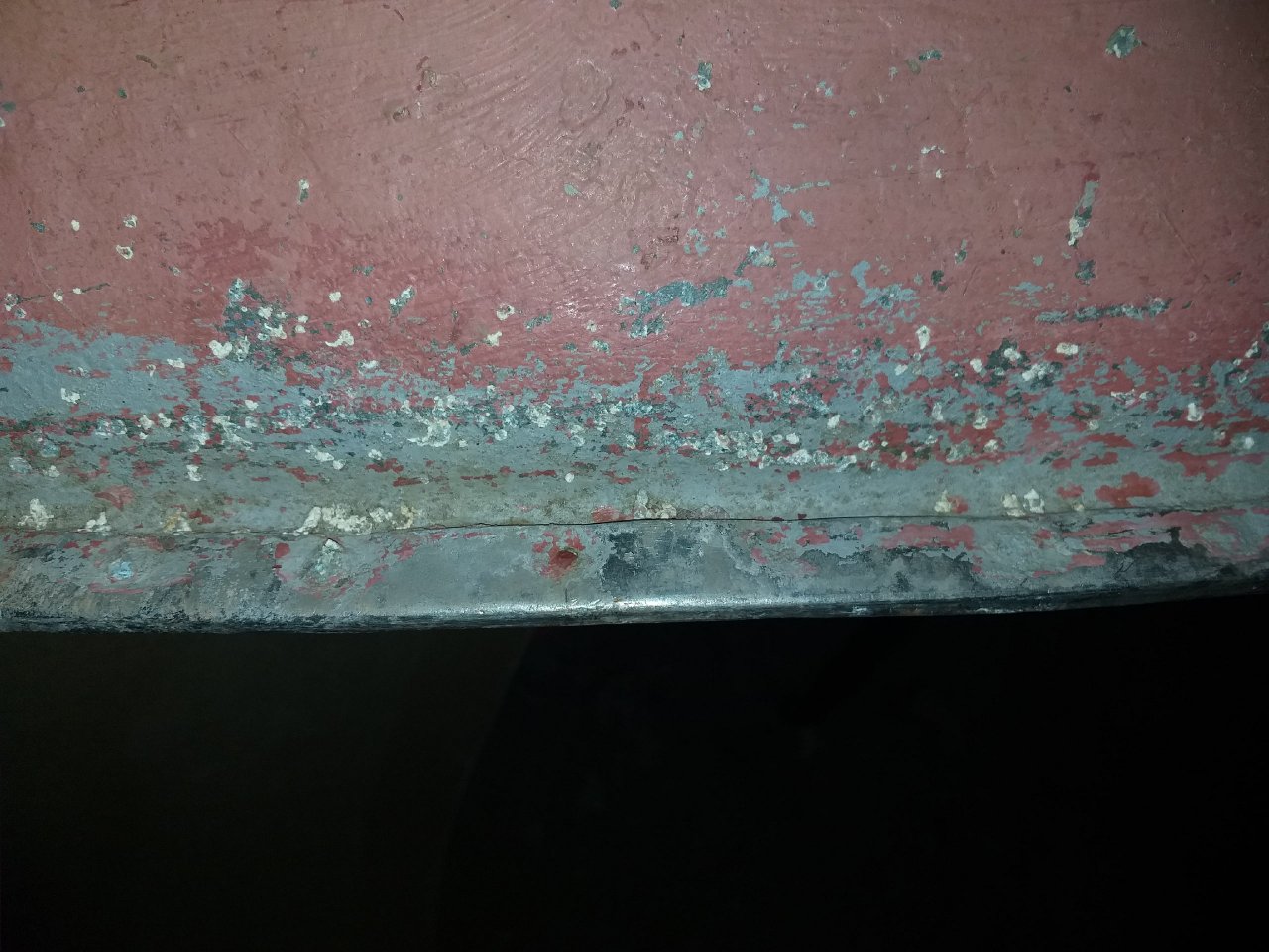

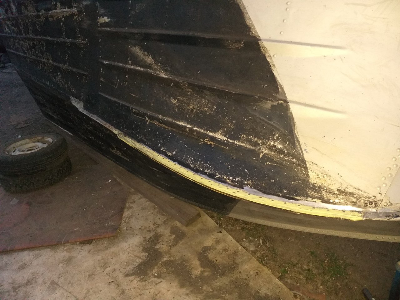

Очень хорошо , но я предпочитаю тюнинг с кильгардой , делать желательно лучше, чем это было на заводском при приблизительно равных трудозатратах.
А из чего делаешь кильгард?

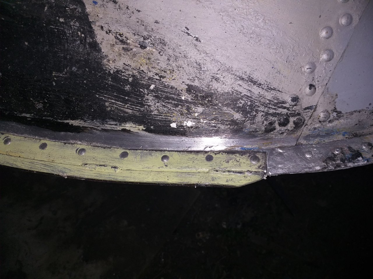

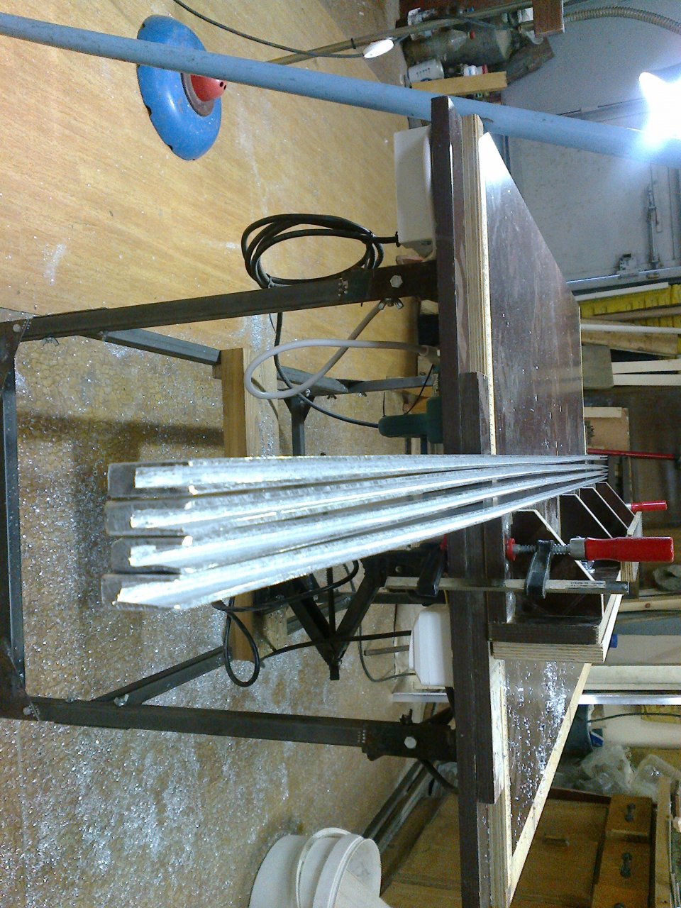

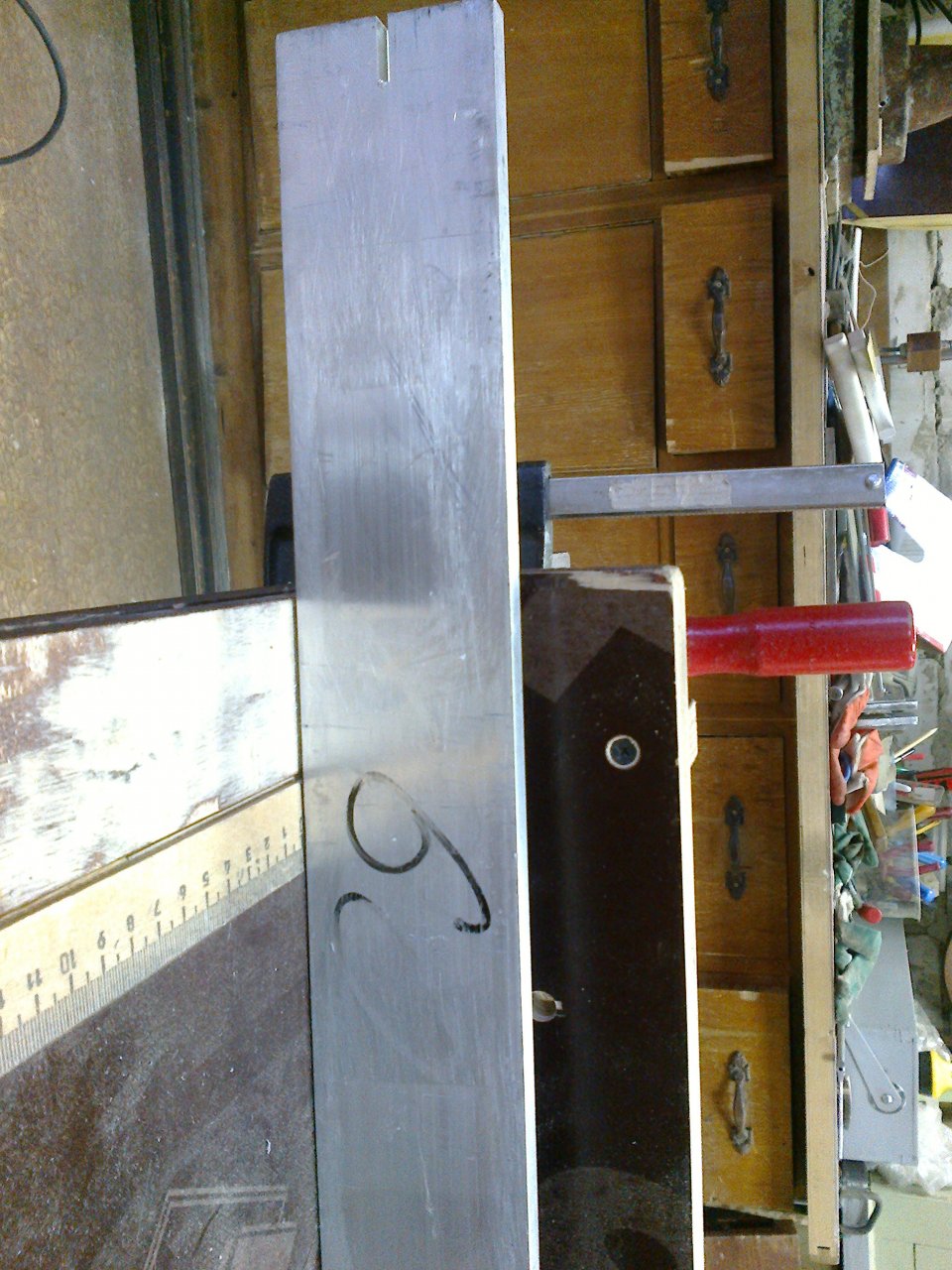

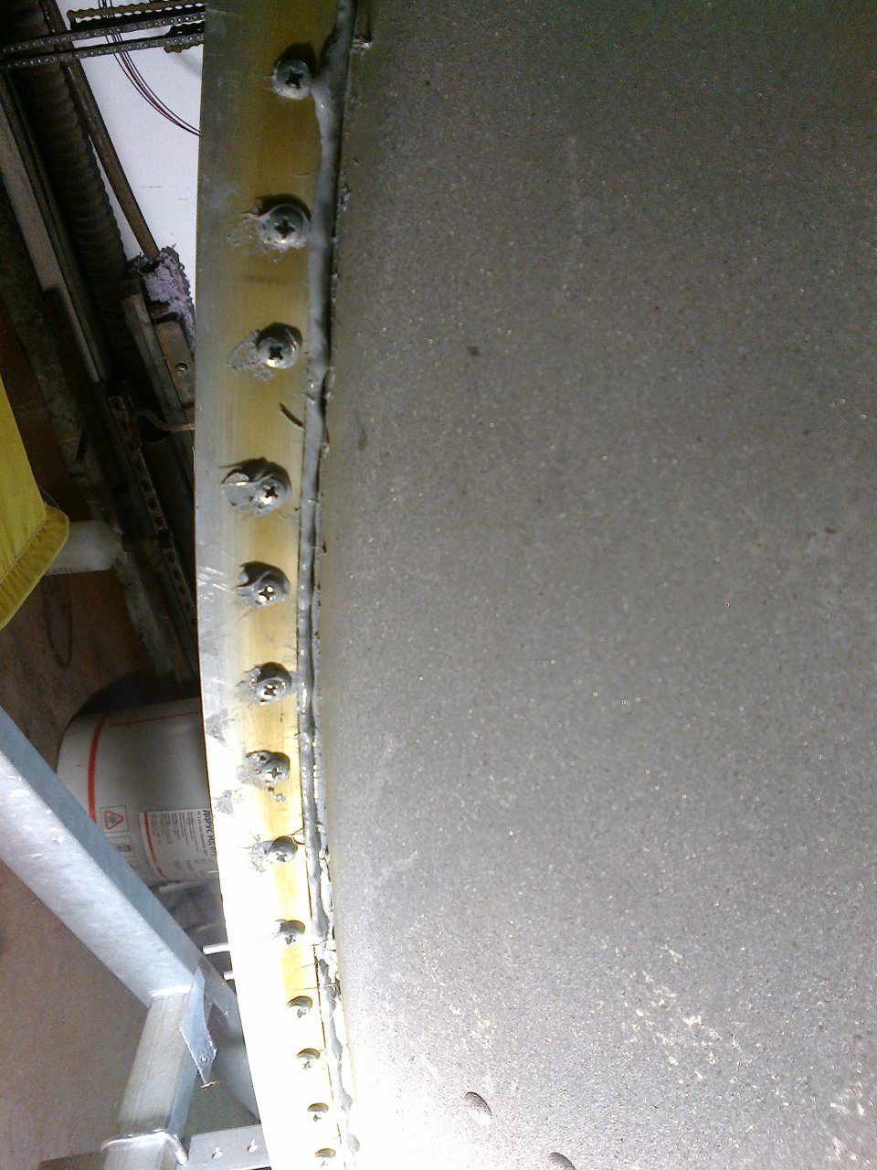

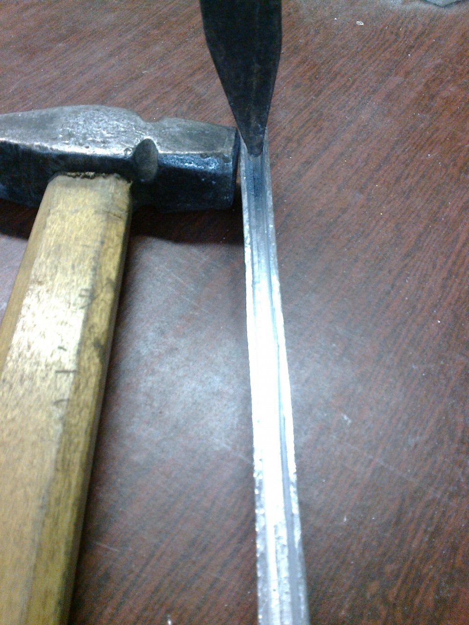

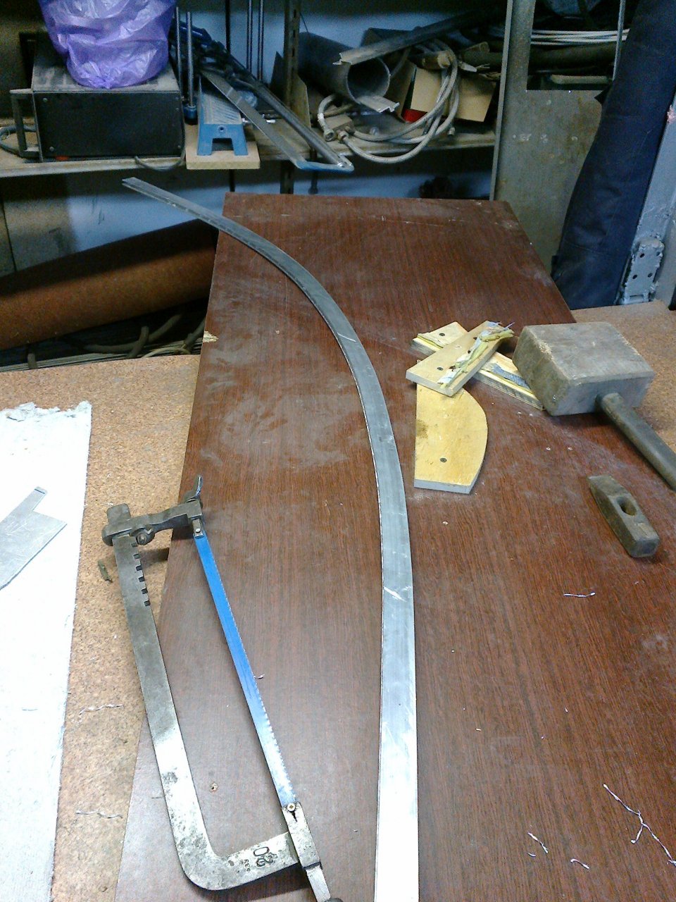

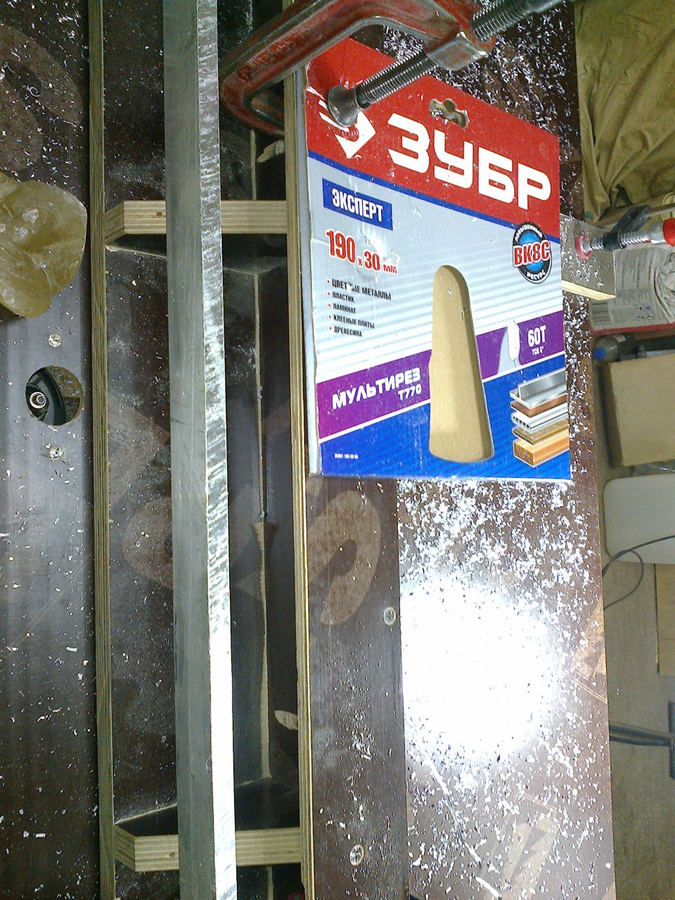

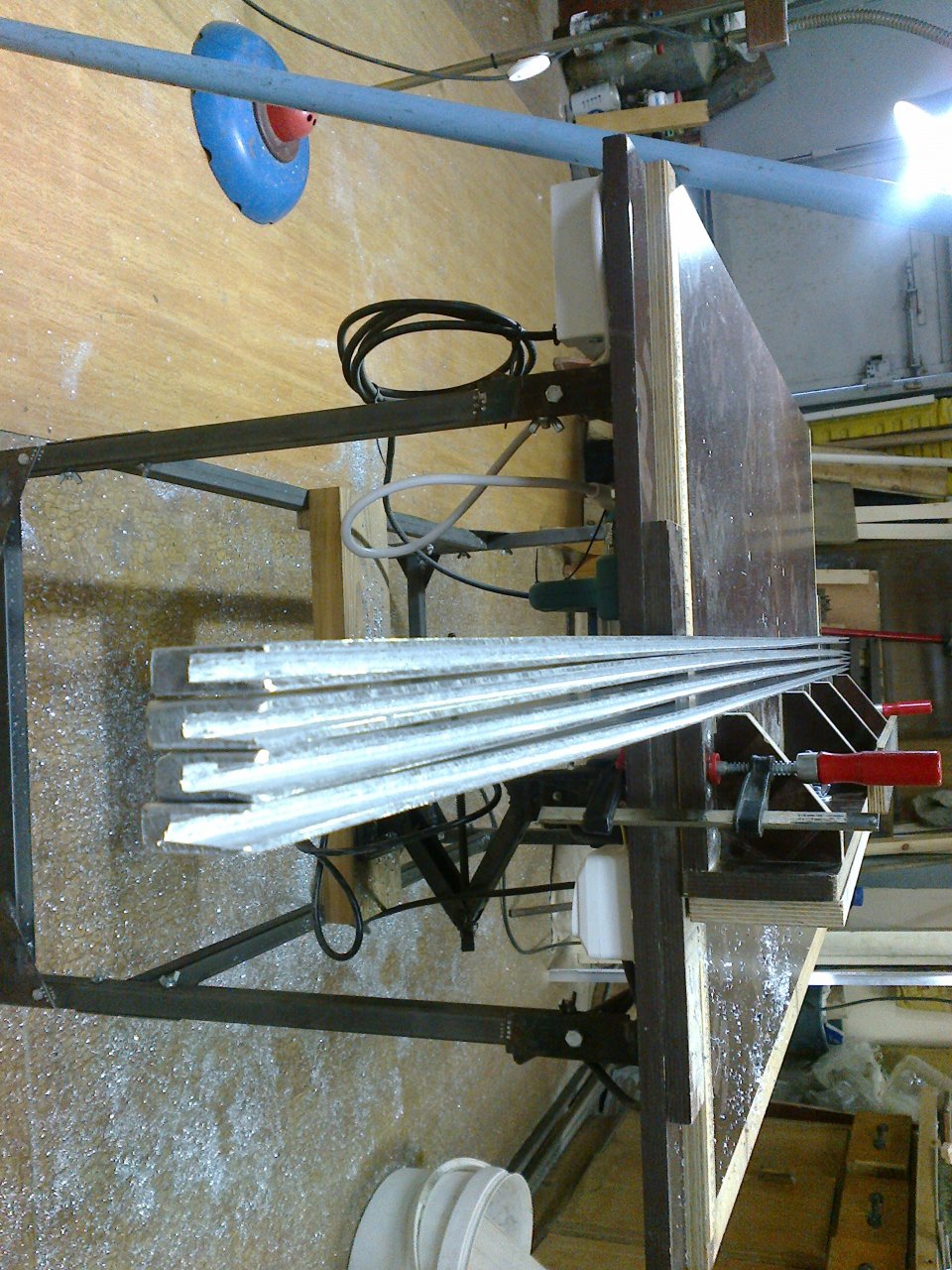

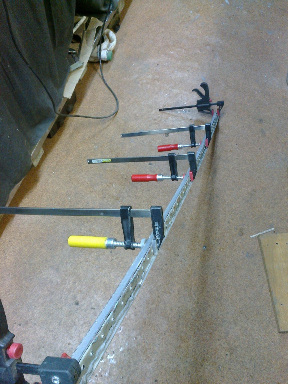

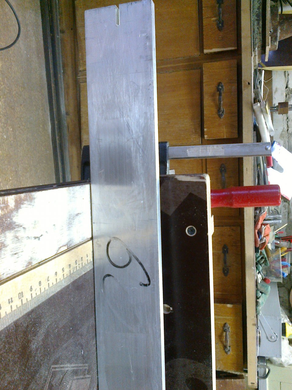

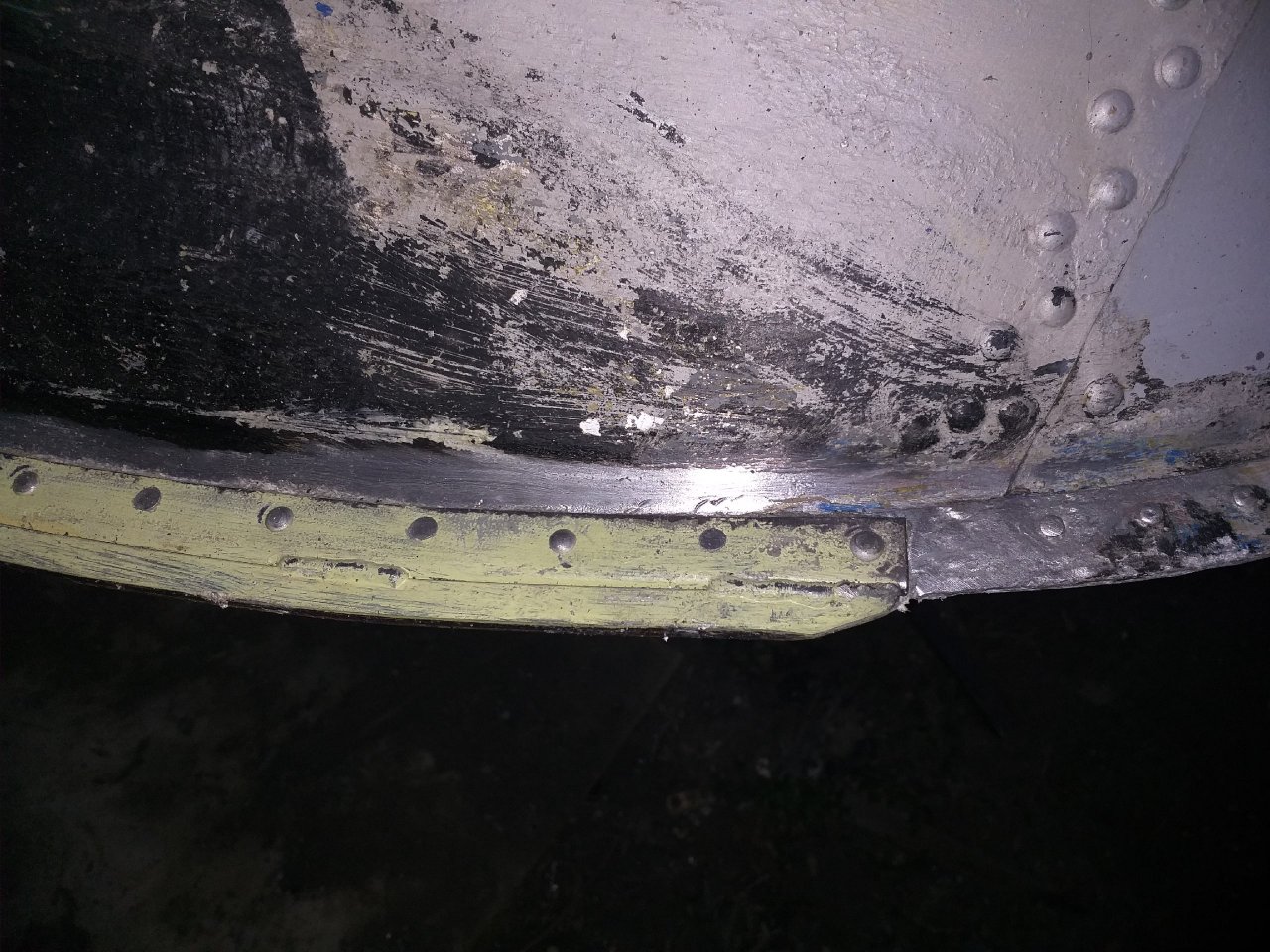

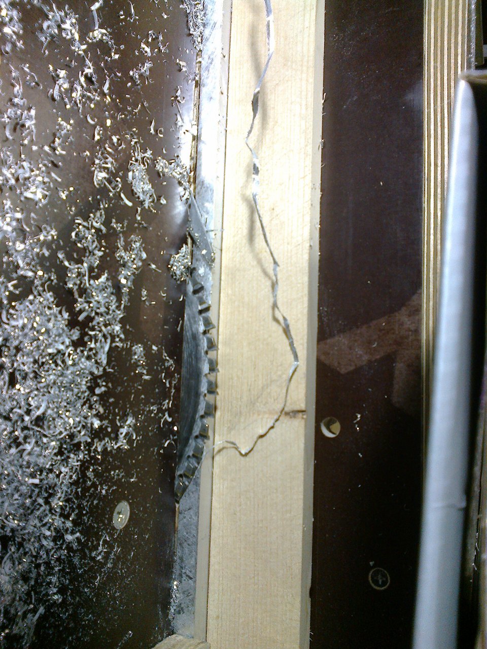

День добрый, добавлю вариант из электротехнической шины. Размер шины 60х10х4000 мм. Немного тяжеловато резать паз.

Прошу прощения за искривление шейного отдела позвоночника, фото не смог развернуть.
Вариант конечно хороший, возьму на заметку на будущее

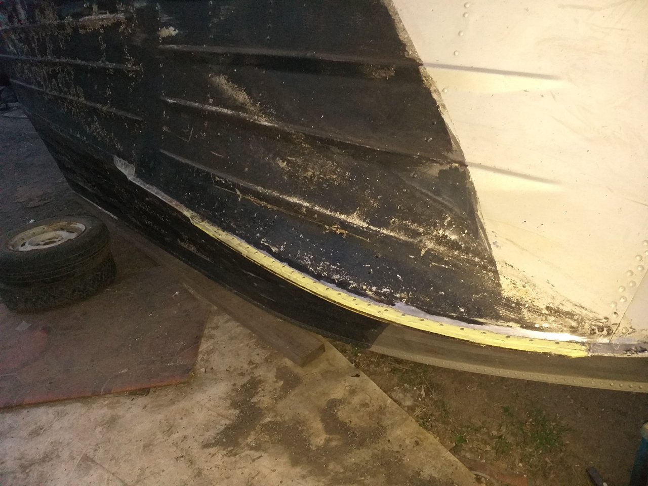

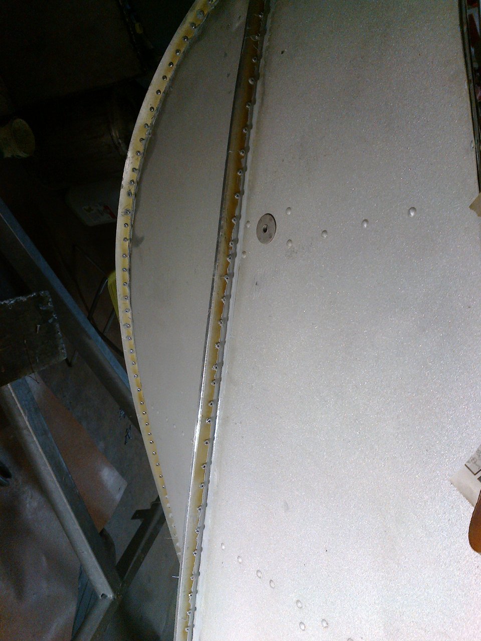

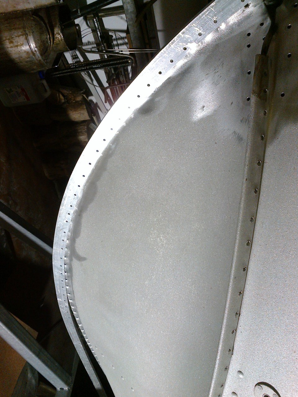

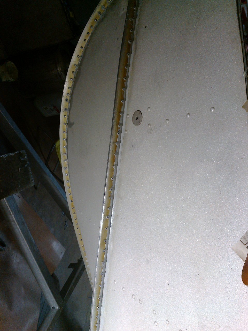

Делал под себя. Менял форштевень и обе скуловые.
Из 2 мм стали с 10 мм прутком ( L - 1250 , лист рублю поререк ) , только на место протира . При должном уходе по окраске в среднем лет на 50 должно хватить .

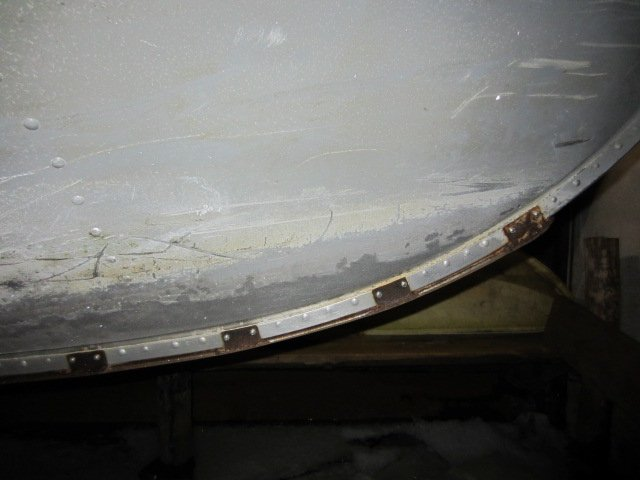

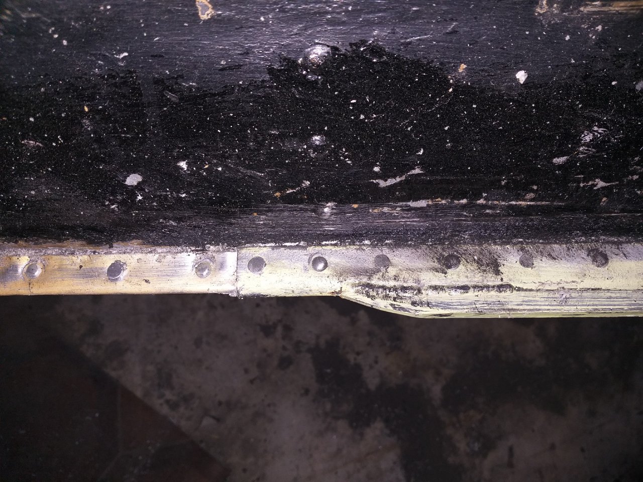

Олег, случаем не твоё фото? На мотолодке было лет семь назад.
Брал себе на заметку, на случай ремонта.
Тоже когда то на это фото внимание обращал. Тогда у меня был проблемный форштевень. Но у меня вопрос возникает почему сталь? Аллюминиевый пруток то фэншуёвей..
Нет парни фото не мое я на мотолодке с 16 года, как килгарду на еще не протертый киль так же ставил наверное с 05 или 06 года , но редко по моему всего даже меньше десятка за все время , в основном приходилось делать сплошные на протертые , а прутки на Амуры варили еще с 90стых.

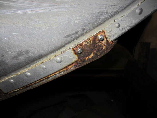

Игорь когда ставлю новый мотор на непластиковый корпус , да и прото переставляю , всем предлогаю заменить родные болты из нержавейки на обыкновенные автомобильные . Замена ржавого болта гораздо дешевле замене любой детали на лодке ,, кроме соседнего болта ,, . Вот на хваленом Проге скулы из нержи все заклепки сгнили в труху , и на корпусе ржавчина присутствует .
Леша!!!! Какая хорошая идея!!!!!! Ёлки, как я мог забыть, ведь тоже видел его!
Спасибо тебе, напомнил!
У моего П4 киль влегонца тоже потерт, как я думаю на 50% толщины накладки. Не до дыры, во всяком случае
Я хотел амг согнуть кусочками по 20 см и прикрепить прямо на винты поверх, но это же лучше!
И родные клепки можно не трогать, пластинки чтоб шириной между клепками умещались, и их в шахматном порядке то с одной стороны, то с другой, и тупо на винтики м5 (с герметиком ес-но). С таким же шагом через 4-5 клепок.
6-7мм пруток - да на века это!
Всё, благодаря тебе простейшее решение найдено!

Юра, привет!
Не стОит благодарностей, идея не моя. :oops:

Я уже писал , таксистам 14 мм прутка из АМГ хватает на сезон . А избавляемся в первую очередь не от стали , а от НЕРЖАВЕЙКИ , вольтики разные , от сюда и ресурс .
В прошлом году фоткал в Клайпеде на берегу моря рябацкие Проги2. Накладки нержа. Корпуса в идеальном состоянии. Всяк бывает на войне, кому е..нет кому не..
