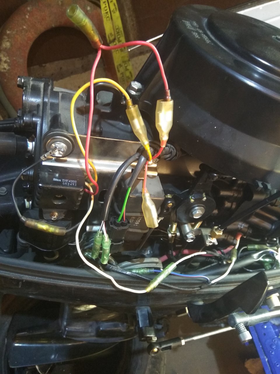

Привет. В продолжении темы нет зарядки. Добрался таки до мотора, провода с гены уходят сразу на батарейку, мне кажется так не должно быть... сначала же на выпрямитель потом на батарейку, или нет ? Поправьте если не так. Предохранитель проверил, рабочий. Как понять какие провода с выпрямителя выходят, а какие приходят ?

так выпрямитель вот на картинке слева.

Померил на выходе с выпрямителя - 12-12,5 в прыгает....
Замерил на выходе с гены, (красный и желтый) показания меньше единицы... (переменка же там ?)
И вопрос тогда, если все верно - гена из дэд ?

Подскажите как проверить именно гену ?

А если акб отключить и замерить на клемамах с мотора?!

В разрыв белого провода (разъем отсоедините) включаете амперметр. Заводите, газуете, смотрите показания. Если >0, то заряжает.
