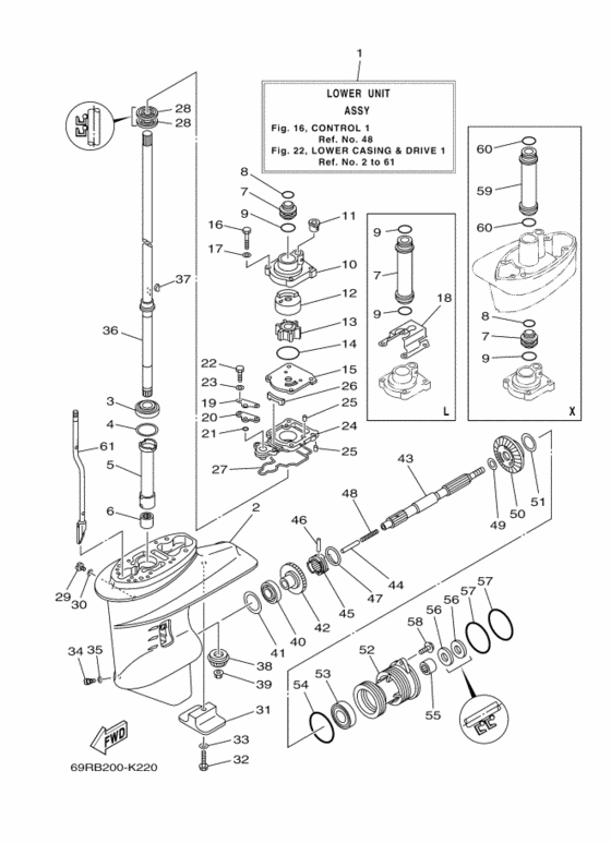

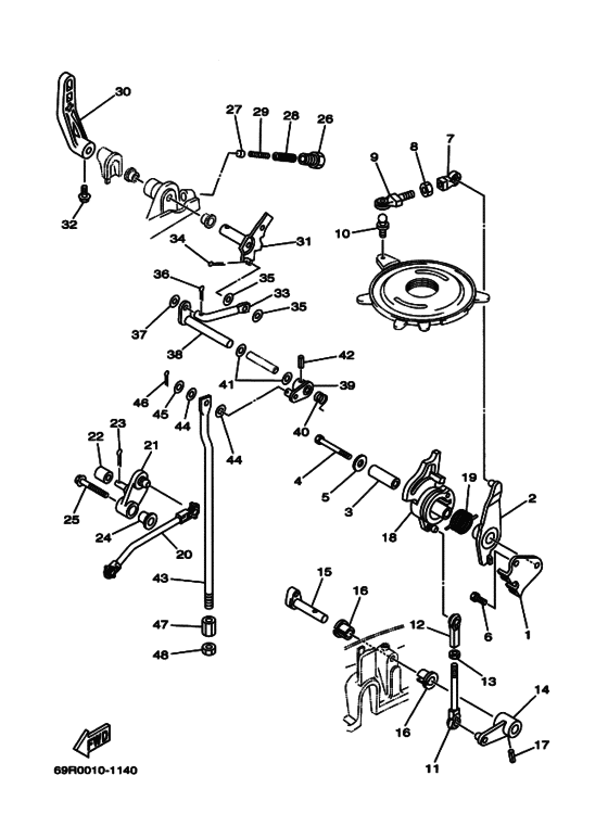

Попробуй отрегулировать, поз.47 и 48 на фотке. Или разбирай редуктор и смотри толкатель с пружиной 44 и 48, только муфту 45 потом не переверни. На ней надпись должна быть(не помню только какая), вот этой писулькой назад. (насчёт толкателя, пружины и муфты, это на 2ой фотке). вспомнил, там на муфте буква F должна стоять.

Регулируй аак сказали выше 47 позицией и все будет хорошо
