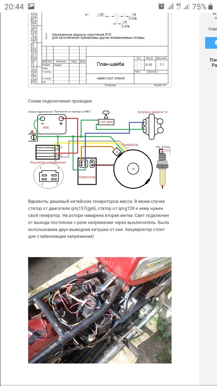

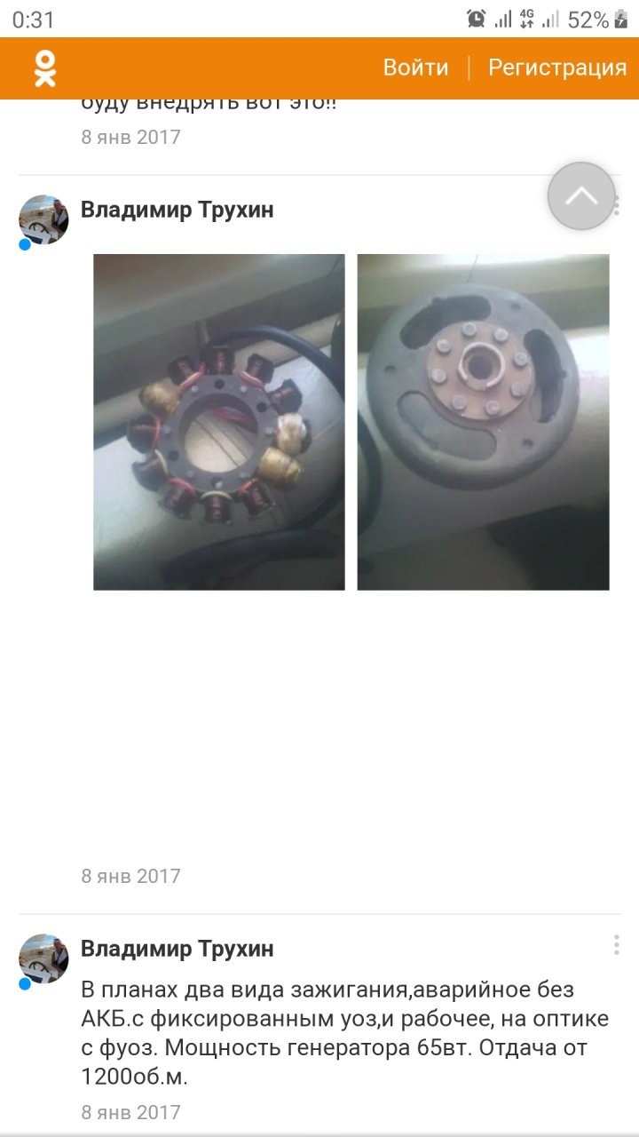

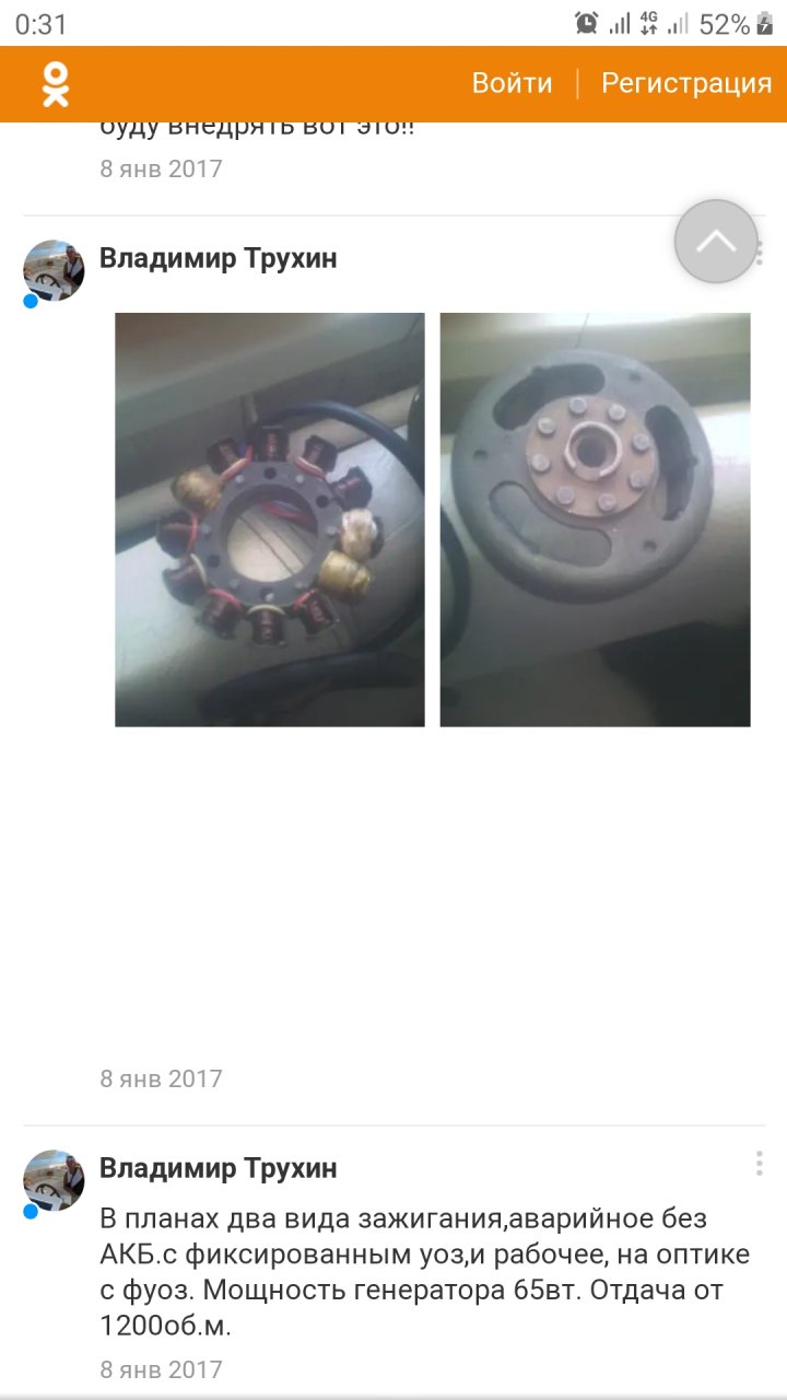

В однокласниках нашел за 17 год тему, но так и не понял сделал нет человек!
