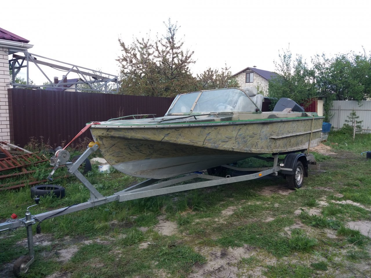

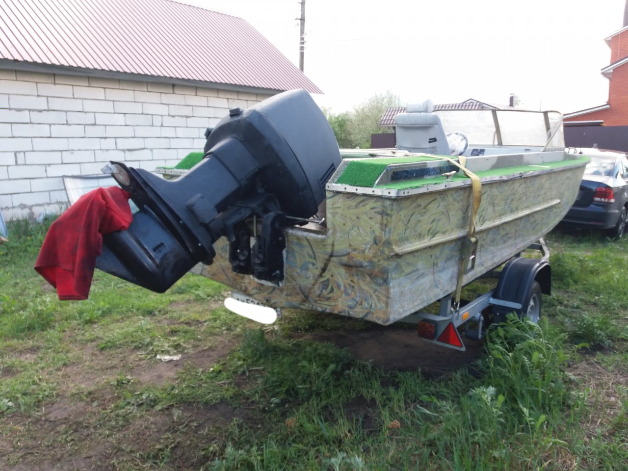

Всем привет! Собрал вот такого зверя))) в разделе моторов меня уже откерасинили) вот решил сюда выложить. Интересно Ваше мнение. В общем коротко - купил корпус уже переделаный под ПЛМ, был с ПОК. Мотор 90х годов V6 2.5L. В общем мотор не чувствует эту посудинку и очень быстро разгоняет лодку до 70км/ч. Быстрее не хочет, по ходу нужен более скоростной винт.
