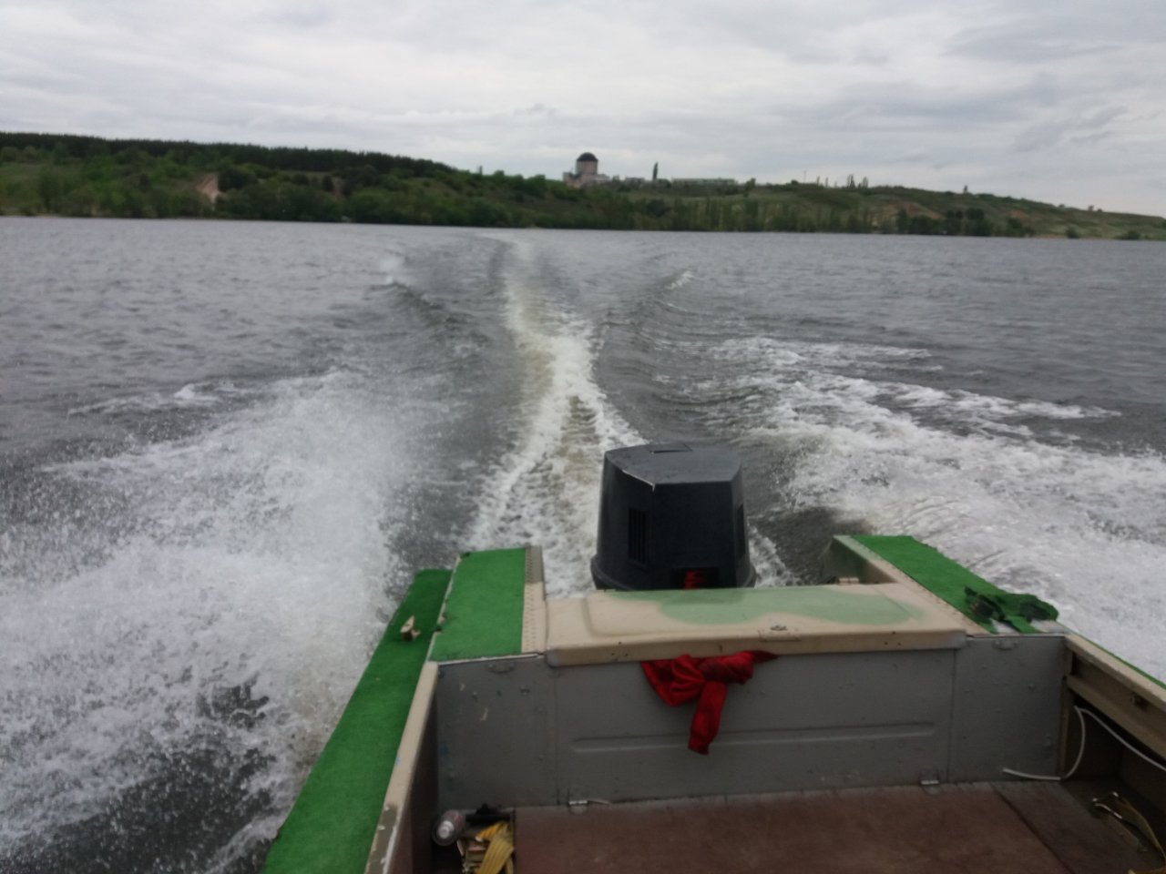

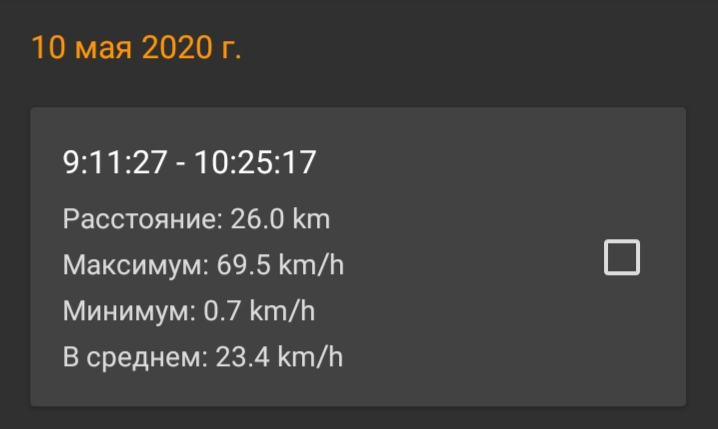

Всем привет! Решил сегодня выгулять своего Амура с Джоником. В сложившейся финансовой ситуации решил не дожидаться капитальной постройки катера и собрать всё в кучу как есть. Катер Амур 3 серии 5.5 метров 89 года постройки. ПЛМ Johnson v6 150hp 2.5l.
Короче. Ощущения просто супер))) движок разгоняет эту посудинку до 70км/ч просто не напрягаясь. По ходу нужен более скоросной винт...
Ну и самое интересное это расход - катался по маленькой акватории в течении часа. По gps пошел 20 км и 1 час времени. Моторчик потребил примерно 20 литров топлива. Как считаете это много или мало?

Что-то скорость не соответствует расходу.Или наоборот-расход не соответствует пройденному пути.По идее 150 сил 2-такта должны потребить в районе 70 литров в час,и пройденный маршрут должен быть 70 км,если в три раза меньше-20 км,тогда 20 литров-норма.Тогда выходит-ты больше стоял,чем ходил!

Этот расход должен быть на 80-ке-4 такт.,но не на 150!

Ну вот данные с приложухи было 30 литров, осталось литров 5 и времени больше часа... ну вот чтоб стоять ток 1 раз 10 л бензина в бак залил.

Если судить по среднему расходу-то нормально для этого мотора.
