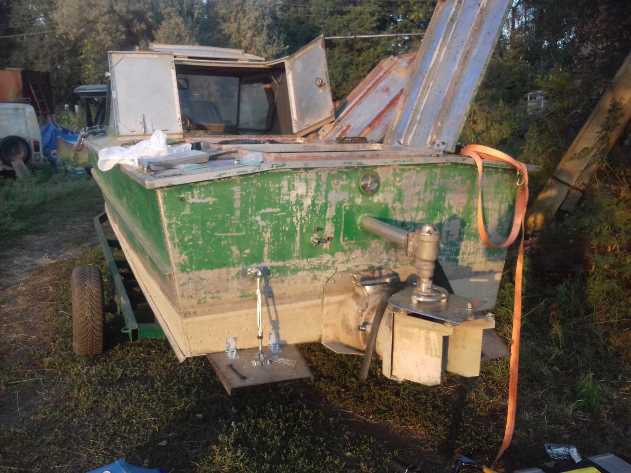

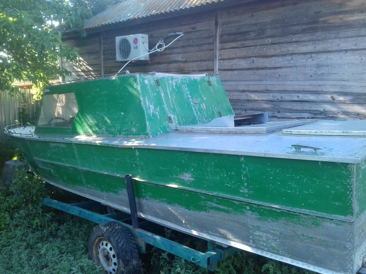

Ответили уже хорошо. Длина лодки 6.5 м турбина 220 однаструйка двигатель стоял змз402 потом его сняли поставили крайслер.мотор хороший но есть одна беда любит есть масло под нагрузкой. Потом ставили змз 405 сним пошёл не так как хотелось

Трим нанего сделать не долго просто руки не доходят. Потраве он идёт прекрасно да боится камыш расход 16л при оборотах 3200 3400 скорость 58 60 на полном 5200 расход 24л скорость 76км груза не боится.

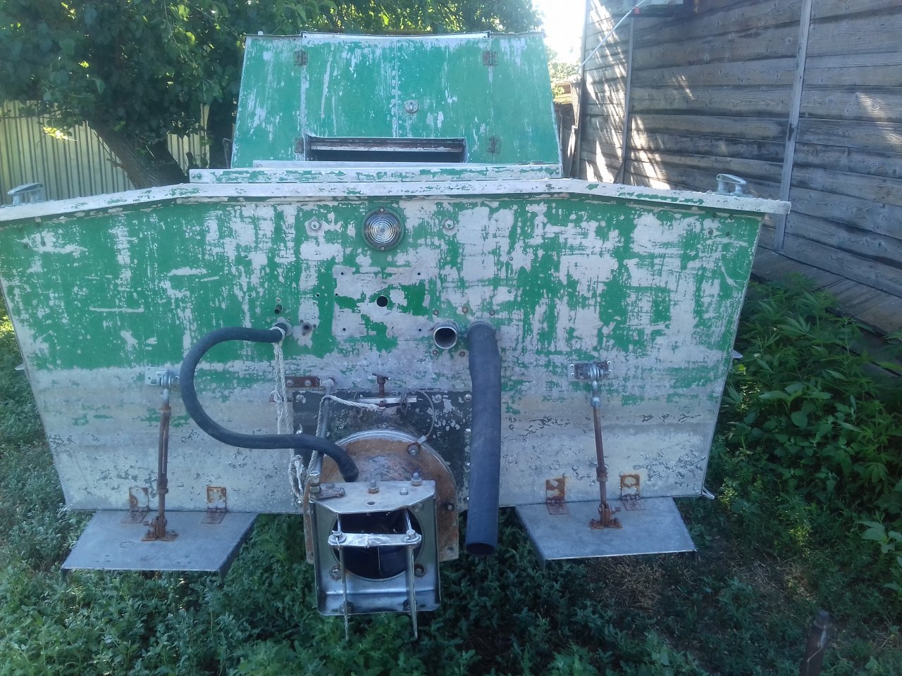

я спросил мнение по корпусу просто не давно спорил с человеком который говорил что моторный отсек надо было делать открытым и над двс делать просто ящик закрываемый чтоб можно было ходить вокруг двс и рыбачить было удобно я ему доказывал что с верху моторного отсека можно также ходить и даже танцы устраивать с моторного отсека пускать невод как с самамета и тянуть его как то так
16 784
1 455
Ты лучше про транцевые плиты расскажи. Есть от них эффект на водомете?
Sdvig
06.04.2020
Астрахань
Бударка, водомет прогресс, казанка м.
Ямаха 15, болотоход 24
да есть убирает крен ложит нос и при этом скорость увеличивается потому что кармой не гребет но надо их делать от турбины до борта и подлинее чтоб и они не гребли воду я их потом увеличил плохо что тут нет возможности видео добавить
16 784
1 455
То есть мотор настолько тяжел для прога, что топит ему корму даже на ходу? Сколько весит мотор + водомет? Хотя бы примерно можешь прикинуть? Мне для понимания нужно.
Sdvig
06.04.2020
Астрахань
у него осадка по корме 15 сантиметров но есть одно но нет регулировки потока струи и поэтому он нос задирает проще поставить плиты чем переделывать спрямляющий аппарат или регулировать угол самой турбины по отношению днища
