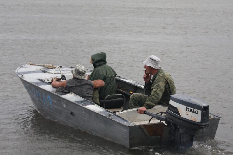

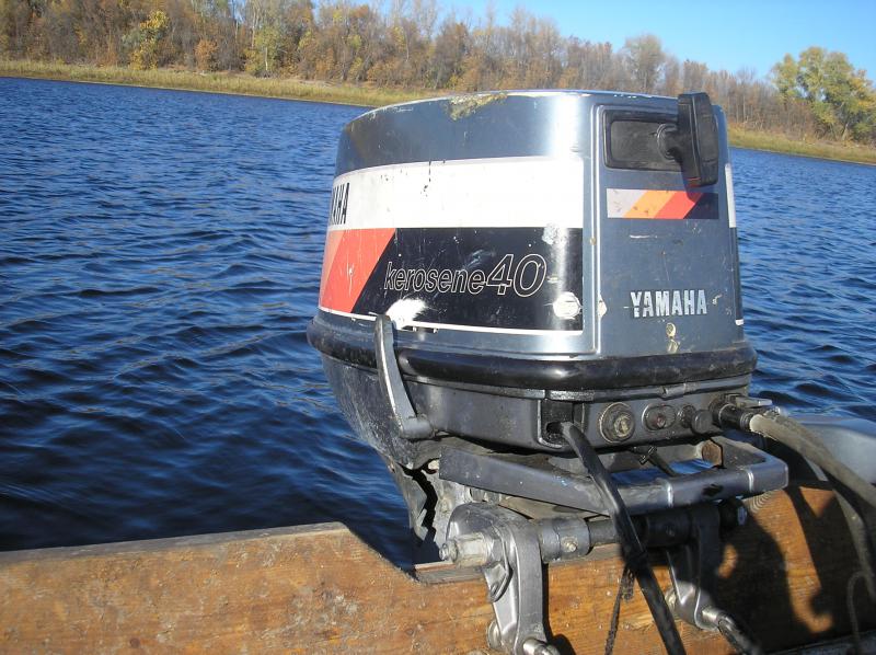

Вот мой Прогресс-4 с поднятым транцем под 40 Ямахой, сороковка на прогрессе это ГУТ, а вот полтинник это класс.

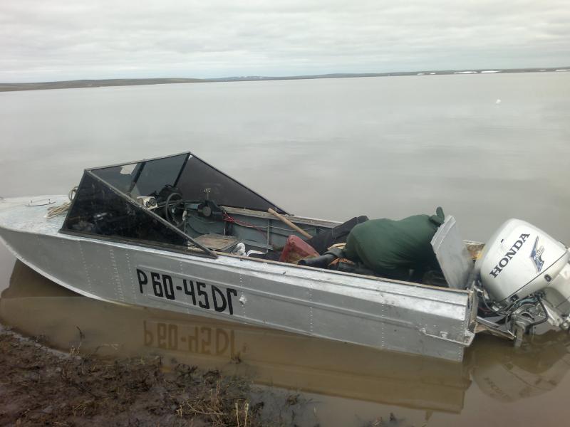

У нас фермерское промысловое хозяйство . Точка находится 580 км от места проживания ,это хорошее подспорье для тестов движков.Были и джёнсоны и эвенрайды,и ямахи а про вихри и говорить не стоит-это поездка в одну сторону.Все движки походили и по Енесею и по Енесейскому заливу и по Карскому морю.За наше северное короткое лето моторы наматывают более 8000 км и самые практичные и экономичные движки из всех Хонда.Но и тут есть не большой кусочек дёгтя.Инжекторные движки Хонда любят хороший и очень чистый бензин,на них стоят форсунки низкого давления и малейшая грязь и ржавчина в топливе негативно влияют на работу движка.В этом плане более живучие оказались карбюраторные Хонда и расход не сильно расходится на 580 км всего 5 л.

Я смотрю у Вашей Козочки на транце ничего нет под Хондой, то же не заморачивались 381 или 416мм?
Возможно конечно что я чегой то и путаю, но помоему у Андрея(Forward) на фото его Казаночки вроде транец то самодельный :pardon: ...
