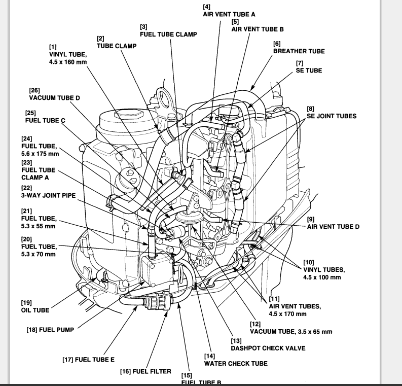

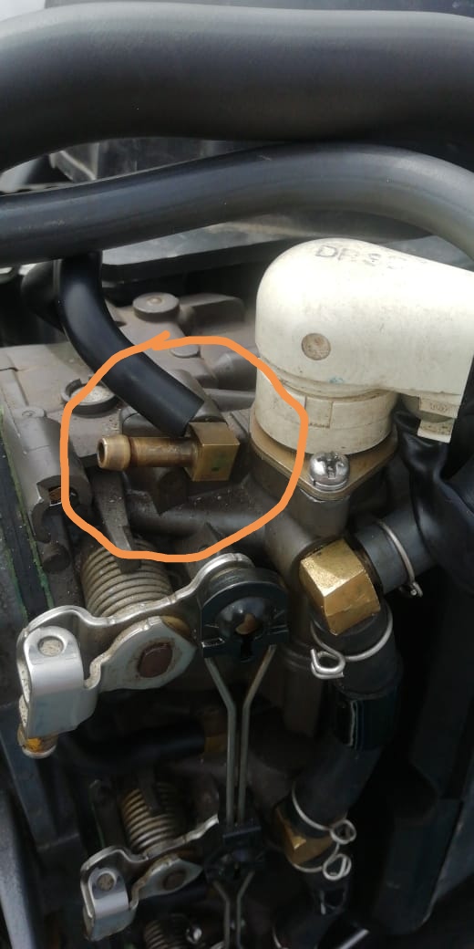

Причину нашел, при одевании на верхний карбюратор шланга идущего я так понимаю на обратку, топливо со всех игл начинает течь, когда снимаешь его все нормально работает. За что отвечает этот шланг не понятно. Смотрел на других моторах у некоторых он снят.
Можно фото?
я так понимаю вентиляционная трубка...
