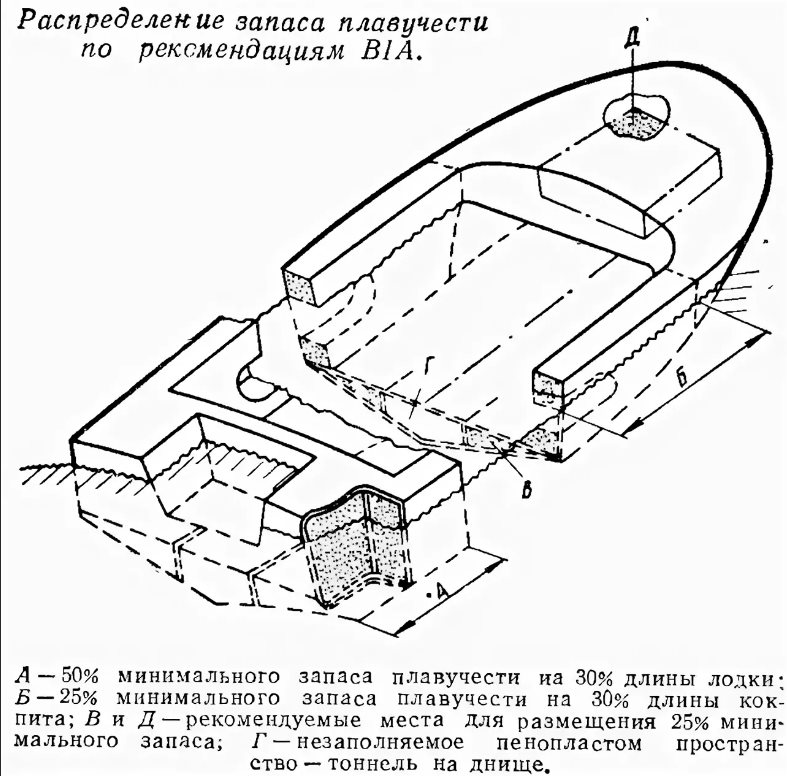

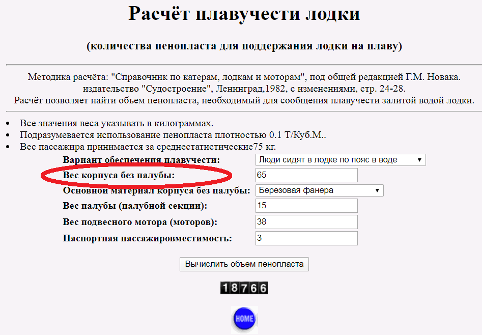

Расчёт блоков непотопляемости, смотреть и считать - тЫк
Как и куда распихать по лодке, то что там насчиталось:
177172

Подскажите пожалуйста вес корпуса Оки4 без палубы. В него включать вес оборудования т.е. вес лобового стекла, сидений, рулевого редуктора и т.д.?

:shock:Сомневаюсь \.что найдётся чудак который её(лодку) так взвешивал!А стесняюсь спросить.Для чего тебе это нужно?Или ты думаеш таким образом проскочить как не регистрат!?:?
Правильно 59RUS написал - для расчета объема блоков плавучести.
Пустой корпус есть у меня. Не знаю как взвесить.

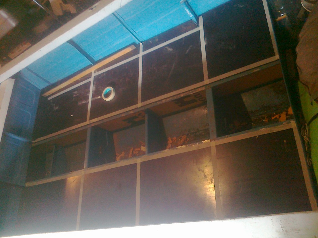

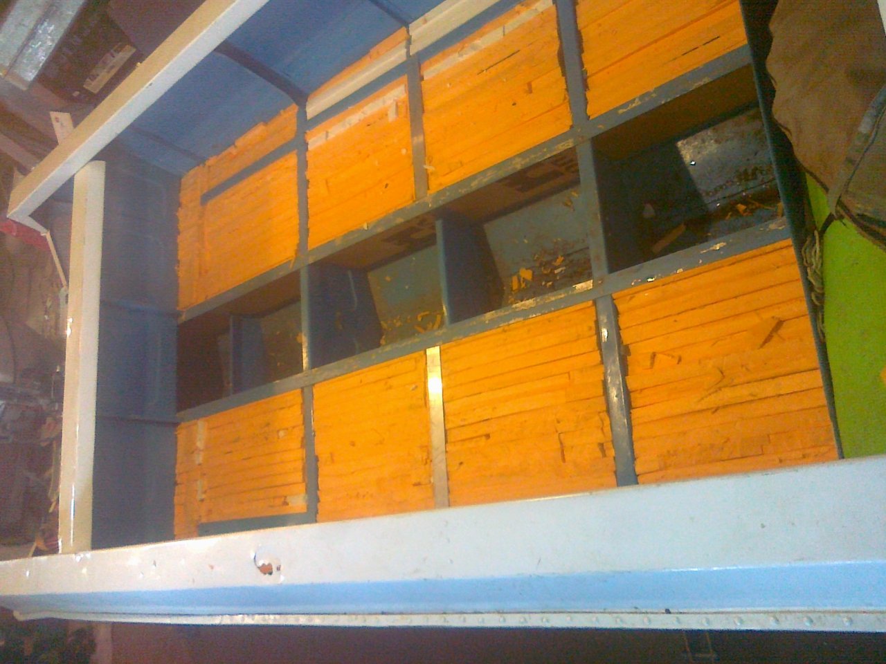

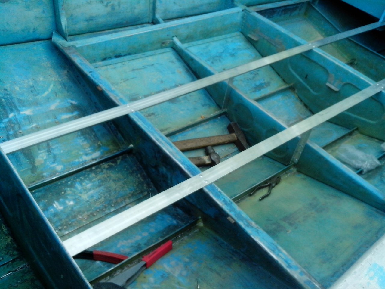

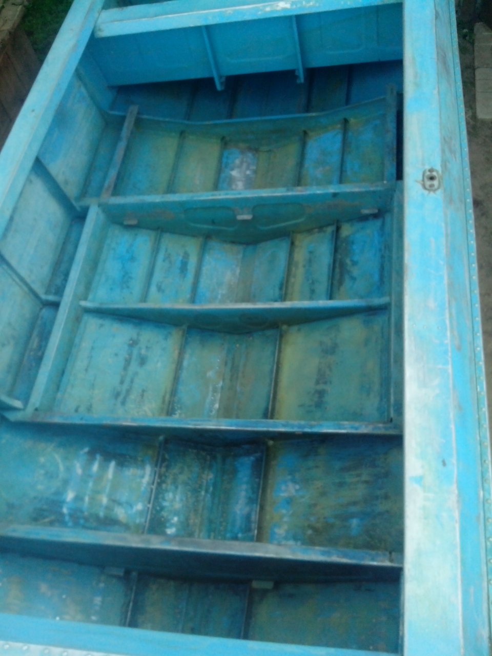

А зачем взвешивать пустой??? Делай по максимуму. У меня где то больше 300 литров получилось. Если интересно скину несколько фото. Где то выкладывал вроде на форуме. Вроде остались на компе. Ну или на словах. Мотор тоже четырехтактный. Двадцатка хонда. Два бака в корме. Хожу на румпеле.
300 литров поместилось как я выше описал?
Фото интересно. Скиньте, если не затруднит.
У Вас мотор с короткой ногой? Транец не притапливает? Хотя, 20-ка полегче 30-ки, хватит ли блоков в корме для 30-ки?
Для чего спрашиваю: сейчас думаю как делать места для пассажиров в корме: диван складной или съемные кресла. Нужно понять на сколько забивать пеноплэксом борта в корме, чтобы и блоков хватило, а так же удобно и красиво с полочками задние места сделать. Но, главное, чтобы рецесс не затапливало, если в корме два хомяка по 95кг стоять будут (+мотор, аккум, бенз и т.д.)

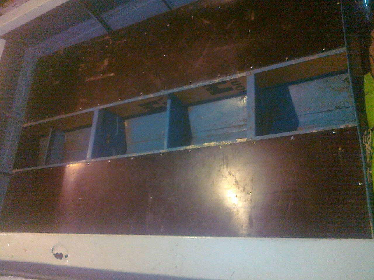

Мотор с короткой ногой. Но транец поднят где то на 9 сантиметров. Методом проб. Ну и два бака стандартных па 24 литра стоит. Корма забита пеноплексом полностью, за исключением середины. Пайолы подняты по всей лодке сантиметров на 10. Из фото понятно думаю. Скотч наклеивал в качестве разметки под заклепки.

Смотрю, под заднюю перегородку не стали пеноплэкс забивать?

Под перегородку пока руки не дошли)) есди имеется ввиду вертикальная между рецессом. Да и не дойдут наверное. Шумка думается лишняя.
