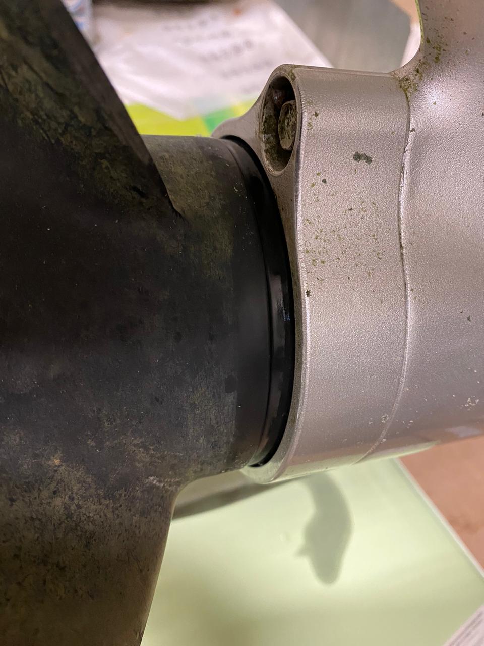

Добрый день!
Я тут новичок если тема была прошу меня простить.
Подскажите пожалуйста после замены масла в редукторе появились подтеки на винте в чем может быть проблема?
176344
Заранее благодарен за ответ.

Я думаю что сальник менять нужно, ну и до кучи сразу подшипник я бы поменял

Уверин что масло??с редуктора. От того что масло поменял течь просто так неможет, до этого же не текло

Нет, может когда я помпой качал много накачал туда масло и излишки выловило ? Есть подтеки как на фото масло не уходит.
А пробку верхнюю открутил?там где уровень

Чуть ниже верхней пробки. Как всегда.

А когда сливал не обратил внимание на цвет масла ??
Если течёт с вала то следует делать полную ревизию.
Т.е. Опресовать воздухом маслянную ванну БЕЗ масла.
Создать давление воздуха 1 атмосферу не больше. Ждать смотреть падает давление или нет.
Желательно иметь или сделать самому простейший компрессиометр для проверки редукторов.
Почему желательно ? Потому что с таким мотором много не набегаешся. Лучше самому учиться обслуживать его.

Когда сливал масло было как новое, эмульсии не было. Ок, спасибо за совет.

Сальники меняй на валу гребного винта и катайся дальше. Есть возможность проведи ТО как написано выше. Нету катайся так, ничего критичного не случиться. Через пару недель только проверь на отсутствие эмульсии как начнешь кататься.

Да ничего пока менять не надо,с завода сальники стоят губками наружу,после замены масла возможно налили выше уровня ,либо масло было холодное а мотор в теплом помещении ,физика- расширение при нагревании,вот и выдавило* излишки*.Присмотреться ,если больше не будет сопливить то пока расслабиться)))

Спасибо, пока делать не чего не буду.

Мог ты сливая масло с мотора (которое 10w30) пролить немного на кавитационную плиту? На винт?
Если масло слил чистое, то забей.
Масло в редук ор заливал в нижнее отверстие, открутив верхнее, коим является показатель уровня масла?
Никакие подшипники нефиг менять, если все крутиться и вертится как надо.
