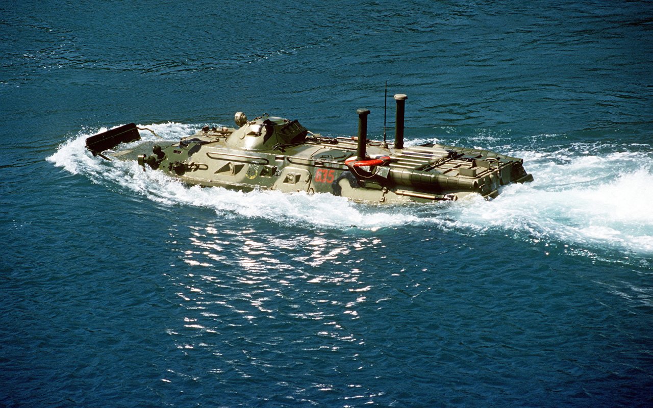

И зачем вам Нептун 23? Вот правильное решение:

Водомет не пойдет, болотоход дорого и у него свои ньюансы к нашим условиям.
Ну, не хотите БТР, можно такой вариант посоветовать, сделать своими руками и не дорого.
Посмотрел ценники на болотоходы - 50 000 руб за 15-ти сильный, не так уж и дорого.
БТР очень хочу, но дорого)))).
15 сил очень мало, в некоторых условиях на глиссер не выдет. А 30 сил уже 100 к стоит.

Вопросы вполне конкретные, даже разделил по разделам)).
Про бтр могу сам рассказать)).
