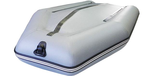

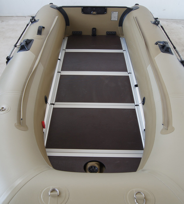

На первой картинке лодка ТС, на второй, какая то другая, пайол вставлен. Надувной киль упирается в пайол из "трюма", тем самым создается некоторая жесткость. Существует сильная (вражда) конкуренция между пайольными лодками и пвхашками с надувным дном НДНД.

С таким полом должна летать! Похоже, что дохлые лошади. И да, КЛМ нужно крутить ГТЖ, чтобы двигатель работал. Очень важное, как и любого карбюратора, выставить или подобрать нужный уровень в поплавковой камере.
