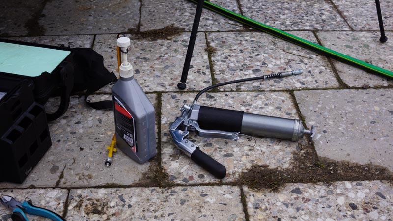

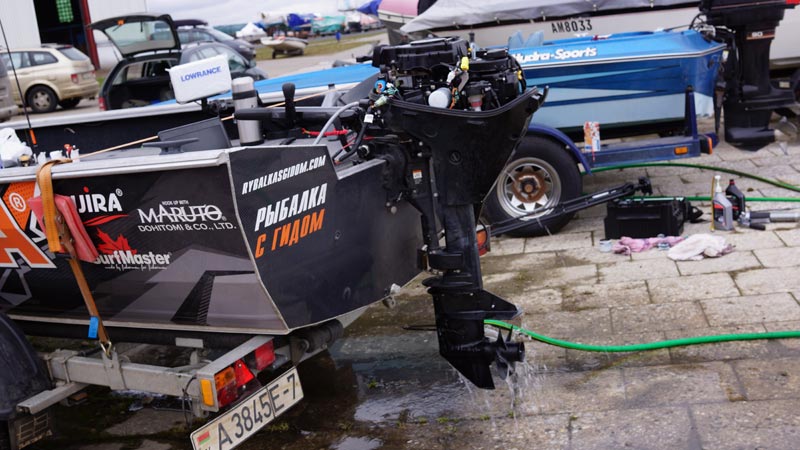

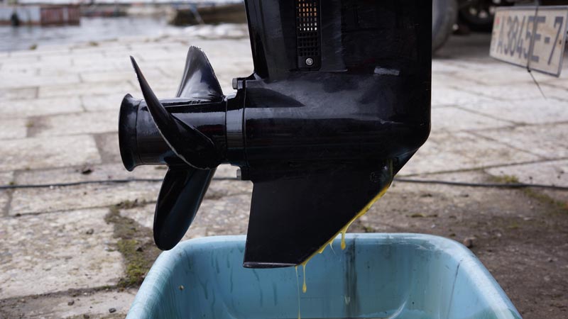

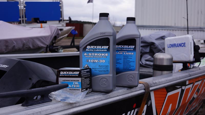

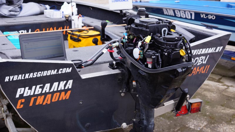

ачался весенний лодочный запрет, а это значит, что наступил период не только рыбачить с берега, но и привести в порядок ваш лодочный комплект. И, пожалуй, самое главное - это сделать ТО вашего мотора.
175726175727175728175729175730175731
Многие рыболовы уделяют мало внимания своим рабочим лошадкам, а потом лишь разводят руками, когда их "коник" ни с того ни с сего вдруг начинает "кашлять", "чихать", плохо заводиться или перестает заводиться вовсе. И виной тому может быть не только халатное отношение к мотору, но и множество других внешних факторов. Ну хотя бы взять к примеру качество топлива, которое на многих заправках оставляет желать лучшего. Также и с качеством запчастей и расходников для вашего двигателя. А ведь пройти техосмотр - это не просто поменять масло и масляный фильтр, как думают некоторые. Полное ТО включает в себя куда больше необходимых процедур, которые должны своевременно производиться, если вы хотите, чтобы ваш ПЛМ вас не подводил. Прежде всего - это преждевременная компьютерная диагностика перед началом ТО, которая покажет наличие и отсутствие всяких возможных ошибок и "болячек" двигателя, на которые стоит обратить внимание, и о которых вы можете просто не догадываться, не подключившись к компьютеру. Во вторых, перед тем, как самостоятельно производить замену масел, нужно хотя бы раз посмотреть, как это правильно делать, иначе можно попросту "накосячить" и начать лить масло "не в ту дырку". В третьих, замена масляного фильтра в некоторых случаях может быть невозможна из-за отсутствия специального ключа. Ну и конечно не стоит забывать про остальные нюансы: это своевременный контроль состояния свечей зажигания, постоянная проверка винта, чтобы туда случайно не намотались остатки старой сетки или плетёнки. Ну и конечно пользоваться качественными маслами, которые предназначены для вашего лодочного мотора. Также стоит помнить о сроках проведения ТО. Как правило техосмотр проходиться раз в год или каждые 100 моточасов. Но в некоторых случаях, как, например, было с нами, мы накатали 112 моточасов за 5 месяцев, и это в межсезонье, считай в зимний период. Поэтому, если вы очень много времени проводите на воде и постоянно эксплуатируете ваш ПЛМ, то нужно контролировать количество пройденных моточасов, так как при интенсивной эксплуатации ТО придется проходить два а то и три раза в год. Поэтому, друзья, один вам совет: относитесь ответственно к прохождению техосмотра вашего лодочного мотора. Своевременно обслуживайте его, не экономьте на расходниках и заправляйтесь только качественным топливом. И тогда ваша "лошадка" вас никогда не подведёт и не испортит рыбалку в самый неподходящий момент. Всем НХНЧ и семь футов под килем.

Нагу забыли наклонить чтоб масло остатки слились с редуктора,в фильтр масло трошки залитб забвли, яючтоб этемент пропитался

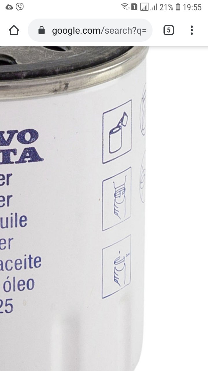

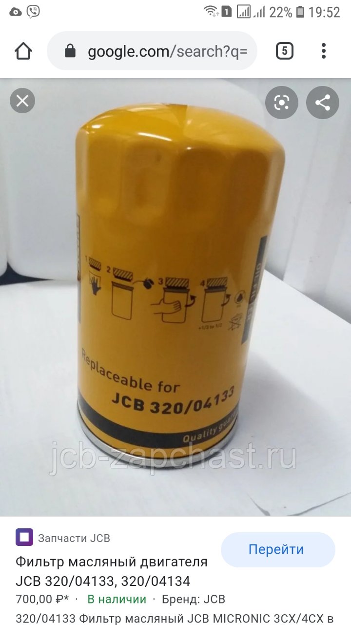

Ни один производитель не рекомендует заливать в фильтр масло....чтоб избежать попадания неочищенного масла в маслянную систему.
Только смазать резинку!

Спорить не берусь,хотя это было рекомендовано в технической литературе по обслуживанию двигателей.И заливаешь ты не грязное,а НОВОЕ масло из канистры и к тому-же-в фильтр,который на выходе получает очищенное масло.И про масленное голодание-не надо забывать!

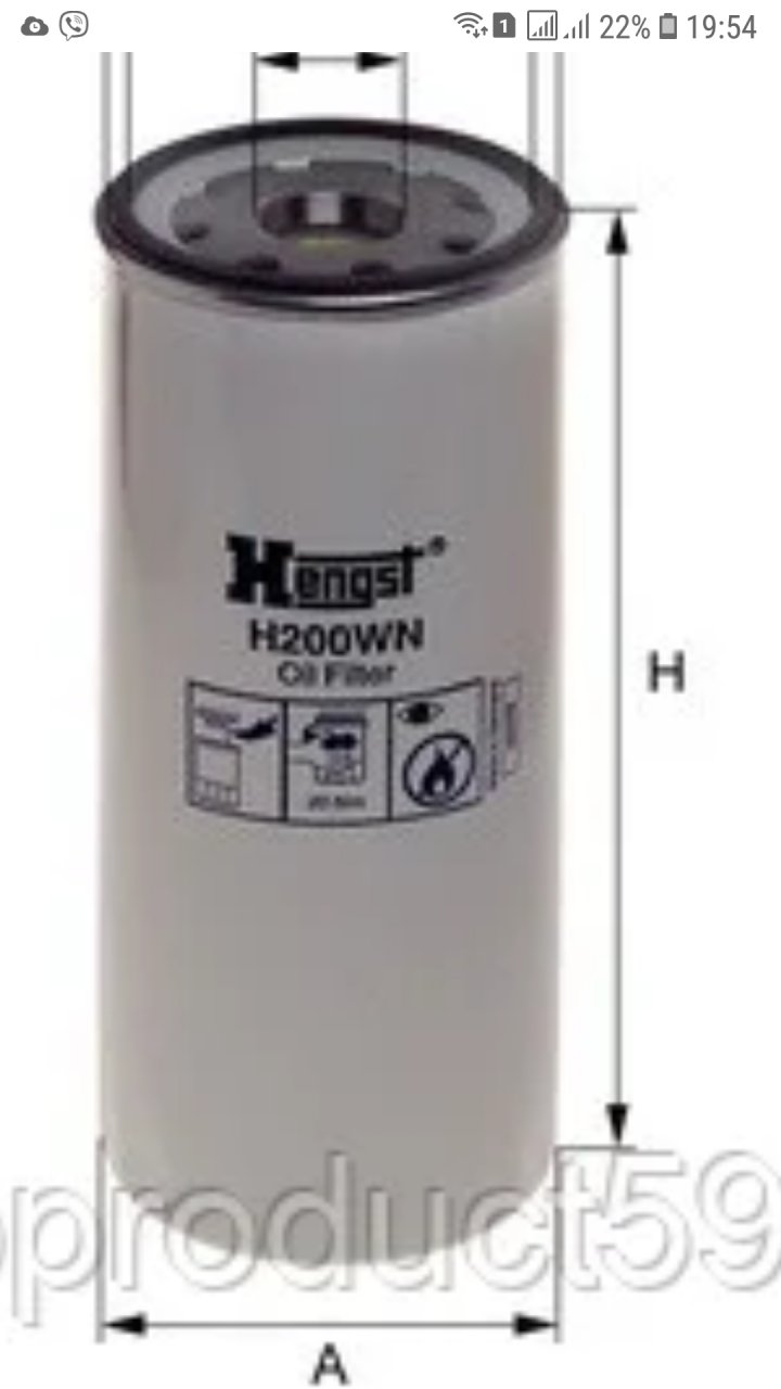

Льеш масло во внутрь фильтра, а это полость очищенного масла и велика вероятность поподания ткда вместе с маслом и всякого рода пыли, грязи и т.д, я уже не говорю про то что вертикально вниз стояшие фильтры вообще залить невозможно....

Масло в фильтр залить перед заменой, это как зубы почистить.
