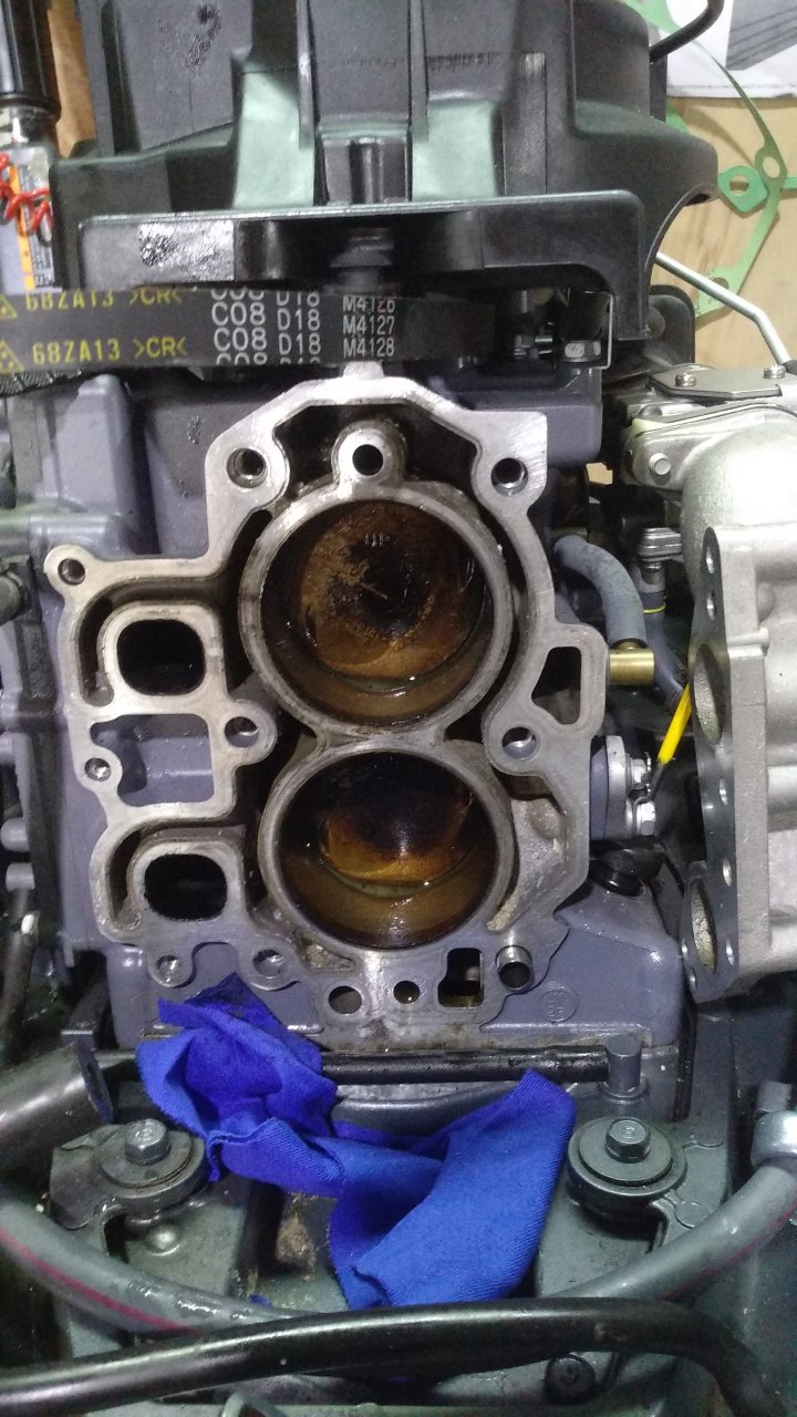

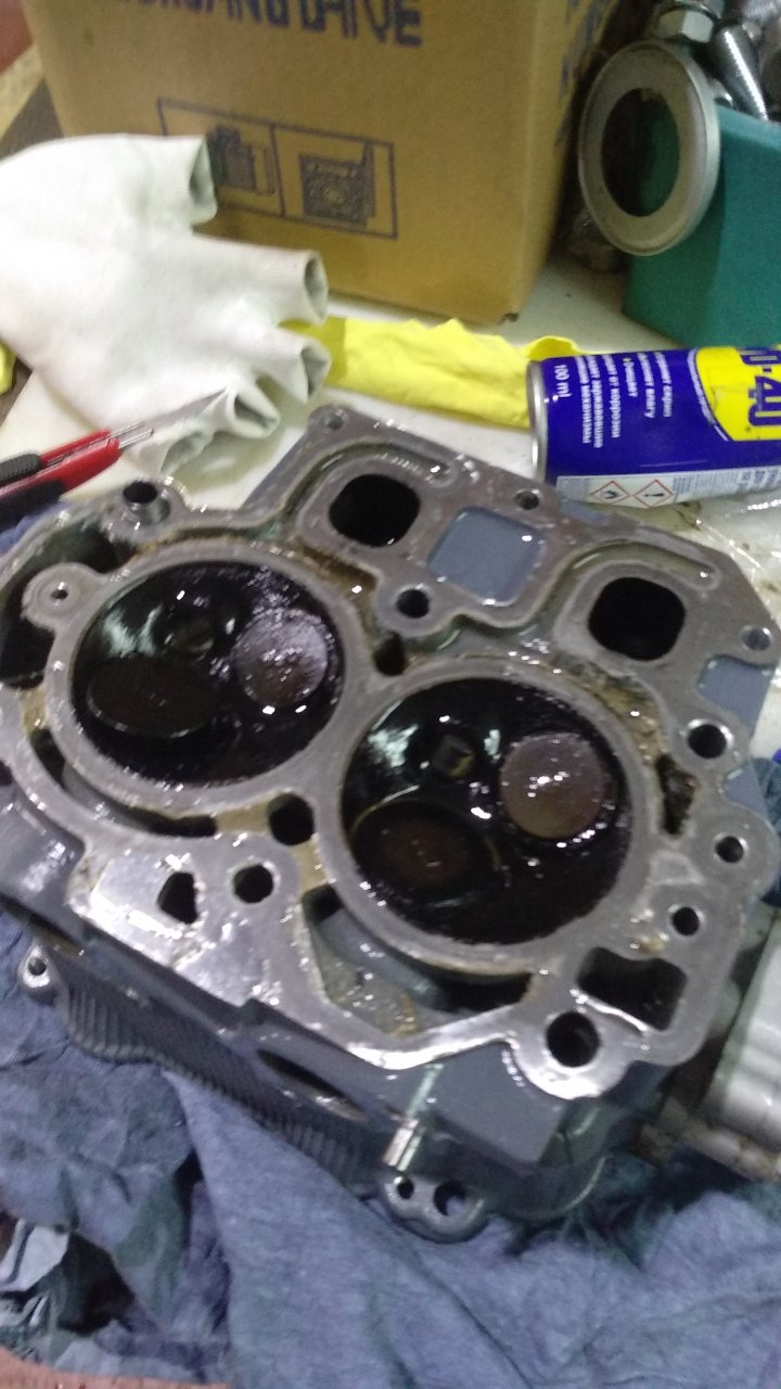

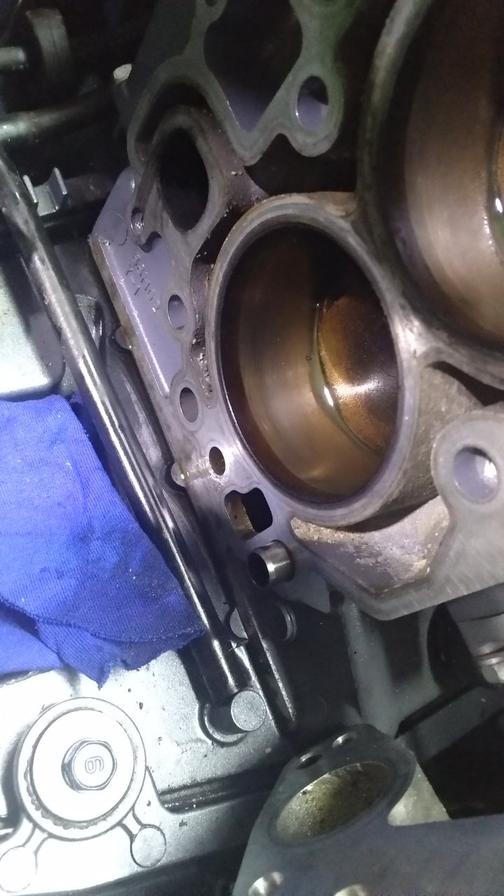

Ребят кто сталкивался или знает просьба подсказать где копать
Есть мотор ямаха f15amhs 4 тактный.2005 г
мотор работал очень мало .
прошлой осенью заменил масло поработал в бочке с водой 30 минут и я поставил его на зимовку в теплый склад .Сегодня опустил в бочку отвернул свечи замерить давление начал дергать стартер с обоих целиндров начали бить фантаны воды ? скинул голову

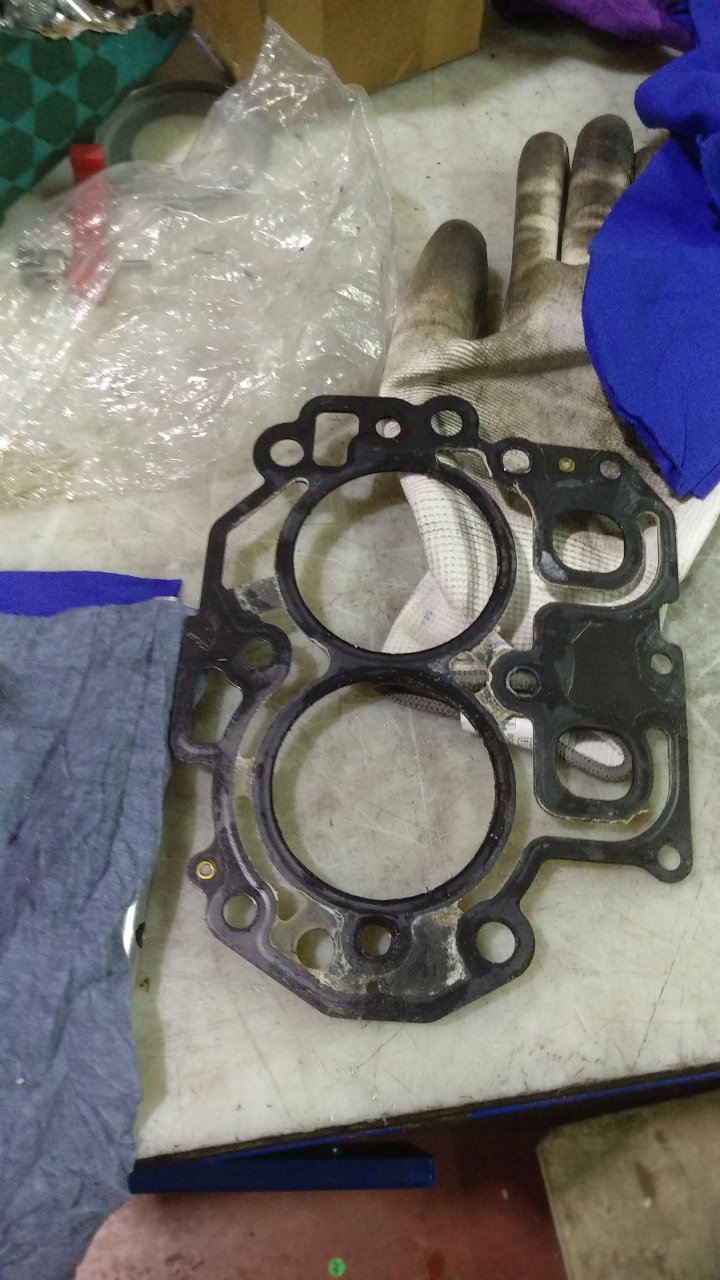

прокладка целая в картере масло чистое эмульсии нет. Геометрия головы вроде не нарушена . При снятии головы прокладка сама отвалилась фото прилагается
просьба не пинать за ошибки .

При услови что с плоскостями и проклабкой все ок, мог просто приглушении чихнуть в обратку и стснуть воду через выхлоп.

завтра одену голову на место попробую еще раз может вы и правы спасибо

Перед установкой нужно шлифануть ГБЦ и проверить плоскость блока. При использовании старой прокладки купить спрей-герметик на медной основе и покрыть им прокладку с двух сторон.

ГБЦ можно и проверить линейкой до шлифовки.Может и не повело его. Клапана однозначно проверь керосином на текучесть. При необходимости притри их. Керосином нужно оставить на два-три часа минимум.

И ещё: Нагар с головки гбц и поршня не вздумай железной щёткой тереть.
Исключительно мягкой пластиковой. Ни голову ни поршня нельзя царапать.
Прилипнет ещё больше нагара.
